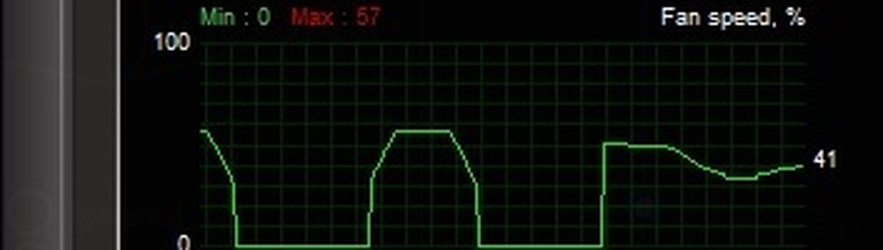

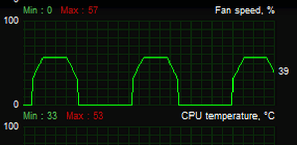

Nieuw systeem zelf samengesteld:
Motherboard: Gigabyte x570 Aorus elite
GPU : Gigabyte Aorus GeForce RTX 3070 Master
CPU: Ryzen 5 5600x
Geheugen: 32gb RAM @3200mhz
PSU: 750w
Prestaties zijn uitstekend en wat ik ervan verwachtte. Dus daar niks op aan te merken. Het systeem blijft erg stil under full load. Zowel GPU als CPU blijven onder de 60c ten alle tijde.
Na jarenlang Intel processors te hebben gebruikt in mijn desktops ben ik nu voor het eerst overgegaan op een AMD en ik heb daar flink spijt van.
Het probleem is namelijk dat de CPU ventilator telkens aan gaat en dan weer uit door de temperature spikes in idle mode. Ik hoef maar een browser te openen en de ventilator blaast als een boeing747 en is na 2 seconde weer stil. Dit gaat de hele tijd zo door. Schijnt een bekend probleem te zijn bij AMD processors en wordt gedownplayed op diverse fora.
Dan krijg je als advies dat je een custom FAN profile kunt aanmaken. Nou dit heb ik gedaan maar helpt niks. Ik heb het schema zó ingesteld dat de CPU FANS op constante snelheid draaien en pas in actie komen na 60c. Mijn CPU idle temperatures liggen rond de 35c en tijdens het browsen spiked de temperatuur naar 55c, direct daarna daalt de temperatuur weer naar 35c. Ondanks dat ik dus heb ingesteld dat de FANS pas in actie komen na 60c blijven de FANS blazen tijdens de spikes.
De temperature spikes zijn normaal, dit gebeurt ook bij Intel al fluctueert het voltage en kloksnelheden constant bij mijn Ryzen. Het oogt allemaal heel instabiel maar het is dus normaal en hoort bij AMD CPU's. Echter wat gewoon heel vervelend is dat de FANS zo agressief reageren op deze spikes en is dus niet te verhelpen met een Custom Fan profile.
En ja ik heb alles geprobeerd denk ik. CPU driver geupdate, Motherboard geupdate, flashed. Custom FAN profiles aangemaakt in Bios en met diverse programmas, temperatuur interval vertraagd, Windows powerplan aangepast. Het probleem blijft echter.
Ik baal ervan dat ik een AMD processor heb aangeschaft, maar het is misschien mjin eigen schuld en had ik beter onderzoek moeten doen. Niks ten nadele van de chip zelf want de prestaties zijn gewoon uitstekend. De temperatuur komt nooit boven de 60c tijdens full load en is amper hoorbaar.
Voordat ik een Ryzen CPU aanschafte was ik niet bekend met dit probleem maar het schijnt dus normaal te zijn dat de FANS super agressief reageren op de temperature spikes in idle mode en sommige mensen kunnen het blijkbaar verhelpen door een custom fan profile aan te maken. In mijn situatie werkt dit dus niet. de FANS blijven agressief reageren op de spikes ongeacht de instellingen en wijzigingen. Op internationale fora blijven ze dit probleem bagatelliseren.
Ik verwacht ook niet dat de fabrikant dit probleem gaat oplossen in de toekomst aangezien dit probleem al jaren geleden werd geconstateerd door mensen.
Ik zal er maar aan moeten wennen, dat is de enige oplossing vermoed ik. Tenzij iemand hier nog een idee of oplossing heeft om dit zeer irritante probleem te verhelpen.
Voor mij i.i.g geen AMD meer. mijn Intel Cpu's waren altijd ten alle tijde geruisloos (met waterkoeler) ondanks het wat hogere energieverbruik.

Er is een Temperature Interval instelling in de bios. Die kan je op 3 of hoger zetten zodat hij die spikes af vangt lijkt me.

Ik gebruik een soortgelijk schema. Eerst dacht ik dat dit de oplossing was maar de koeler blijft heel fel reageren op de temperatuur fluctuaties en spikes.
Het kan ook een moederbord probleem zijn. Ik lees dat dit probleem vooral Voorkomt bij gigabyte moederborden.
Ik gebruik overigens een Kraken X63 waterkoeler.
En ja zoals ik eerder beschreef heb ik zelfs een temperatuur interval van 5 sec heb geprobeerd. Zelfs dit maakte geen verschil.
Het koelen zelf is geen probleem. De CPU temperatuur blijft altijd zeer laag onder max load

In heb dat al geprobeerd maar heeft geen enkel effect zelfs niet als ik de temperature interval op 5 zet.
Het lijkt wel alsof het een soort beveiliging is van de chip zelf dat als de temperatuur plotseling verandert het beveiligingsmechanisme in werking treedt en de koeler direct hevig koelt en zo al mijn settings negeert.

@Aaron2 Het is geen moederbord of processor probleem.
Ik heb de X62 met een 3700X en hetzelfde moederbord. De fans van de kraken pas je aan via de CAM software van NZXT, en niet via de BIOS of moederbord software (SIV).
Dus installeer CAM, stel je fans en pomp in en je bent good to go :)

Heb in de bios de fan ingesteld op 10% ten alle tijde. Dus of er nu load is of niet. Dit houdt in dat als je de NZXT fans gebruikt die erbij zitten, deze constant op 800 RPM draaien. Dit is echt genoeg om deze cpu cool te houden onder. Ook onder load.
Doe er ook nog een undervolt bij en je hebt er helemaal geen omkijken meer naar.

Heb je last van de pomp in de X63 (die hopelijk nooit helemaal uit gaat) of van de fans op de radiator?
Want als het het laatste is dan kan je de fancurve gewoon instellen dat ze tot 75-80°C op zeer lage toeren draaien en pas daarboven meer hun best gaan doen. En dan het liefst niet ineens naar 100% boven de 80°C maar met een curve.

Het probleem van de AMD processoren is de temperatuur veel wisselt. Ik weet niet zeker of dit een van de "inputs" is van het boost algoritme, of dat dit een ongunstige nevenwerking is van de continue variatie in CPU clock. Het heeft volgens AMD te maken met het boostalgoritme welke ze gebruiken, maar het is wat minder gunstig van de CPU koelers welke direct op de temperatuurwijzigingen reageren.
De instelling welke hier relevant is is step-up time (of ramp up of hoe je fabrikant het noemt). Zie hier een screenshot van MSI bios "step up time" staat default op 0.1 sec. Dat betekend dat de CPU fan speed wordt aangepast wanneer de temperatuur 0.1 seconden een "nieuwe" waarde heeft.
De ramp up tijd van de ventilator kan gemakkelijk op de hoogste waarde ingesteld worden (veelal 1 a 2 seconden). Voor addtioneel comfort kan ook de ramp down naar een hogere waarde. (zelfde effect, maar dank enkel voor het vertragen van het verlagen van het toerental
Met deze instellingen zal de fan pas reageren indien de temperatuur langer dan de ingestelde tijd hoog blijft.

Zie hier het probleem:
Afbeeldingslocatie: https://tweakers.net/i/DFVnsH4t0AcXoWExaur9FABDKAc=/800x/filters:strip_icc():strip_exif()/f/image/EAx5aWy6IVVDBZUyfbpanKp4.jpg?f=fotoalbum_large
Ik heb de koeler zo ingesteld dat deze pas bij 60c en hoger aanslaat. Maar zoals je kunt zien blijft de koeler reageren op de spikes en lijkt een vast patroon te volgen. De Koelersnelheid schiet telkens naar 55% voor een korte periode. Overigens maakt het niet uit als ik de Temp intervals wijzig.
Dus als zelfs een custom koeler profile niet werkt dan heb ik echt geen idee hoe ik dit kan oplossen.
Nou ja ik zal er maar aan moeten wennen I guess want verder is het een top systeem.

Ik begin nu te vermoeden dat koeler blijft aanslaan ongeacht wat ik doe en dat het tijdsgebonden is.
Om de 3 seconde schiet de koeler naar 55%... ook als er geen achtergrond processen bezig zijn.

Ik weet nu dat het tijdsgebonden is.
Elke 3 seconde spiked de koeler naar 55% dan weer terug. Maar is het wel de CPU koeler die dit doet?
De GPU koeler blijft op 0 staan uiteraard.

Zie hier... om de pakweg 3 seconde slaat de koeler aan volgens een vast patroon.
Is dit niet gewoon de PSU? in plaats van de CPU koeler?

  • mash_man02
  • Laatst online: 25-10 09:44
Aaron2 schreef op dinsdag 6 april 2021 @ 12:26:
Is de Fan speed die ik hier aflees wel überhaupt van de CPU?
Niet om het en of ander, maar in je grafiekjes is wel degelijk verhoogde cpu activiteit te zien tijdens je temperature increase en fan verhoging. Dus ik verwacht dat je Cores toch elke 3 seconden uit hun slaap gehaald worden.
Nu is de fan sturing daarop wel heel erg drastisch, maar dat is een moederbord gestuurd iets en niet zozeer CPU gedreven.
En klopt het dan dat je fan niet draait in de tussentijd ? Deze staan namelijk op 0% en dat lijkt mij voor een cpu fan altijd onwenselijk gezien de warmte afvoer dan in elkaar stort.

EDIT: Het is wel de videokaart!
[ Voor 10% gewijzigd door Aaron2 op 06-04-2021 13:09 ]
  • Aaron2
  • Registratie: April 2021
  • Laatst online: 01-06-2025
Het kan ook de videokaart zijn trouwens.. maar ik neem aan van niet want deze staat op 0% in idle mode.
  • HugoBoss1985
  • Laatst online: 22:50
HugoBoss1985
Xenotech
Dat is normaal voor een gpu koeler.
Onder de 50 graden 0rpm mode is al heel normaal met moderne videokaarten.
Misschien heb je een bitcoin/miner/trojan draaien...

Zie hier!
Opeens verandert de FAN speed en het patroon! Afbeeldingslocatie: https://tweakers.net/i/o7jEBJxhapPmyttpwxw9Kl9BRYE=/full-fit-in/4920x3264/filters:max_bytes(3145728):no_upscale():strip_icc():fill(white):strip_exif()/f/image/HQAW7DOmjtAd8OTfHSIKCuVk.jpg?f=user_large
Pfff ja erg dom van mij.... dat ik dit niet eerder doorhad...
Maar het blijft vreemd.... de koelers staan op 0 in afterburner daarom dacht ik geheel ten onrechte dat het de CPU koeler was.
Mijn excuses aan de aan de Ryzen chip.....die blijkt gewoon perfect in orde te zijn.

Wat doet de kaart in de veilige modus van Windows?
Je kaart wordt warm, door gebruik??? dus springt de koeler aan. Staat weet stil nadat het temp. Minimum bereikt is. Enz. Enz.
Je kan het beste uitzoeken waarom je kaart dit gedrag vertoond.
Is je case goed gekoeld? Welke software heb je draaien? (Software kan je in de veilige modus uitsluiten)
[ Voor 76% gewijzigd door HugoBoss1985 op 06-04-2021 13:19 ]
  • Aaron2
Is het nog mogelijk om de topic titel te wijzigen? Het probleem is gefixed en de GPU was het "probleem"
Al blijft het vreemd dat de GPU koelers om de 3 seconde naar 57% schoten waardoor ik ten onrechte dacht dat de CPU koelers dit veroorzaakte.
Nu moet ik uitzoeken of de GPU defect is maar dat lijkt me niet al verandert de temperatuur wel constant... Te snel lijkt het wel wel waardoor de koelers spiken.
Edit: Een custom fan profile aangemaakt voor de GPU en probleem is verholpen. Eindelijk is alles helemaal stil.
En ben ik gewoon dom en een n00b dat ik dit niet sneller doorhad al bleef het een beetje verwarrend als de GPU aangeeft " FAN 0%" in afterburner tijdens idle.
En het slaat nog steeds nergens op de GPU koeler dit gedrag vertoont en telkens om de paar seconden van 0 naar 57% springt in auto mode.
[ Voor 34% gewijzigd door Aaron2 op 06-04-2021 13:29 ]

Dit probleem heb ik bij meerdere Gigabyte videokaarten aan de hand gehad. 1650 Super, 1660 Super, 2060, 2070, allemaal precies dat probleem. Het probleem loste alleen op als in Afterburner de ventilatorsnelheid op minimaal 35 - 40% staat.
  • Bad Brains
  • Laatst online: 23:48
Bad Brains
<(0.o)>
Aaron2 schreef op dinsdag 6 april 2021 @ 13:23:
/snip
Als je jezelf in deze post als beste antwoord markeert ben je ook klaar.
Euphemism treadmill; First they take the words, then they take the meaning.
  • Aaron2
Uszka schreef op dinsdag 6 april 2021 @ 14:02:
Ik zie het ja, precies dat. Het probleem wordt wel enigszins opgelost maar het is niet optimaal.
GPU koeler in auto mode blijft dus constant naar 57% spiken om de paar seconden.
Ik heb hem nu maar op 40% gezet.
