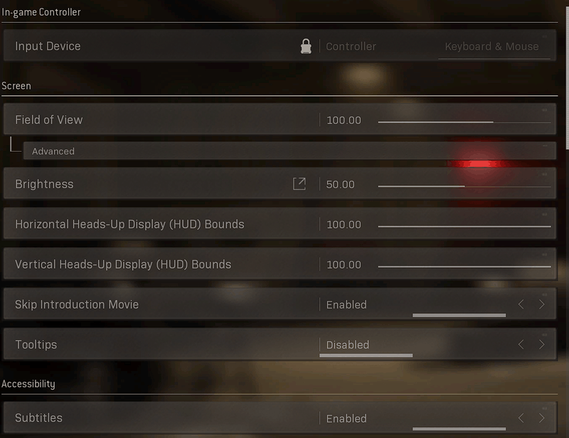

  • Tombason
  • Laatst online: 18-09 10:20
Whizzkk schreef op vrijdag 23 juli 2021 @ 18:23:
@Tombason
Dat is een prima ram kit..
Misschien moet je even al je drivers nalopen of je alles hebt, in je instellingen voor energy beheer ryzen optimale prestatie verkiezen en dat soort instellingen nalopen.. ik heb van de week een pc afgeleverd aan een vriend van mij met een ryzen 3600 6700 xt en tijdelijk een setje ram 3000 cl18 en hij maakt 120-150 FPS sommige plekken zelfs 170 FPS op 1440p high settings
Wil je eens foto's uploaden van je warzone settings?
Afbeeldingslocatie: https://tweakers.net/i/gZXs9ETZgv4c_j-Y60aYgAyQu5g=/800x/filters:strip_exif()/f/image/aE9bnzaZ61CDIIBiQjJwrf4X.png?f=fotoalbum_large
Afbeeldingslocatie: https://tweakers.net/i/NrKM3LMDXwShVbFHHNLJDZJw8Do=/800x/filters:strip_exif()/f/image/Uv3bjYTWWsvYvLaYPDDT0LXu.png?f=fotoalbum_large
Afbeeldingslocatie: https://tweakers.net/i/BdkYin7AEIq5Hm2HwBH5_mca8fs=/800x/filters:strip_exif()/f/image/1U7fGlKp025RgFxV4AlNDLGb.png?f=fotoalbum_large
Afbeeldingslocatie: https://tweakers.net/i/zZBIB0qjvfAR-z02PLhaim5axrM=/800x/filters:strip_exif()/f/image/drOoFRP4E1ZwrHG7nXsEtlxb.png?f=fotoalbum_large
Afbeeldingslocatie: https://tweakers.net/i/uUpRoqQ557IUigFHgUx51YVEYos=/800x/filters:strip_exif()/f/image/AfI8BMoENCPI4rdElg2lbzvI.png?f=fotoalbum_large
  • Tombason
Afbeeldingslocatie: https://tweakers.net/i/yzNNHfArkIkg22BqRf4DAA0DSTo=/800x/filters:strip_exif()/f/image/wlbKUgRg6mCDL6cnh947qA6X.png?f=fotoalbum_large
3DMark ook nog even gedraaid, ben er nog niet achter.
  • Vlizzjeffrey
  • Laatst online: 21-09 00:39
Hier met een rx470 en ryzen 5 3600 met 16GB DDR4 3600 CL14 100 fps in 1080p, wel zeer tevreden over.
  • Generaal Pep
  • Registratie: December 2020
  • Laatst online: 11-06 12:39
In principe staan je in-game settings prima, hier en daar zijn nog wel wat frames te pakken.
Zet sowieso cache sun shadows en cache spot shadows op enabled.

Zeer fijn threadje, fijn om te lezen dat ik niet de enige ben die worstelt met Warzone performance.
Net zoals @Whizzkk verschillende setups gehad, geoverclockt, players.ini aangepast; altijd tegenvallende verbeteringen.
Huidige setup & prestaties:
- R5 5600X(pbo), 16GB 3600 CL16, rx6800(stock)
- Max 1440p: min100fps-avg125fps-max150fps
- Verylow/low 1440p: min135fps, avg150, max 180
Het verschil tussen min en max is ongeveer 25fps. 1080p heeft 0 zin, gpu load daalt enkel, impliceert idd de CPU bottleneck. Al ben ik er inmiddels ook over uit dat Warzone gewoon een matig geoptimaliseerde game is, heb me er ook bij neergelegd 😜

Mocht iemand hier nog terecht komen en zoeken voor een fix voor fps in warzone of warzone 2.0 de beste fix van allemaal is simpelweg je ram overclocken (bij high end systemen) warzone schaalt enorm met lage latency op de ram dus goeie timings zijn essentieel.
Hier een voorbeeld van mijn huidige setup en de verbeteringen naar maten mijn ram overclock vordert. Ik had een Hynix cjr ram kit en heb toen geïnvesteerd in Samsung b-die(4000 cl16) helaas kan mijn imc het niet aan gek genoeg dus draai 3600 cl14:
Warzone 2.0
13900k (stock met thermal velocity boost)
Msi gaming x trio 4090 (stock)
-3600 cl16 150-160 fps drops naar 120
-3600 cl14 190 fps met drops naar 150
-Trefi en trfc timings 205 met drops naar 170
-Secundaire en tat timings 250 met drops naar 220
Hoop dat iemand hiermee geholpen is gezien mij dit enorm veel tijd heeft gekost om erachter te komen :(
