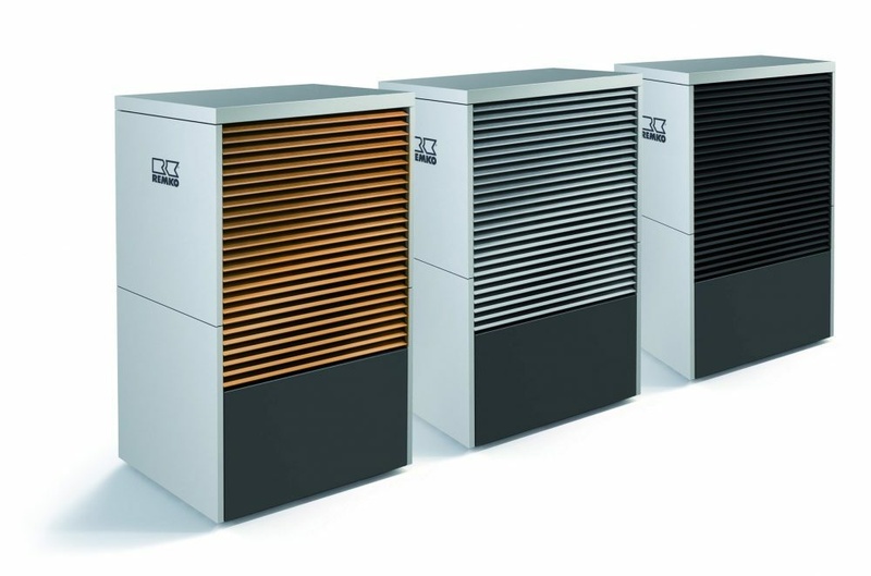

Ik kom wel wat warmtepompen tegen (Panasonic 5kw, Vaillant, Remko, LG) maar ik kan niet echt vinden wat de minimum stand is. Hebben jullie wat ideen?

Ik heb wel een andere leuke gevonden.
Remko LWM-80. Die kan van 0,6kW naar 8kW moduleren, heeft een redelijk GWP koelgas, op papier een super rendement en stil geluid.
Ik ben alleen bang dat de prijs niet valt in de range van de panas en mitsoebietsies.
