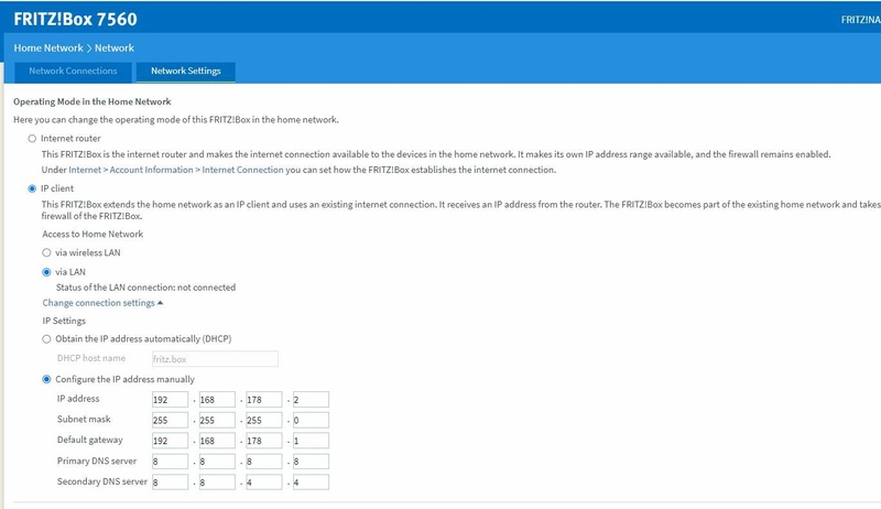

Heren dat was niet de vraag ookal hebben jullie gelijk :9
Maar hier even gereproduceerd in een 7560... dit moet ook kunnen in de 7369
Afbeeldingslocatie: https://tweakers.net/i/kwAa3yvIghuIG45GdABX-9hTVA0=/800x/filters:strip_icc():strip_exif()/f/image/TykgHOvu6ClrppPsA80Wtt8K.jpg?f=fotoalbum_large
