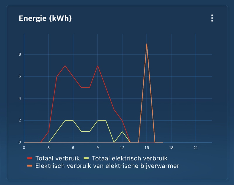

Mijn huis is voorzien van een Nefit Enviline 9.0 E-S monoblock warmtepomp. Op zich ben ik er niet ontevreden over, zij het dat je aan alles merkt dat het ding liever een cv-ketel was geweest. Aan de wp hangt een 300 liter boiler, eveneens van Nefit
Nu is het probleem dat dit boilervat zichzelf elke dag tot 60 graden opwarmt, voor het overgrote deel met gebruikmaking van de elektrische bijverwarmer. De lwwp zelf kan tot maximaal 60 graden tapwater leveren, maar in de praktijk is dus hulp van de bijverwarmer nodig en op sommige dagen gebruikt hij zelf alleen maar de elektische verwarming. Per dag kost dat 7-9 kWh, oftewel 1 tot 1,50 euro. Een deel daarvan wordt gecovered door mijn pv panelen maar je het het toch over 250-300 euro per jaar.
Afbeeldingslocatie: https://tweakers.net/i/nEFstVBYyfFPor-3kdqEcNGkbkY=/800x/filters:strip_icc():strip_exif()/f/image/DK2mGVARrG53iP5qBgG81Nx2.jpg?f=fotoalbum_large

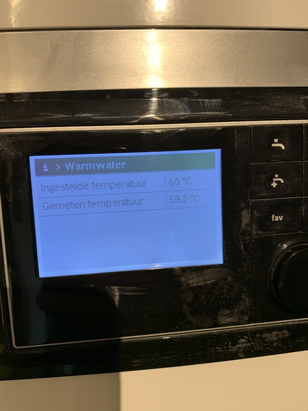

Nu is die 60 graden op zichzelf al overdreven, 50 graden is genoeg zolang je maar regelmatig een desinfectierun doet. Dat redt de warmtepomp zelf makkelijk, dus dat heb ik nu ingesteld. Wat schetst mijn verbazing, de eerste dag (woensdag) slaat inderdaad de elektrische bijverwarmer niet aan, maar op donderdag verwarmt hij gewoon weer met hulp van de bijverwarmer tot 60 graden.
Afbeeldingslocatie: https://tweakers.net/i/7XNOOAySOhOl0OlIhXoJE7FknQ4=/x800/filters:strip_icc():strip_exif()/f/image/ijnylehQTTLjYBDdYnV60cMX.jpg?f=fotoalbum_large
Apart genoeg stond de gevraagde watertemperatuur nog steeds op 60 graden. Ik heb vervolgens ook de temperatuur van de instelling ‘extra warm water” op 50 gezet en toen was het wel goed. Verder heb ik de elektrische bijverwarmer hard uitgeschakeld in het servicemenu. En wat zie ik vandaag:
Afbeeldingslocatie: https://tweakers.net/i/xFw96itj7EbnR89KP2oYSuUKsQQ=/800x/filters:strip_icc():strip_exif()/f/image/W6PGml9WpaiRUl7iMKYapyok.jpg?f=fotoalbum_large
WEER heeft de uitgeschakelde (!) bijverwarmer het tapwater opgewarmd tot 10 graden meer dan de ingestelde watertemperatuur. Dit is niet de legionellarun want die loopt maar 1x in de week op dinsdag.
Afbeeldingslocatie: https://tweakers.net/i/WDq4BZU6IF0NMIsw6XMLyW_h2jQ=/x800/filters:strip_icc():strip_exif()/f/image/n7wdvEsVbGOaMvrpUB7o0ETy.jpg?f=fotoalbum_large
Dat is toch bizar? Heb ik ergens een instelling over het hoofd gezien? Leidt die boiler een eigen leven?

Ik heb het 'probleem' inmiddels verholpen met behulp van die setting ja. Bizar genoeg zorgt de instelling 'dagelijks opwarmen' voor het verwarmen tot een vaste temperatuur van 60 graden die niet gewijzigd kan worden, in plaats van opwarmen tot de ingestelde warmwatertemperatuur. Bovendien gebruikt hij dan volle mep de bijverwarmer omdat de setting voor uitschakelen blijkbaar alleen van toepassing is op het CV-bedrijf.
Niet erg logisch, maar opgelost :)
