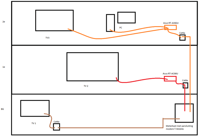

Het netwerk dat ik in gedachte heb is als volgt:
BG:
- meterkast met Cat6a naar router van T-Mobile voor wifi beneden --> switch -->
1e:
- switch-> woonkamer met Asus RT-AC66U router voor wifi 1e etage. Tevens aansluiting op tv en tv kastje
2e:
- switch-> slaapkamer met Asus RT-AX82U voor bekabelde aansluiting pc

Goed dat je zo’n overzichtje maakt!
Maar zorg voordat je aan zo’n opstelling begint even dat je de verschillen kent tussen modem, router, switch en acces point, dan kan je vanuit daar wat betere keuzes maken. Die twee Asus producten naast elkaar gebruiken is een beetje zonde van het geld.

De termen zijn inderdaad verkeerd zie ik (lastig hoor als je je er voor het eerst mee bezig moet houden) 😋 en ben even crea bea met MS Paint aan de slag gegaan. Volgens mij moet het nu duidelijk zijn hoe ik denk dat het moet en er voor zorg dat ieder apparaat de beste verbinding heeft. Met name op de 2e moet het geen last hebben van de BG/1e
Afbeeldingslocatie: https://tweakers.net/i/xHN0TMGQ6K36vCGniW0ippF9mr0=/800x/filters:strip_exif()/f/image/oQpumdRYfOC18blkDFZoGOgR.png?f=fotoalbum_large
BG:
- Glasvezel uit meterkast naar modem van T-Mobile via WAN-poort voor wifi en bekabelde TV (bruine kabel) beneden --> 2 Cat6a kabels voor verdelen naar andere etages via de LAN1 en LAN2 poorten*
1e:
- vanuit de muur Cat6a (rode kabel) -> naar woonkamer met Asus RT-AC66U als AP/Switch voor wifi 1e etage. Tevens aansluiting voor tv en tv kastje (hier hoef het niet top of the bill te zijn, redelijke down/up is voldoende)
2e:
- vanuit de muur Cat6a (oranje kabel) -> slaapkamer met Asus RT-AX82U voor bekabelde aansluiting pc zodat deze een eigen verbinding heeft.
*Even los de vraag of ik met deze constructie er ook op BG een AP tussen zou moeten zetten

Ik heb zelf ook T-Mobile thuis (1000/1000) met de RT-AX82U. Draait al tijden zo stabiel als een huis en is lekker rap. Bereik van de WiFi is ook erg goed. Ik heb gewoon de glasvezel in de glas->RJ45 converter zitten die meegeleverd was (van TP-Link) en die RJ45 in de Asus gedrukt. Even VLAN300 instellen en klaar ben je alweer.
Ik zie dat je meerdere ASUS routers in je tekening hebt. Dit kan, maar ik raad ze aan dan in de mesh-opstelling te adopteren zodat het naadloos samenwerkt.

JustinVBeek schreef op maandag 5 april 2021 @ 21:16:
BG:
1e:
2e:
Als dit is wat jij wilt, dan kun je het beste de modem/router van tmobile laten staan en de beide asus apparaten als AP configureren. Het zou maar zo kunnen dat je de behoefte voelt om vanaf een device op de rode kabel (al dan niet via wifi) verbinding te maken naar iets wat op de oranje kabel is aangesloten. Dat gaat een stuk makkelijker als ze als AP zijn ingesteld
BG:
1e:
2e:
@Zorian Wat was jouw reden om de AX82U te gebruiken ipv een goedkopere model?
En wat was jouw reden om de Zyxel weg te laten? Stroomverbruik? Snelheidsbeperking? Andere problemen?

Verwijderd schreef op woensdag 7 april 2021 @ 16:24:
Omdat ik graag WiFi6 wou hebben en dit model gunstig geprijsd was met goeie specs.
De Zyxel heb ik nooit gebruikt en als ik de verhalen erover hoor ben ik er blij om.
Heb zelf bij 1 van de grote jongens als installatie/storingsmonteur gewerkt dus weet helaas iets te veel over de kwaliteit van modem/router combo's van providers. Ongeacht welke provider.
Ik noem die dingen altijd maar het "thuiskomertje", oftewel net als het reservewiel van je auto. Doet wat het moet doen (met wat geluk) maar je hoeft echt niks te verwachten daarbuiten.
Stroomverbruik is sowieso nihil bij die dingen, denk dat ze praktisch evenveel verbruiken. Bereik is wel vele malen beter dan de Zyxel en de snelheid over Wi-Fi ook.
Aangezien ik regelmatig vele terabytes in de rondte slinger alle kanten op heb ik dat ook mee laten wegen om een duurder model te halen. Er zit immers een snellere cpu in enzo, zodat dat geen bottleneck zal vormen.

Juist om die reden heb ik zelf de 68 gehaald ipv de 66, snellere cpu. Maar of ik het uberhaupt zou merken? De 82 bestond toen niet eens. En de negatieve verhalen over de Zyxel heb ik dan weer niet gehoord, ik las juist zoveel reacties dat men heel graag zijn of haar oude modem wilde omruilen voor de Zyxel omdat die vele malen beter zou zijn dan de voorganger. Ik was op dat moment een nieuwe klant en kreeg meteen de Zyxel. Heb eigenlijk vrijwel nooit problemen en heb ook geen glas.
