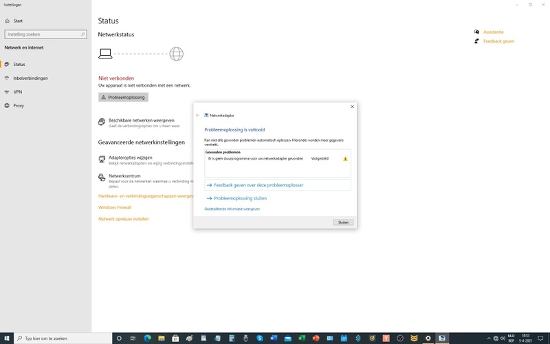

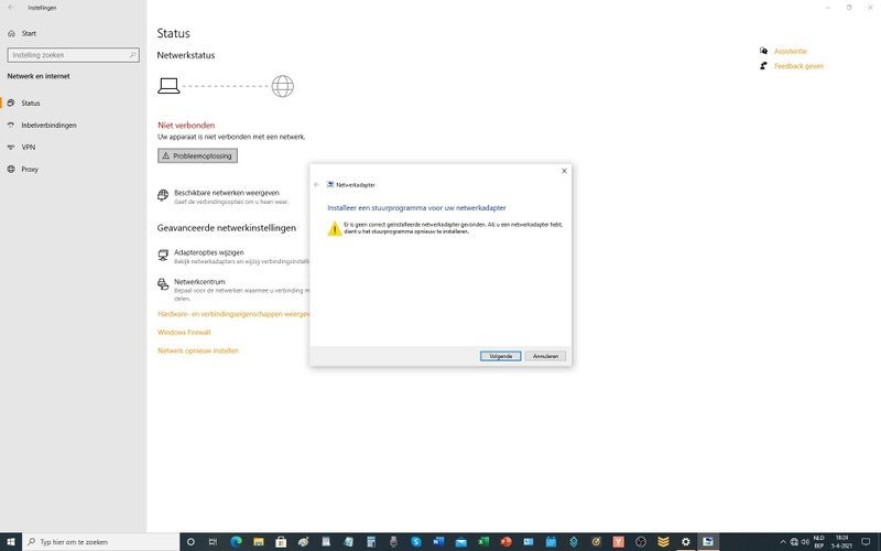

  • hugy1
  • Laatst online: 06-04-2025
inhico: ik heb nog even gekeken het tweede pci-e1 zou wel moeten gaan.
Djarune: als je bedoeld of ik de onboard NIC terug vind bij apparatenbeheer dan zie ik dit en wanneer ik het stuuringsprogramma bijwerk krijg ik dat beste sturingsprogramma is geïnstalleerd. Doe ik er goed aan om bij netwerkadapters alles te verwijderen en de onboard NIC opnieuw te installeren ? Afbeeldingslocatie: https://tweakers.net/i/IM8t6_pMIFxD6sibCyFfBNjkeSg=/800x/filters:strip_icc():strip_exif()/f/image/PSP2v2PSyDCagE7bBVcrhrAc.jpg?f=fotoalbum_large
FreakNL: Als ik de UTP kabel in de onboard NIC poort plaats zie ik dat er maar 1 led lichtje brand .
Wanneer ik de UTP kabel op een andere computer aansluit zie ik twee led lichtjes branden in de onboard NIC poort en heb ik internet.
JWL92: Ik zie enkel een soort wereldbol met daarin onderaan een kleine cirkel met streepje door.
in de bios staat bij onboard devices configuration Atheros GigaBit LAN op Enabeld ,
bij apparaatbeheer onboard NIC zie foto bovenaan bij de laatste post
Wanneer ik een netwerkstatus test doe krijg ik dit te zien , zie foto's
Afbeeldingslocatie: https://tweakers.net/i/fdc6i-8IIOp1ehesEIXGDPl0nSc=/800x/filters:strip_icc():strip_exif()/f/image/RVKbuXs7DAxFQY3ZzTcviEAP.jpg?f=fotoalbum_large
Afbeeldingslocatie: https://tweakers.net/i/IeRxpccYI5ntVulqDdqXlFAFKnw=/800x/filters:strip_icc():strip_exif()/f/image/Nqg1zaLQH2swpTDnNsT7NmUA.jpg?f=fotoalbum_large

Windows herkent de netwerkkaart totaal niet. Als je nog steeds geen CMOS reset hebt gedaan, doe dit dan eerst en post daarna nog eens het apparaatbeheer overzicht. Had je dat al wel gedaan, dan lijkt er inderdaad een probleem te zijn met de netwerkkaart.
