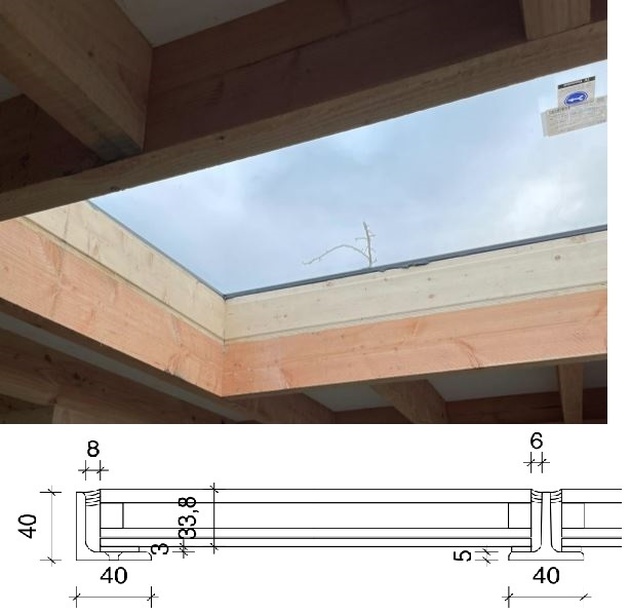

Ik heb hieronder bijvoorbeeld een (oude) tabel waar je ongeveer de maten in kan herleiden welke bij bepaalde glasafmetingen wenselijk zijn.
Afbeeldingslocatie: https://tweakers.net/i/TfMAziwD_dg5MkbCpGzey4aUJwY=/800x/filters:strip_icc():strip_exif()/f/image/RfvPx0mFlpJhRnBB79aQNDer.jpg?f=fotoalbum_large
Even als voorbeeld: als je een ruit maakt van 1,0m x 2,5m, je dus een glaspakket hebt van ca. 8/-/55.2, kortom: 45kg/m2, en resumé 115,2kg. Een luchtspouw is idealiter 15mm dik dus je totale dikte is 33,76mm dik.
Die 115 kilo mag je arbo-technisch niet meer met de hand pakken dus gaat de teller lopen.
Let op: de U-waarde van glas in het horizontale vlak is aanzienlijk slechter dan in een verticaal vlak. Dus een coating met een U-waarde van 1,1 gaat naar ca. 1,6.
Heb recent gewoon een stalen hoeklijn gemaakt waarin we het glas hebben gelegd en gekit. Dit betreft een geïsoleerde buitenruimte dus heel kritisch qua koudebruggen e.d. was dit nou ook weer niet. Voor een woning zou ik het niet adviseren.
Afbeeldingslocatie: https://tweakers.net/i/zOOZz15Xnl92SY-GbLoZRr4KRnE=/full-fit-in/4920x3264/filters:max_bytes(3145728):no_upscale():strip_icc():fill(white):strip_exif()/f/image/RD3MAfk4sr9Hr4Tpg06q2vuQ.jpg?f=user_large
Waar je ook nog naar kan kijken is bij een kozijnleverancier. Je kunt namelijk met vliesgevelprofielen aan de gang die je op hout of <insert materiaal here> monteert. Denk aan Schüco AOC of Forster Thermfix Light. Of zelfs vliesgevels met complete kokers erachter, dan laten ze die meteen in het gat zakken (al dan niet met kraan afhankelijk van gewichten en afmetingen).
-- ninja edit --
Zie dat je een afmetnig noemt van 1.200 x 4.000mm. Dat is mogelijk maar men moet dit uit de lange zijde van een glasplateau (3.210x6.000) snijden. Dat is meteen 25% duurder dan < 3.210mm. Ook gaat de totale glasdikte groter zijn dus gaat die 25% op een duurdere basisprijs. Enfin, heel verhaal maar in praktijk is dit prima mogelijk maar je hebt de juiste leverancier nog niet gevonden. :)
[ Voor 8% gewijzigd door Joost.B op 07-04-2021 14:14 ]
