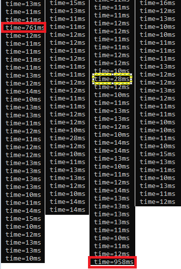

Oke heb nu net 100 pings gestuurd naar google en af en toe komt er een hoge spike bij inderdaad.
Ik heb een foto toegevoegd
Afbeeldingslocatie: https://tweakers.net/i/85q-Mpu-MdsniXUMJ-8U3Xaufo8=/full-fit-in/4000x4000/filters:no_upscale():fill(white):strip_exif()/f/image/oVh2AWNJBOefQntUjuHqruAD.png?f=user_large

Oke,
Ik heb zojuist de test ook gedaan op mijn laptop die op de WIFI zit. Deze heeft precies hetzelfde, redelijk stabiel met af en toe ineens een spike naar 400ms of 800ms of zelfs 1100 ms.
Waar ligt dit aan? en hoe kan ik dit verhelpen.
Wellicht handig om te weten, ik heb een pakket van internet met 250 mb download en 50mb upload.
Ik zit op mijn PC te gamen/ streams te kijken en mijn telefoon is ook verbonden waarop ik soms wat doe, mijn vriendin kijkt youtube op de TV en doet dingen op het internet op haar telefoon.

Af en toe een spike? Of echt periodiek? Zit er een structuur in? Heb je timestamps van de hoge pings?
Engineering is like Tetris. Succes disappears and errors accumulate.
  • DikkeDylan
  • Registratie: Oktober 2015
  • Laatst online: 16-11-2024
Heb net even geteld en er lijkt wel een soort van structuur in te zitten. Het gebeurt elke 30 seconden tot minuut 1x ongeveer.
