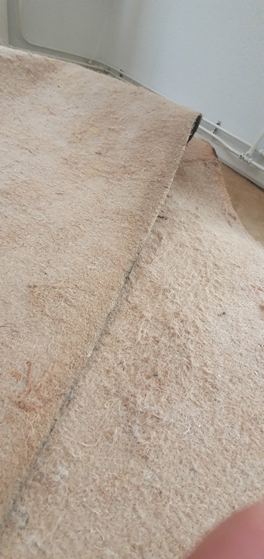

Hoi iedereen,
Vandaag begonnen met de bovenverdieping van ons nieuwe huisje. Een hoekwoning uit 1904. Eerst boven het laminaat weggehaald en toen gretig begonnen aan de vinyl vloer lostrekken. Dat ging lekker! Tot dat ik me bedacht dat hier nog wel eens asbest in zou kunnen zitten.
Het is een oude soort zeilachtige vloer met daaronder nog een soort dunne platen. En daaronder de houten planken/balken.
Dus hier weer zo'n raad je plaatje zoals meerderen hier posten. Maar wellicht kunnen jullie ons verder helpen? Zou dit asbest houdend zijn?

Er is maar 1 antwoord als je zeker wil zijn: staal nemen en laten analyseren door een labo.

ik stel voor dat je zelf literatuur en regelgeving onderzoek doet want ik meen mij te herinneren dat tot 1960 ongeveer er inderdaad asbest in kan zitten
dus pas op voor dat je door overheid uit je huis verbannen wordt en dure mannen in witte pakken langdurig bezig zijn
probeer zeil samen met onderliggende hardboard? plaat in een keer te verwijderen en lever het bij GAD af in dikke plastic zakken
gebruik speciale hepa filters in stofzuiger, zoek benodigde klasse hepa filter wel uit
je kan ook overwegen het te laten zitten en er overheen te werken net zoals dat laminaat
claimen bij vorige eigenaar is ook puntje, moest hij mededelen of had jij onderzoeksplicht
normaal staat in lijst van eigenschappen woning bij koop toch wat over asbest

Ik zou het gewoon laten analyseren in een lab, dan heb je in elk geval zekerheid ipv dat men moet afgaan op een foto. Toen ik mijn huis opknapte was ik ook niet zeker van een situatie, dat heb ik ook laten analyseren - daar zat geen asbest in, maar het gaf mij wel duidelijkheid. Kosten waren lager dan 40 euro kan ik mij herinneren, dus dat was mij persoonlijk dat zekerheidje wel waard ;)

Toen ik mijn huurwoning verliet, mocht ik de vloer niet verwijderen.. mogelijk kans op asbest ?? Maar toen ik er woonde nooit bericht gehad dat ik de vloer niet zou mogen vervangen.. daar was men dan weer niet bang voor.
Kans is erg groot, dat in oude ondervloeren en vloerbedekking sporen van asbest zitten. Als je het laat testen en er zit asbest in, dan heb je mogelijk hoge kosten. Die afweging moet je zelf maken. In mijn huidige woning heb ik de twijfelstukken met stofmasker op verwijderd en daarna de kleren etc weggesmeten.

Ik heb afgelopen jaar dezelfde bedenking gemaakt bij een gelijkaardige vinylvloer (zie foto). Was ook onderaan verlijmd met lange, bruine haren. Een test bij een erkend lab heeft echter uitgewezen dat deze geen asbest bevat.
De bruine haren verwijderen is trouwens het makkelijkste met een staalborsteltje op boormachine. Of tijdens de renovatie lang genoeg over de vloer lopen, slijten ze van zichzelf af :)
