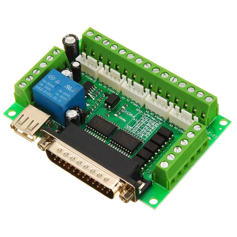

Ik wil een CNC aansturen. De controller heeft een parallelpoort aansluiting, die ik helaas niet makkelijk op USB kan aansluiten door middel van een adapter (USB geeft dan niet naar genoeg pinnen een signaal, lees ik).
Afbeeldingslocatie: https://tweakers.net/i/oeinmog8OXaH1LX2UV2egORj2n4=/800x/filters:strip_exif()/f/image/VHgjHaTNbp0mE2YDsTX7Y8Ki.webp?f=fotoalbum_large
Dit bordje heeft wel een USB aansluiting, dat is voor voeding.

Ze noemen in de beschrijving vrij expliciet dat het een 25 polige bus is, dus dat lijkt me wel te gaan werken en hij past in de PCI-e 2.0 x1 aansluiting van je MSI B450M-A PRO MAX. Bij Conrad kun je het terugsturen als het onverhoopt toch niet werkt is mijn ervaring.
