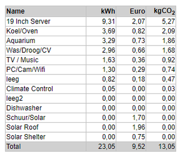

Ik gebruik plugwise source voor stroom verbruik maar ook opbrengst te monitoren, met name de historie vind fijn. En daar schiet het net ff te kort, het kan blijkbaar niet goed overweg met negatieve waardes, zoals bv -200kwh (opbrengst dus)
Zo laat de tabel zien 0kwh bij opbrengst maar wel het aantal euro, als je dat deelt door 0,22 krijg je het aantal kw.
Ik zou graag willen dat de tabel aantal kwh laat zien middels truckje of extra kolom, of dat het wel overweg kan met -200 getallen.

Ik wilde zelf proberen om euro te delen door 0.22 (cent)
Nou de code werkt maar moet dan nog worden toegepast worden op de selectie.
Wie kan en wil mij daar bij helpen?
Het gaat om deze tabel
Afbeeldingslocatie: https://tweakers.net/i/jbNor4ZlfgVkvjYfku2NZpt1yG0=/full-fit-in/4000x4000/filters:no_upscale():fill(white):strip_exif()/f/image/Ij7RoDVTaikN6pldoqTwphf2.png?f=user_large
Het leuke maar ingewikkelde is ook dat je een tijd range kan selecteren en de gewenste devices en dan on the fly word de tabel aangepast.

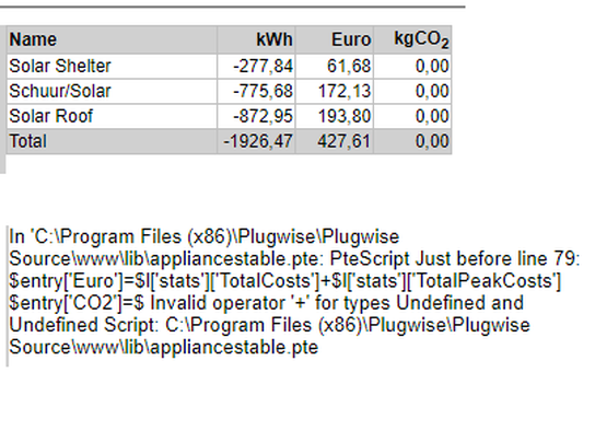

oh gaaf ja dat doet wat !
Afbeeldingslocatie: https://tweakers.net/i/f4carH1GxvYR9hIlHR4ROdFlnus=/full-fit-in/4000x4000/filters:no_upscale():fill(white):strip_exif()/f/image/fdGn2r94HMnysCfgjk42fRc9.png?f=user_large
Bij opbrengst laat ie mooi -xxx zien
maar als ik een verbruiker selecteer "crashed" het, zie regel onder de tabel.
  • jeroenvtec
  • Laatst online: 29-08 15:15
heb met jouw regel kwh2 aangemaakt en die komt ook in de tabel maar dan nog die error als ik een verbruiker selecteer ivp opbrengst, misschien iets met if ? ik gok maar wat.

Vervang de aangepaste regel voor de volgende regels:
      $entry['kWh']=$l['stats']['TotalUsage']+$l['stats']['TotalPeakUsage']
      if $l['stats']['TotalProduction'] != undefined
          $entry['kWh']+=$l['stats']['TotalProduction']+$l['stats']['TotalPeakProduction']
      /if
(Ik heb geen Source geïnstalleerd, dus heb het niet getest.)
  • jeroenvtec
jaaaaaaaaaaaa !!!
Fijn dat jij wel de skills hebt, super cool, het verrekent nu zelfs verbruik vs opbrengst bij totals, bonus!
