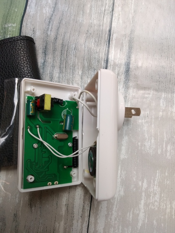

vandaag (geen grap), deze mp3 deurbel gekregen van de Gemeente Kampen. Ik vraag me af of of dit wel veilig is?
De verloopstekker zit erg los, en als je hem uit het stopcontact trekt, blijft de verloop zitten, met vrij weinig afstand naar buiten tot de delen waar spanning op staat.
Opengeschroeft is het beeld niet veel beter: is de afstand tussen het deel waar 230V op staat en het functionele deel wat op lagere spanning werkt wel in orde? Ik durf deze deurbel niet lang in het stopcontact te laten zitten. Het zou niet grappig zijn als er brand ontstaat door deze deurbel...

Zit wel een sleuf in de PCB. Maar het is niet voor niets dat fabrikanten vrijwel altijd een losse voeding gebruiken, en alleen budget/chinese meuk het op deze manier doet. Die US verloop is volgens mij officieel niet toegestaan om redenen die jij al noemt :s

Die verloopjes mogen dus niet en/of zijn levensgevaarlijk: als je de pennen van de bel "opschuift"/er scheef insteekt kan je onder spanning komen te staan.
|   BEL   |
   |   |      < 220V pennen 110V-style
Bovendien lijkt het 220V gedeelte van de bel zelf discutabel :)
Staat er ergens een KEMA/C E keurmerk op?

De PCB heeft zo op het eerste gezicht wel goede separatie, maar die consensator die dat netjes overbrugt doet dat natuurlijk wel weer deels teniet. Aangezien de buitenkant geen metalen delen bevat, zal het in de praktijk wel meevallen. Het verloopje is niet echt fantastisch, maar om het gevaarlijk te noemen... Als het echt wil weten moet je hem opsturen naar BigClive :)
Heb je ook fotos van de voorkant van de PCB?

Indien deze door de gemeente is geleverd mag je er vanuit gaan dat het via goede distributiekanalen is geleverd, het feit dat die met een Engelse stekker komt met een verloopje is dubieus maar niet ondenkbaar. Inweze moet er een bewijs van CE bij zitten of bij te vinden zijn.
Vertrouw je het niet misschien een idee om gewoon de vraag bij de gemeente neer te leggen of bij een partij/persoon in het gemeentebestuur.

Ik heb twee van deze deurbellen ruim een jaar in gebruik en het klopt dat ze nogal lafjes in het verloopstukje zitten. Zelf geen problemen met deze deurbellen gehad, werken prima.

Of die hele bel inwendig net gescheiden is boeit niet, je komt er toch niet met je vingers aan.
Dat verloopje is wel kwalijk, daar hoort gewoon een euro stekker aan.
Het wordt al iets beter als je dat verloopje vast lijmt aan de bel ... maar dan nog.
Repareren doe je zo.

Het inwendige van die bel is redelijk standaard. En aangezien de behuizing kunststof is en er geen aansluitingen opzitten zoals USB, is die scheiding niet zo'n punt. Die is overigens nog redelijk goed met de tracking slots en grote ruimte tussen de sporen op de print.
Maar dat de gemeente zo'n ding levert met een gammel verloop van Chinees (lijkt op de US-stekker) naar EU is discutabel op z'n zachtst gezet. Die verloopstekkers zijn niet goedgekeurd en voldoen absoluut niet aan de eisen die in Nederland aan dergelijke spullen gesteld worden. Zo kan je zonder enige moeite met een metaal voorwerp bij de contacten komen en kan de stekker er half ingestoken worden, waardoor één van de pennen onder spanning komt te staan en zonder problemen aan te raken is.
[edit]
Ik had al een reactie geschreven over de scheiding van de voeding en dat die veilig was, maar zie in de video dat er een micro-usb onderaan zit. Gezien de ervaringen van Big Clive zou ik daar geen USB-kabel in durven prikken...
Aangezien de doosjes vol Chinees staan, durf ik te wedden dat die dingen niet KEMA-getest (of vergelijkbaar) zijn en discutabel op z'n minst zijn.
Ik zou die dingen niet zomaar onder het volk durven verspreiden uit naam van de gemeente :X

Lastig te zien maar die trafo moet ongeveer 1.7mm vrije ruimte eromheen hebben (air clearance) en met de toleranties van de componentplaatsing twijfel ik daaraan. Ook de elcos over de scheiding vouwen en de 230 direct op de print solderen, brrr.
Hopelijk is dat wel through hole.

Die sleuven in de print bieden extra lucht en kruipwegen, dat is in principe positief maar dit printje oogt veel te primitief. Ik kan de andere kant niet zien, maar ik mis het noodzakelijke aan filtering. Dus ik gok erop dat die lucht en kruipwegen wel in orde zijn, maar zonder die filtering kan het zijn dat dit ding storingsgevoelig is (EMC) en mogelijk andere apparatuur beïnvloedt. Het zou ook kunnen dat het plastic van de behuizing ongeschikt is qua rookontwikkeling en brandvertraging, mocht het mis gaan.

Die US verloop is niet perse het issue, DAT blijft veilig, maar die 300V elco op de print die over de sleuf heen gebogen is, is natuurlijk compleet idioot... Dan hoef je ook geen sleuf in je print te maken, kunnen de chinezen nog 2 ct van de kostprijs drukken ;(
Dat verloop is net zo goed kwalijk, want ontzettend niet-aanraakveilig. En eerlijk is eerlijk, ik heb er hier ook eentje liggen, maar toen ik die (tijdelijk) in gebruik had heb ik hem wel vastgelijmd aan de behuizing.

Na alle discussie over het CE keurmerk, mocht een extra foto niet ontbreken:
Afbeeldingslocatie: https://tweakers.net/i/DsOw1SkdmBawZVBQ-T825tv6Efs=/x800/filters:strip_icc():strip_exif()/f/image/ew4DF8mXUWQBtdjsb1V1L700.jpg?f=fotoalbum_large
foto van de andere kant van de pcb volgt nog.
|=|=|=||=|=|=||=|=|=| http://www.vanwijck.com |=|=|=||=|=|=||=|=|=||=|=|=||=|=|=||=|=|=||=|=|=|
  • Arloid
Het keurmerk staat er op, echter zegt dat niets als je het niet kan achterhalen. Kan het bij wijze van spreken zelf op drukken, ik zou het niet willen riskeren maar vanuit China is het wel een ver van je bed show.
Nog wel een zoektochtje waardig.
  • WackoH
  • Laatst online: 11-10 21:44
Dat is dus duidelijk niet de juiste CE-logo (zie paar post van @Niekleair), dus dit product heeft zeker geen CE.
De gemeente Kampen kan die bellen beter op gaan halen. Als er een ongeluk mee gebeurt, zijn ze de sjaak...
Wat een gepruts...

@_'.'
WackoH schreef op dinsdag 6 april 2021 @ 13:02:
Wat een gepruts...
Het "China export" logo is een hardnekkig fabeltje. Er bestaat niet zoiets als een expres verkeerd logo.
Het CE logo zelf heeft geen waarde. Elk bedrijf mag dit op een product printen, er is geen keurmerk. Het enige wat een CE logo zegt is 'Ik als bedrijf beweer dat ik me aan de Europese normen heb gehouden'.
Het is dus alleen iets voor aansprakelijkheid.
Als je je niet aan de normen houd, en wél een logo op je product zet, dan ben je net zo fout als je je niet aan de normen houden en géén logo gebruiken. Een chinees bedrijf die zich niet aan de normen houdt kan net zo goed een 'echt' CE logo op zijn producten zetten.
Er zijn twee losstaande zaken:
1. Je voldoet aan de europese normen (dan mag je een logo voeren)
2. je voldoet niet aan de europese normen (dan mag je officieel geen CE logo voeren, maar niemand controleert dat)
A. Je hebt een correct CE logo (prima, je houdt je aan de guideline van hoe het logo er uit ziet. voegt verder niks toe aan de waarde van dat logo)
B. Je hebt een logo wat er iets anders uitziet (dom, maar doet verder niet af aan de legaliteit van je product en/of je je aan de normen houdt)
Hopelijk kunnen we dit fabeltje de wereld uit helpen...
De normen zélf worden trouwens (afhankelijk van de markt) wél gecontroleerd. Daarvoor zijn commissies om de normen bij te houden en handhaven. Als je een CE logo voert, en daarmee beweert aan bijvoorbeeld de LVD of EMC richtlijnen te houden (omdat je consumentenapparatuur verkoopt), dan kan je een audit krijgen die test op deze normen.
[ Voor 10% gewijzigd door dragonhaertt op 17-04-2021 14:10 ]

@dragonhaertt Wat is er een reden je mijn post quote?
Ik schrijf toch nergens dat:
a) ... de Chinese CE voor 'China Export' staat. Ik weet dat het als fabel wordt gezien.
b) ... CE een keurmerk is. Ik weet heel veel meer dan me lief is wat CE wel en niet is, en ben het (vrijwel) eens met wat schrijft
Wat ik bedoelde met "dit product heeft zeker geen CE", bedoelde ik net als je schrijft dat de fabrikant niet heeft verklaard zich aan de Europese normen heeft gehouden.
Overigens schijnt dat voor producten van buiten de EU niet de verantwoordelijkheid van de fabrikant, maar van de importeur te zijn (die dat natuurlijk aan de fabrikant kan vragen).
Dan even hierover:
dragonhaertt schreef op zaterdag 17 april 2021 @ 14:06:
Dat hangt er van af...
Van de website van de EU zelf:
Wanneer is de CE-markering verplicht?
De CE-markering is alleen verplicht voor producten waarvoor EU-specificaties bestaan en die specificaties bovendien bepalen dat de betrokken producten van zo'n CE-markering moeten zijn voorzien.
Het is dus niet voor ieder product nodig om aan te geven dat het Europse normen voor veiligheid, gezondheid en milieu voldoet (verklaren van conformiteit) , maar ik vermoed dat het voor producten die je in het stopcontact stopt, wel geldt. Er is bv. de The Low Voltage Directive (LVD).
De inleiding daarvan is:
The low voltage directive (LVD) (2014/35/EU) ensures that electrical equipment within certain voltage limits provides a high level of protection for European citizens, and benefits fully from the single market. It has been applicable since 20 April 2016.
en
The LVD covers health and safety risks on electrical equipment operating with an input or output voltage of between
50 and 1000 V for alternating current
75 and 1500 V for direct current
It applies to a wide range of electrical equipment for both consumer and professional usage, such as
household appliances
cables
power supply units
laser equipment
certain components, e.g. fuses
Dus een CE lijkt me van toepassing voor deurbellen die in een wandcontactdoos worden gestoken.
De bellen zijn door, of in opdracht van, de gemeente Kampen direct uit China geïmporteerd.
Als er een ongeluk gebeurt, kan de gemeente als importeur zwaarder verantwoordelijk voor de schade worden gehouden dan wanneer men wel had gecheckt (en over een dossier kon beschikken), dat het product volgens Europese normen is gemaakt.
De bellen hoeven niet onveilig te zijn, maar volgens mij is de gemeente Kampen sowieso al in overtreding door een product zonder CE (niet alleen het logo maar juist wat er achter zit) op de Europese markt te brengen. Het maakt dan volgens mij niet uit of het verkoopt of uitdeelt.
