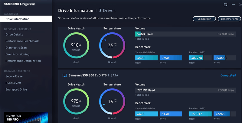

Hallo,
Kan mij iemand een verklaring geven hoe dit tot stand komt?
Heb 5 keer getest, Magician software 2 keer nieuw geinstalleerd maar er komt steeds hetzelfde vreemde resultaat.
Afbeeldingslocatie: https://tweakers.net/i/StKxA-SDJv8m4TUIxsYDHz5DRMg=/800x/filters:strip_exif()/f/image/F31zJJpYMt4qx6HBlJJRUZgx.png?f=fotoalbum_large

Die waardes van de SATA schijf kunnen nooit kloppen, dus waarschijnlijk ben je je geheugen aan het testen. Heb je toevallig Rapid Mode aan staan?

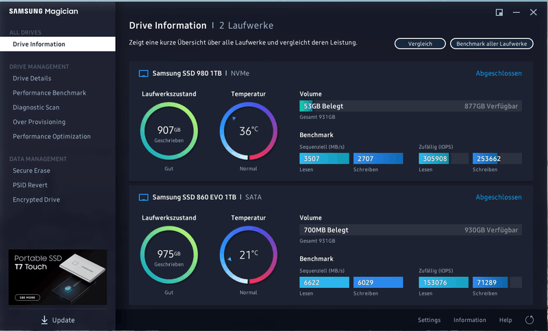

Welk resultaat in dat screenshot vind je vreemd? Ik zie gewoon de stats van 2 verschillende SSDs (in het Duits, dat wel...)?

Juist, een 860 die bijna de dubbele snelheid heeft van een 980.
Nog eens in het Engels: ;)
Afbeeldingslocatie: https://tweakers.net/i/UvPOYEBKNGQJb2cU0L3PPNcO45g=/800x/filters:strip_exif()/f/image/5hARVgHpA52uKp7ntcxW1SYb.png?f=fotoalbum_large

Dat dacht ik ook al, dat RAPID mode aanstaat.
Ik zou zorgen dat hij uit staat, dan een benchmark doen, en dan weer aanzetten aangezien je computer er wel sneller van wordt (bij mij dan).

Yo, dat was de oorzaak. Beide stonden in Rapid Mode. Wat ik dan ook weer niet begrijp waarom de 980 toch nog langzamere waardes aangeeft. Bedankt in ieder geval!
