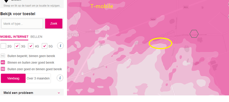

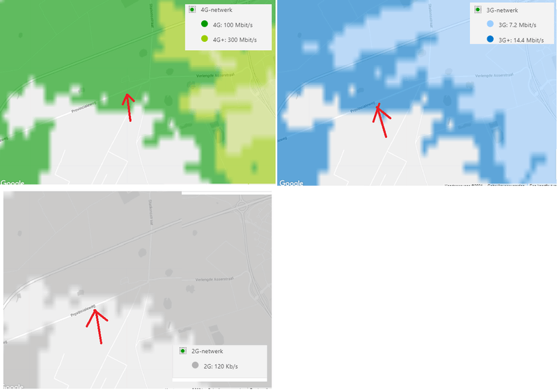

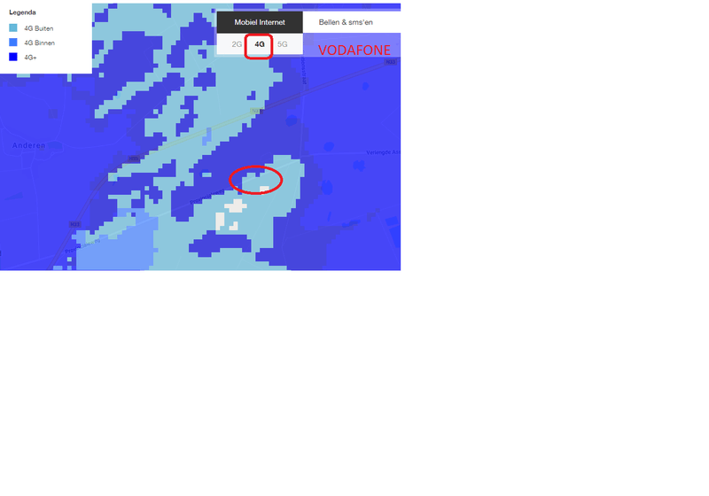

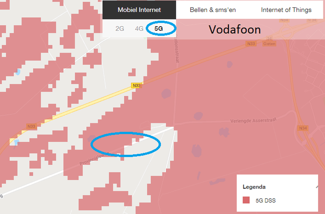

Een bekende van mijn wil graag internet op de camping. Er ligt geen kabel dus dat is geen optie.
Helaas is het KPN 4G bereik zo slecht dat er regelmatig geen website te openen is.Ook is telefoneren zelfs vaak moeilijk. Toch blijkt dat KPN de beste dekking leek te hebben.
Het is een bosrijk gebied en het materiaal van zijn caravan zal ook vast niet mee helpen. Maar ook wanneer we buitenstaan (vlakbij de caravan) is internet nog steeds knetter traag.
Hebben jullie tips??

dekkingskaarten:
Afbeeldingslocatie: https://tweakers.net/i/_8OvlCI_MsKFFCQvvWaF70QfCgo=/800x/filters:strip_exif()/f/image/cMyasiG57QlUgdlvTNcrPYXK.png?f=fotoalbum_large
Afbeeldingslocatie: https://tweakers.net/i/hEusEWDU6Asap6oGyAk5Ve6RjWE=/full-fit-in/4000x4000/filters:no_upscale():fill(white):strip_exif()/f/image/N4DqPLWmIVy5dHZJJLDozg5c.png?f=user_large
Afbeeldingslocatie: https://tweakers.net/i/cc-iF5m9xjn_IvPjjh5Nn2yx9nA=/800x/filters:strip_exif()/f/image/5Y8gL3e6EN39E0P0D8x2FFO0.png?f=fotoalbum_large
Afbeeldingslocatie: https://tweakers.net/i/y5ovTAoq2PTGwlcUPz25RbEUx2o=/800x/filters:strip_exif()/f/image/2rOdEgDepX1CXpBLkEvz0qMv.png?f=fotoalbum_large
