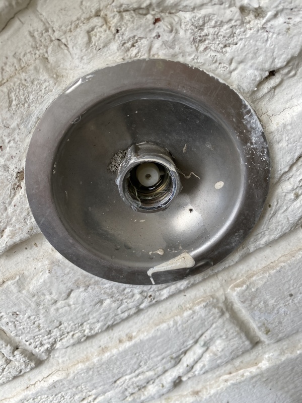

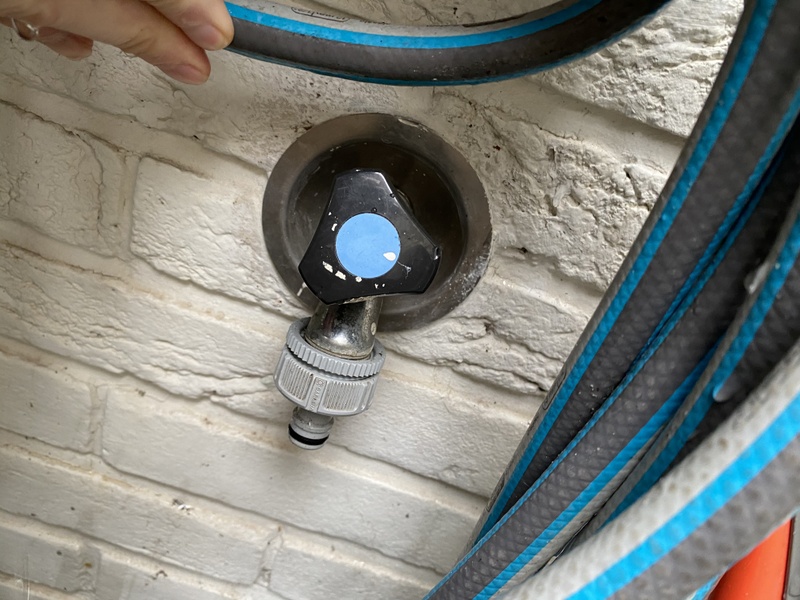

Ben bezig om mijn buitenkraan te vervangen. Sinds gistermiddag geen deze opeens bijna geen water meer (alleen miniscuul straaltje). Omdat ik de kraan toch al wilde vervangen, ben ik nu bezig om deze te demonteren. Buitenste stuk is eraf maar ik weet niet zeker hoe ik nu verder moet. Moet ik dit stuk ook demonteren? Alleen het binnenwerk?

Ligt er aan waarom hij een pis straaltje gaf.
Zat er een blokkade in de kraan, dan zou je nu een nieuwe kraan er in kunnen draaien en geen problemen moeten hebben .
Zit de blokkade dieper, ja dan moet dit ding er ook af.
Kan je nu het water er opzetten, zoja hoeveel water krijg je?

Dat deel wat nog in de gevelkom zit is een keerklep. Vervang die en de kraan en klaar is @Muncher

edsandje schreef op woensdag 31 maart 2021 @ 17:10:
Dit moet ik even gaan uitzoeken, hier staan at termen in die ik niet ken. Thanks!

Als ik zo naar je 1e foto kijk dan lijkt het bijna alsof je dat deel wat er nog in zit ook uit moet kunnen draaien.
Als je die eruit draaid en dan het water weer aanzet en je dan wel een volle straal krijgt dan weet je dat het probleem idd die keerklep is.

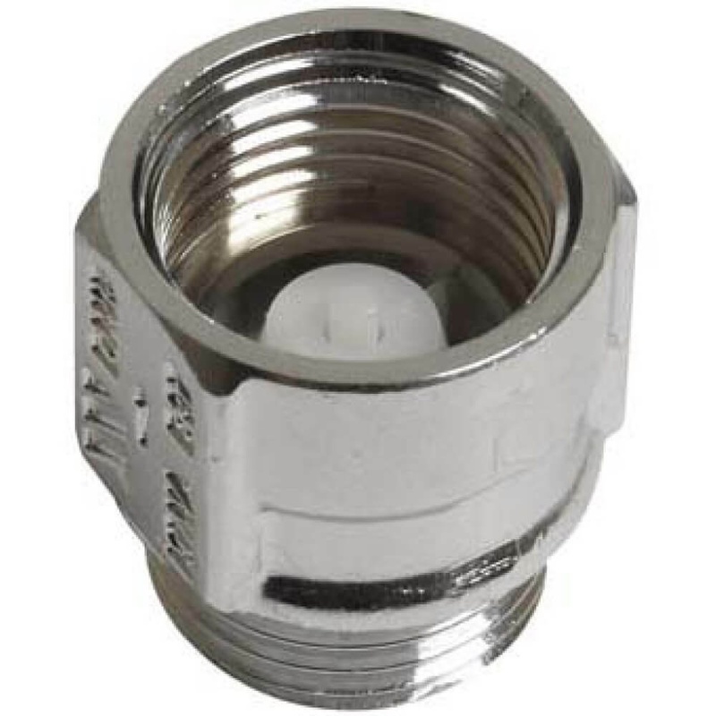

Afbeeldingslocatie: https://tweakers.net/i/pnKKm5CeONUXoIAVxCeB2tAdB2Y=/800x/filters:strip_icc():strip_exif()/f/image/ykLuwRBW8RO9erkLStXjXpqC.jpg?f=fotoalbum_large
Dit ook eruit draaien en vernieuwen.

Kan ik dit gewoon met een waterpomp tang doen?
  • jack zomer
  • Registratie: Oktober 2020
Baco is misschien een betere optie... Helemaal voor het zonder beschadigingen terug plaatsen van de nieuwe.
  • Xander
  • Laatst online: 08:53
Ik zou een bahco op de twee platte vlakken gebruiken, als je daarmee erbij kunt. Maar een waterpomptang gaat ongetwijfeld ook lukken.

Ik krijg die keerklep echt met geen mogelijkheid los. Waterpomptang en bahco geprobeerd. Zit echt muurvast. Hebben jullie daar nog tips voor?
  • jack zomer
De goede kant op draaien.
De baco verlengen met 1 meter pijp.
Als je koper leiding hebt, dan kan je de bende verhitten... Het deel waar de klep in zit (maar daar kom je nog niet bij denk ik dus gebruik deze optie maar niet). En vooral niet doen als het plastic leiding is in je muur.
Ik zou je baco verlengen.. in elk geval mee beginnen...
Of een loodgieter laten komen..
  • Xander
Je draait wel de goede kant op? :+ (tegen de klok in)
Het is vergelijkbare schroefdraad met de kraan die je er blijkbaar zonder al te veel moeite uit hebt kunnen draaien. Eigenlijk zou dit dus net zo makkelijk moeten gaan.
Als dat echt niet lukt dan weet ik het ook even niet. De standaard (smeer)middeltjes om vastzittende dingen los te krijgen gebruik je denk ik liever niet bij een drinkwaterleiding.
Hoe ziet het er aan de andere kant van de muur uit? Is het geheel vervangen van de gevelkom eventueel haalbaar? Of komt de leiding uit in een netjes gestucte muur?

De keerklep is los en vervangen. Gewoon heel hard met die bahco rammen en hij kwam los. De springveer die de terugslag moet voorkomen in de keerklep was kapot. Op een of andere manier was die verbogen (denk door ouderdom). Vervangen door een kraam met de keerklep ingebouwd (want die kon ik krijgen, losse keerklep was lastiger).
