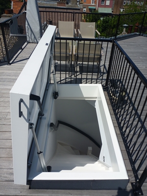

Dat is geen dakluik. Een dakluik is letterlijk een luik in je dak waarmee je het dak van binnenuit op kan.
Afbeeldingslocatie: https://architectenweb.nl/media/illustrations/2020/06/818712c3-4c88-4e0c-afbb-410cde31c8d0_400.jpg
Plaatje van internet geleend.
Wat je hier meteen goed ziet is dat het luik afgeschermd wordt. Je kan nooit het trappengat in vallen.
Oke, ja bij mij is het dus net iets anders, dat luik zit niet binnen, maar buiten op het balkon
