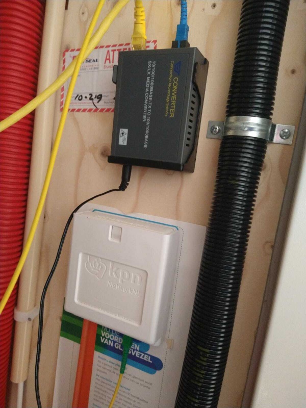

T-Mobile Thuis gebruikte een converter bij mijn vorig abonnement, die was toen der tijd geïnstalleerd door een monteur van Guidion. De glasvezelkabel ging in de converter, en vervolgens de converter met UTP-kabel aansluiten op de modem. Dit was toen mijn eerste internetprovider op dit adres, betreft nieuwbouw. Zie hier de situatie:

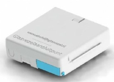

Volgens de instructie van Online.nl dien ik dit zwarte NTU kastje over de patchcover type TK01 te plaatsen, tot een klik hoor. Echter past het zwarte NTU kastje sowieso niet en er zit al op de plek al een aansluiting voor de converter. De instructie van Online.nl lijkt daar geen rekening mee te hebben gehouden.
Je zou dat zwarte NTU kastje over de patchcover moeten kunnen schuiven, maar er is geen riggel (zoals op deze foto te zien is):

Ik heb nu gewoon de UTP-kabel die uit de converter komt in mijn Zyxel modem van Online.nl gedaan, en het internet werkt perfect en stabiel. Kan ik dit zo gewoon laten? Want ik heb dus nu niet dat zwarte kastje van Online.nl gebruikt volgens de instructie.
Of moet hier toch een monteur voor komen of dien ik te bellen met Online.nl?

Patchcover dien je er van af te halen, lipje midden bovenin indrukken en dan zou je het er zo van af kunnen schuiven. Online gaat uit van een situatie met alleen een FTU zonder patchcover oid. De zwarte NT kun je dan van onder gewoon opschuiven.
Vergeet niet het stofkapje er af te halen, anders beschadigd je de connector en is het snel kaduk. Check tevens of het blauwe klepje na verwijderen van de patchcover weer dicht is voordat je de NT aansluit.

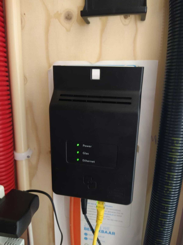

Jeetje. Dat was makkelijk! Bedankt voor je hulp. Alles werkt en monteur hoeft niet meer langs te komen. _/-\o_
Afbeeldingslocatie: https://tweakers.net/i/BkHB4vB1Y0Cqe_Y82Pyzec4H-eU=/x800/filters:strip_icc():strip_exif()/f/image/laQbqbGhYkhaME6jGgvAWWGG.jpg?f=fotoalbum_large
Er stond inderdaad niks in de instructies van Online.nl over de patchcover verwijderen. Raar dat de medewerker geen troubleshoot deed dan.
