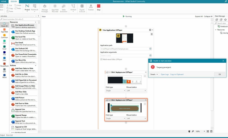

Haha die Indiër doet nog niet zijn werk. Lijkt mij ook zeker maf.
Geweldig zo'n programma, ik denk zelfs dat ik voor mijn werk hier wel eens iets aan kan hebben.
Geloof het of niet toen jij het over RPA had, had ik die zelfde dag een email ontvangen met een webinar over RPA voor financials.
Heb al paar filmpjes gekeken maar krijg het begin niet eens werkend.
Ik denk dat het makkelijkste is dat ik de app in de emulator al geopend heb.
Dan vanaf home screen moet de Indiër gaan klikken.
Maar na runnen krijg ik gelijk dit scherm.
Hij wilt natuurlijk deze exe openen maar dat hoeft niet wat staat al open.

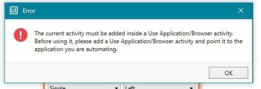

Als ik verkenner bijvoorbeeld wil openen krijg ik dezelfde melding.
--> enkel met activities click krijg ik de melding dat ik een application moet gebruiken.
Kun je mij toch misschien een beetje op gang helpen?
Afbeeldingslocatie: https://tweakers.net/i/t1ncqyL2CAi1mWBE-6VL3F0fmeA=/800x/filters:strip_icc():strip_exif()/f/image/BVlYOaX4ICNM3ASXRp3LAMTO.jpg?f=fotoalbum_large
21.4.0+Branch.master.Sha.9d7faf3cba616937d3771694eed2d5957b29427c
Toegang geweigerd.
RemoteException wrapping System.ComponentModel.Win32Exception: Toegang geweigerd.
at System.Diagnostics.ProcessManager.OpenProcess(Int32 processId, Int32 access, Boolean throwIfExited)
at System.Diagnostics.Process.GetProcessHandle(Int32 access, Boolean throwIfExited)
at System.Diagnostics.Process.GetOrOpenProcessHandle()
at System.Diagnostics.Process.EnsureWatchingForExit()
at System.Diagnostics.Process.set_EnableRaisingEvents(Boolean value)
at UiPath.Service.UserHost.AttendedServiceProxy.RegisterClientProcess(Int32 clientPid)
at UiPath.Service.UserHost.StudioOperations.Prepare(ClientProcessMessage message, CancellationToken ct)
at UiPath.Service.Core.Utils.TaskUtils.WithShortWait(Task task, TimeSpan wait)
at UiPath.Service.UserHost.StudioOperations.<>c__DisplayClass7_0.<<RunJob>b__0>d.MoveNext()
--- End of stack trace from previous location ---
at UiPath.CoreIpc.CancellationHelper`1.Invoke[TResult](TId requestId, Func`2 func)
at UiPath.CoreIpc.Server.InvokeMethod(EndpointSettings endpoint, Request request, Object service, MethodInfo method, Object[] arguments)
at UiPath.CoreIpc.Server.HandleRequest(EndpointSettings endpoint, Request request, IServiceScope scope, CancellationToken cancellationToken)
at UiPath.CoreIpc.Server.<>c__DisplayClass4_2.<<-ctor>b__6>d.MoveNext()
at UiPath.CoreIpc.IOHelpers.WithResult(Task task)
at UiPath.CoreIpc.IOHelpers.WithTimeout[TResult](IEnumerable`1 cancellationTokens, TimeSpan timeout, Func`2 func, String message, Func`2 exceptionHandler)

Het spul draait meestal op een server, onder een eigen user en al dan niet in de achtergrond.
Opstarten van een applicatie doet ie zelf wel.
En anders rechtendingetje van de user van uipath op de exe.
