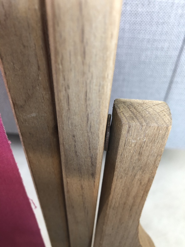

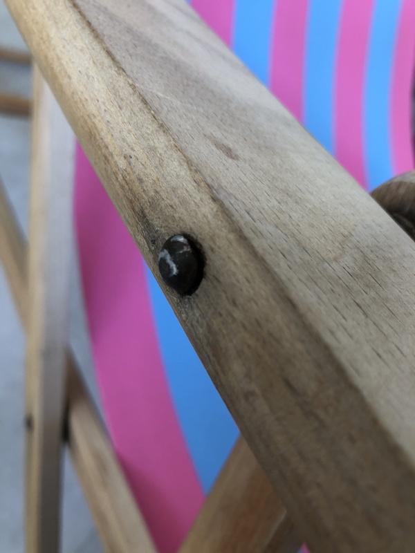

Ik heb een strandstoel tweedehands gekocht, alleen staat die niet erg stevig. Ik zou de schroeven willen vervangen en wat steviger maken, alleen weet ik niet 1) welke soort schroef dit is, 2) hoe ik deze verwijder en 3) welk soort schroef ik het beste gebruik om alles terug vast te maken?

Zou je het niet kunnen verwijderen met een ijzerzaag tussen de 2 houten stukken. Als ik op foto 1 kijk zit er best wel wat ruimte tussen.
Ik heb geen idee wat voor een schroeven/bouten hiervoor het beste geschikt zijn. Heb even gegoogled naar soorten bouwen maar zou een patentbout met ringen tussen het hout en de uiteindes niet goed zijn hiervoor? Dan heb je geen last van bouten aan de binnenkant van de stoel.

Bedankt allemaal voor de reacties! Ik denk dat doorzagen inderdaad moet lukken voor deze op de foto in mijn originele post, maar op andere plaatsen is er niet zoveel spatie en past een zaag er niet tussen. Wat is dan de beste methode?
Ik denk dat een bout met een moer ook niet zal lukken want dan steekt dat te ver uit en komt het tegen de andere houten lat links op de foto.

Zagen kun je ook aan de buitenkant doen, ofwel de kop van de bout eraf ipv tussen de latten door. Zwaardere alternatieven zijn met een slijptol aan te gang, of doorboren.
Je kunt meerdere kanten op, is even puzzelen wat het beste past :)
Als je een verzonken bout en inbusmoer gebruikt, dan steekt er aan beide kanten niets uit. Wel goed kijken dat je de juiste maten hebt anders trek je hem door het gat heen. Wellicht een ring gebruiken.
Ook een slotbout kan uitkomst bieden - die zijn aan één kant mooi glad.
Daarnaast is het zaak dat de nieuwe moeren er niet afdaaien. Je kunt dit simpel doen door twee moeren tegen elkaar aan te draaien (maar steekt meer uit), of borgmoeren gebruiken. Inbusborgmoeren heb ik nog niet gevonden. Eventueel kun je het gat een beetje opboren, zodat de moeren wat verzinken.
Opties genoeg dus, maar het is maatwerk.
Ik zou hiervoor een slotbout zoeken: die zijn aan één kant mooi glad, dan bezeer je je ergens aan. Doe je de gladde kant aan de binnenkant (zitkant).

Ik weet niet wat voor een ijzer zaag je gebruikt? Maar je kan altijd het blad er uit halen doe aan het uiteinde van het blad even wat duct tape..en zo heb je een smalle zaag gemaakt..

Of een multitool pakken. Die gebruik ik wel eens voor dit soort klusjes. Wel met beleid uiteraard.

@vdvaxel Post eens foto van het 'kopje' van één van de boutjes welke je wilt gaan verwijderen. Zoals ik 't nu op de foto's uit de OpeningsPost zie zijn het 'blinde' slotboutjes zonder schroefsleuf waar je geen grip op gaat krijgen.
Als je het hout (de stoel) heel wilt houden: Kruisje (centreerpunt) in de kop van die slotboutjes 'dremelen' en vervolgens uitboren zodat het 'kopje' los komt van de rest van de bout.

Ik denk dat het geen schroef is maar een klinknagel. 't is gewoon een metalen staaf met een bolle kop aan een kant. Aan de andere kant is er een ringetje overheen gedaan en dat ringetje is vastgemaakt door het uiteinde van de staaf plat te hameren. Mogelijk het best te verwijderen door de platte kant uit te boren; als je boor nét een iets grotere diameter heeft dan de staaf komt het ringetje los.

Ik zou een gleuf erin dremelen (zagen) zodat je vervolgens met een platte schroevendraaier hem er gewoon uit kan draaien.

Ik ken het type strandstoel. De zijwaartse speling komt waarschijnlijk niet zozeer uit de leuning, maar uit de losse houtverbindingen in het frame. Ik zou die eerst eens goed onder handen nemen. Schoonmaken, schuren, opnieuw lijmen en klemmen De leuningen moeten enige speling hebben om de stoel opklapbaar te houden.

Elke type schroefverbinding is zwakker dan de klinkverbinding die er nu in zit.
Als je speling wat minder wil hebben dan zou ik de klinkverbinding wat stuiken. 1 kant ondersteunen met een hamer (vuistje of moker) en op de ander kant slaan zodat het metaal korter word. Maar beter gewoon er in gaan liggen van de zon genieten en niet te veel bewegen.

Volgens mij is het geen schroef of bout. Op de foto kan ik geen schroefdraad zien.
Ik denk dat het een klinknagel is.
Dit kan je denk ik het beste vervangen door een stuk draadeind met de juiste diameter met borgmoeren en ringen.

geklonken inderdaad. doorzagen of kop afslijpen. vervangen door een slotbout met moer die je wat verzinkt in het hout. Ruimte genoeg.
