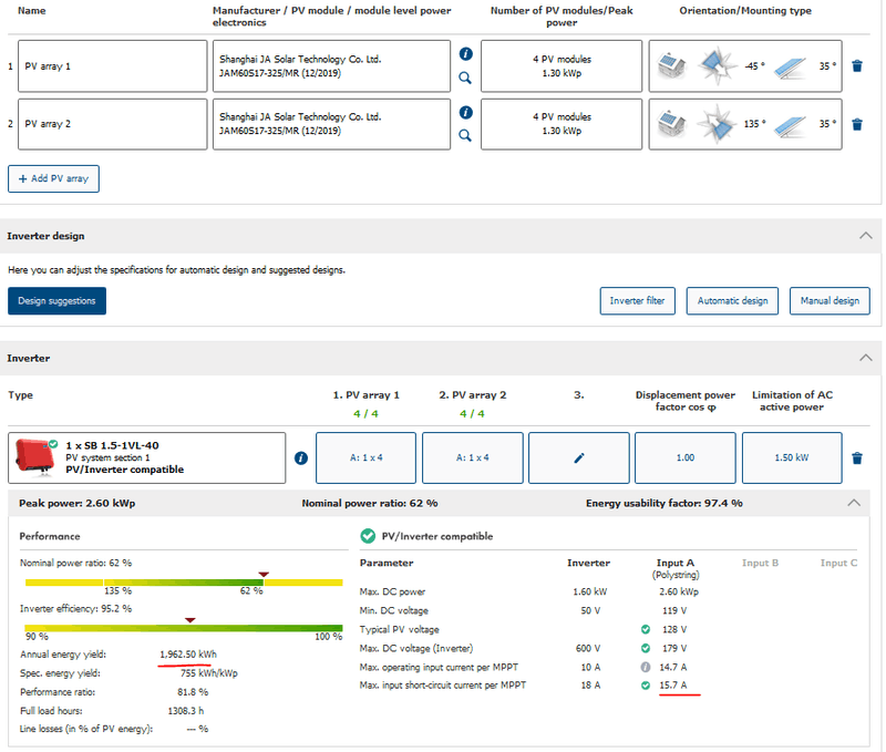

@Ep Woody wat was de maximale Isc (kortsluitstroom) volgens de simulatie?
Goodwe mag minder hebben dan SMA.
  • Ep Woody
  • Laatst online: 03-08 16:59
16,2 A op basis van twee strings URE F7M325H7A

Omdat het de panelen niet dezelfde kant op kijken is de kortsluitstroom niet het dubbele van 1 paneel. Sunnydesign berekent dat nauwkeuriger.
8.16A is erg laag trouwens, kun je die datasheet delen?
Liefst voert @Ep Woody in Sunnydesign exact het type paneel in dat je hebt.

Ik kom wel net iets lager uit dan @Ep Woody, ik heb 15.7 A. Maar het hangt ook van de exacte helling af.
Afbeeldingslocatie: https://tweakers.net/i/lDgqqJrPiTyr4QqXWayV04eaa2M=/800x/filters:strip_exif()/f/image/IBqFrlY76rPj9l1jsDyhwKpM.png?f=fotoalbum_large

https://nl.aliexpress.com/item/4000402094707.html
Ik zou denk ik op safe spelen, oftewel 12A pakken en 15A erbij mee bestellen als het toch wel kan op de omvormer en die 12A net te krap blijkt.
Het hangt ook af val of de omvormer tot 12.5A kan verwerken, of niet. Als die begrenst is op 10A dan is die 12A prima, maar als hij begrenst is op 12.5A dan zul je 15A moeten pakken.

Isc PV is 15.6 geeft de sticker op de omvormer aan, heb dus 15A besteld
Max was inderdaad 12.5A btw
