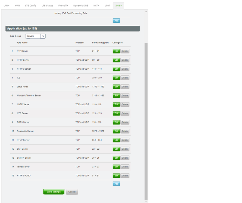

Port forwarden
Ik wil hier graag mee aan de slag, maar ik weet niet precies wat ik moet doen.
Ik heb in het port forwarding tabblad van de experia box wel wat aanpassingen gedaan. die zien er nu als volgt uit:
Doe ik het op de juiste plek en op de juiste manier?
Ik heb bij port 80 en 443 een aanpassing gedaan door TCP en UDP te maken ipv enkel TCP.
Daarnaast heb ik port 81 toegevoegd. Deze schijnt nodig te zijn voor Battleeye.

Ik heb in het port forwarding tabblad van de experia box wel wat aanpassingen gedaan. die zien er nu als volgt uit:...
Euh, da's voor ipv6. Weet je zeker dat de server die je wilt bereiken ipv6 spreekt?

Maar eerlijk gezegd ziet je screenshot er uit alsof je in het wilde weg ports bent gaan forwarden, althans het lijkt me erg sterk dat je thuis nog een Lotus Notes server hebt draaien (correct me when I'm wrong)
Voor PUBG schijn je deze poorten nodig te hebben:
TCP: 27015-27030,27036-27037
UDP: 4380,27000-27031,27036

Blijft iets bizars...poorten te moeten forwarden voor een game. Je moet in ieder geval goed onderscheid gaan maken tussen poorten die open moeten staan (van binnen naar buiten) en forwards die je nodig hebt. Voor wat betreft deze laatste:
PlayerUnknown's Battlegrounds - Steam
Als je denkt/begrepen hebt dat je poort 80 moet forwarden dan ben je echt heel verkeerd bezig. Laat staan de informatie die in je screenshot staat...je netwerk staat open op een aantal erg gewilde plekken (ook al laat je het IPv6 tabblad zien). Heb je dat ook als forward in IPv4 staan? Staat UPnP (ook) aan?

Ja. Dat heb ik ook gereageerd. Ik snap niet dat ik als betalend klant ook ineens moet weten hoe een modem van binnen werkt. En pubg is het enige spel waar ik last mee heb. Dus ik twijfel echt aan die port forwarding. Hoe kan het dat 1 game hier las van heeft.
De screenshot die je ziet bevat maar 1 toevoeging van mij. Is de rest echt zo schadelijk?
En dit scherm zie ik voor ipv6. Voor ipv4 ziet het er anders uit en snap ik het gewoon niet.
UPNP staat uit op mijn modem. Standaard en na reset. Dus vermoedelijk altijd al.

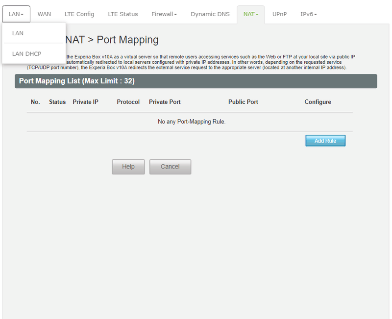

DeBers schreef op dinsdag 30 maart 2021 @ 08:53:
Ja.
Draai je IPv6 of IPv4 aan de WAN kant?
Kan je (in het laatste geval) ook je forwards van IPv4 zien?
Eerst het probleem, dan de oplossing

Thanks dat je mee wil denken!
IPv6 staat nu per default uit. Ik heb het modem gereset en alles staat dus weer op zijn standaard waarden.
De port mapping is compleet leeg. ALthans, dat is waar ik denk dat ik moet kijken voor ipv4 ports. De benaming is geheel anders voor ipv4 dan voor ipv6 in de Experiabox V10A.
Afbeeldingslocatie: https://tweakers.net/i/uK9sQODBZAJnhLl8bJIaK1CkJM8=/800x/filters:strip_exif()/f/image/pydelck8nNwjubx9M1DhV0hP.png?f=fotoalbum_large
Afbeeldingslocatie: https://tweakers.net/i/9128kT3a1gCSE8kuDSn3gfQLmXY=/800x/filters:strip_exif()/f/image/DNnXaJrDJqHbxthxxEMg0BAK.png?f=fotoalbum_large

Mooi, dan kan je nu de eerdere genoemde poorten forwarden. En dan kijken of het beter gaat. Heeft je pc een vast IP (via een reservation)? Want dat is uiteraard wel nodig om een forward aan te kunnen maken.

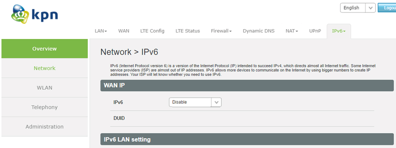

  • DeBers
  • Laatst online: 07-10 11:30
BCC schreef op dinsdag 30 maart 2021 @ 09:17:
Kpn is ipv6 aan het uitrollen de laatste weken, dus mogelijk dat er iets raars mis gaat. Kun je kpn ipv6 laten uitzetten om het uit te sluiten?
Ah. Vreemd. Ik heb de KPN support medewerkers gevraagd of zij rare dingen aan het doen zijn. Zij gaven aan van niet.
Is dit voldoende:
Afbeeldingslocatie: https://tweakers.net/i/rv-e36VCgFvGVIOpGszV7vFDbDI=/800x/filters:strip_exif()/f/image/rB2EUclfwjBHoJDPNrkrgEHB.png?f=fotoalbum_large
Of moet ik ze bellen?
