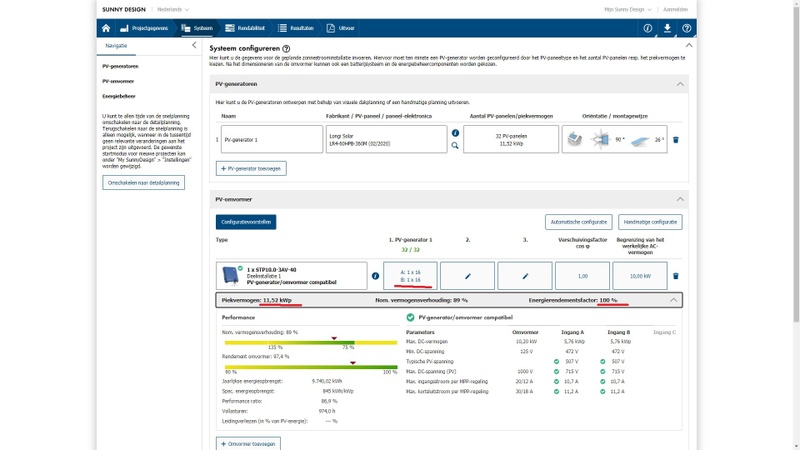

Er bestaat een hele mooie gratis tool van SMA
Sunnydesignweb (kies rode knopje: nieuw project - vul lokatiegegevens in en intekenen niet nodig, kies handmatige planning)
Afbeeldingslocatie: https://tweakers.net/i/t7LjK-8aVcgjymkm9CfBM_S1OYs=/800x/filters:strip_icc():strip_exif()/f/image/m2cJYBKmt3D76xqdFGSkbmah.jpg?f=fotoalbum_large
Energierendementsfactor geeft aan of je aftopt of niet. 100% is precies goed.
