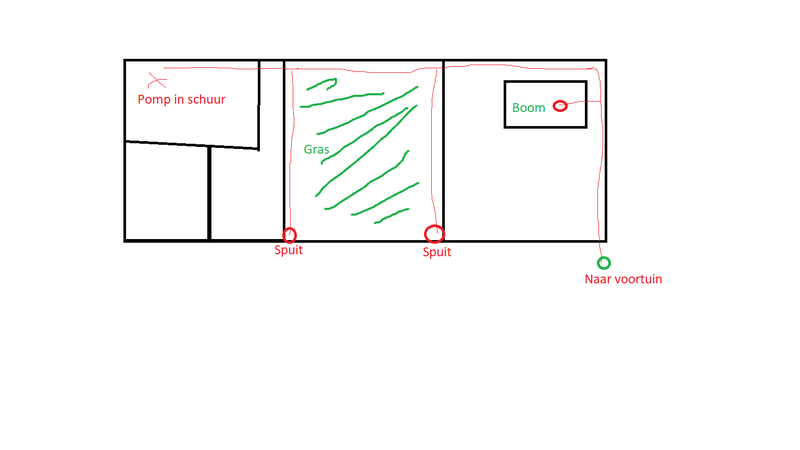

Afgelopen winter hebben wij onze tuin onder handen genomen. Tijdens de aanleg heb ik er voor gekozen om op een aantal strategische plekken tyleenslang neer te leggen.
Vorig jaar had ik al een puntstuk laten slaan en een hydrofoor pomp aangeschaft voor de besproeiing. Dit vorig jaar gedaan met standaard tuinslang en een sproeier. Daarnaast gebruik ik het grondwater ook om ons zwembad voor de kids te vullen (groot opzetbad). Met een slang van 19mm komt er ongeveer 3 bar waterdruk uit.
Het geheel wil ik dus aan elkaar gaan koppelen.
Met het geheel iets duidelijker te maken heb ik in paint een mooie tekening gemaakt van mijn tuin:
Afbeeldingslocatie: https://tweakers.net/i/f3nFBBePQV8pI5WaPuQ1B4sLH-s=/800x/filters:strip_exif()/f/image/Zd4jD7qT4nEVtPQUOYac3ekk.png?f=fotoalbum_large
Links is het schuurtje met daarin de hydrofoor pomp en het begin van de slang.
Alle rode lijnen is tyleen slang.
Aan de onderkant, links en rechts op het gras wil ik een sproeier die samen het volledige gras kunnen bewateren.
Bij de boom, aan de rechterkant bovenin komt nu een stuk fyleen slang naar boven, maar wil daar iets van een druppelslang om de boom nat te houden.
Rechts onderin gaat de slang naar de voortuin. Vanaf het punt waar ik niet verder heb getekend wil ik een druppelslang koppelen om de haag aan de voorkant van het huis vochtig te houden.
De hydrofoor pomp is nu aangesloten op een Shelly 1PM om hem op afstand aan te kunnen zetten. In de zomer gebruikte ik dat om 's ochtends vroeg de sproeiers voor een uur te laten draaien. Het nadeel hiervan was dat de tuinslangen allemaal boven de grond waren en daarmee door de kids vaak verplaatst raken waardoor weer een deel van de tuin niet nat werd.
Mijn idee is dat ik door ga met in de zomer 's ochtends en 's avonds een uur te sproeien, kan natuurlijk meer zijn, maar zo iets. Dit te blijven door door de Shelly 1PM aan te sturen. Alleen dan gekoppeld aan de nieuwe slangen.
Benodigd heden:
  • 2x Rainbird 3504 pop up sproeier voor de twee sproeiers voor het gras.
  • 2x Kniekoppeling om die Rainbirds aan de tyleen slang aan te sluiten.
  • Druppelslang voor naar de voortuin + stukje voor bij de boom (totaal 50mtr)
  • Een verdeler voor bij de hydrofoor pomp
  • Start koppeling voor standaard slang naar fyleen bij de pomp
  • 2x afdichtstop voor de druppelslang af te sluiten bij de boom en bij de voortuin
De verdeler bij de hydrofoorpomp had ik bedacht zodat ik evengoed een standaard slang aangesloten kan houden om het zwembad te vullen.
De vraag die ik heb is of ik volledig ben met alles en of ik niet ergens te gemakkelijk over nadenk.
Met de verdeler kan ik natuurlijk ook de druk enigszins regelen, maar is dat voldoende. Heb ik bijv nog een druk regelaar nodig als eindstuk.

Ik heb geen ervaring met zo'n systeem, maar misschien zou je nog kunnen kijken naar:
-Zones
-Verdeling van de sproeiers.
