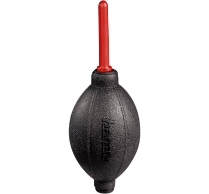

Soldeer in het gat verwarmen en dan snel uitblazen met een blaasbalgje. Werkt hier altijd.
Wel oppassen: Het vloeibare tin wat word weggeblazen zal stollen en kan op je print komen. Na het blazen dus ff een check doen ivm kortsluiting
