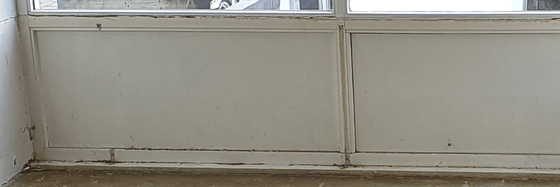

Wij overwegen extra isolatie te plaatsen tegen twee kunststof kozijnen, zie foto's. Het gaat om zowel een deel van de achterpui als de erker aan de voorkant. Je ziet op de foto's niet direct de buitenwand, dus er zit al wel iets, maar extra isolatie lijkt ons wel nuttig zodat het niet koud aanvoelt. Daarnaast kan een stukje isolatie/rachelwerk/gipsplaten mooi aangesloten worden op de rest van de ruimte dus dat past goed.
Een paar vragen:
  1. Is het logisch om hier extra isolatie te plaatsen?
  2. Kan dat met rachels/glaswol/gips of beter op een andere manier?
  3. Moeten we rekening houden met vocht, bijvoorbeeld door folie te gebruiken?
Het is voor ons de eerste keer, dus we kunnen niet zo goed vinden hoe we dit af moeten werken.

Mogelijk kan je de panelen zelf vervangen. Deze hebben eenzelfde of betere isolatie dan het glas. Als dit niet al zo is.
Zoek het merk profiel op en benader een kozijnen dealer?
