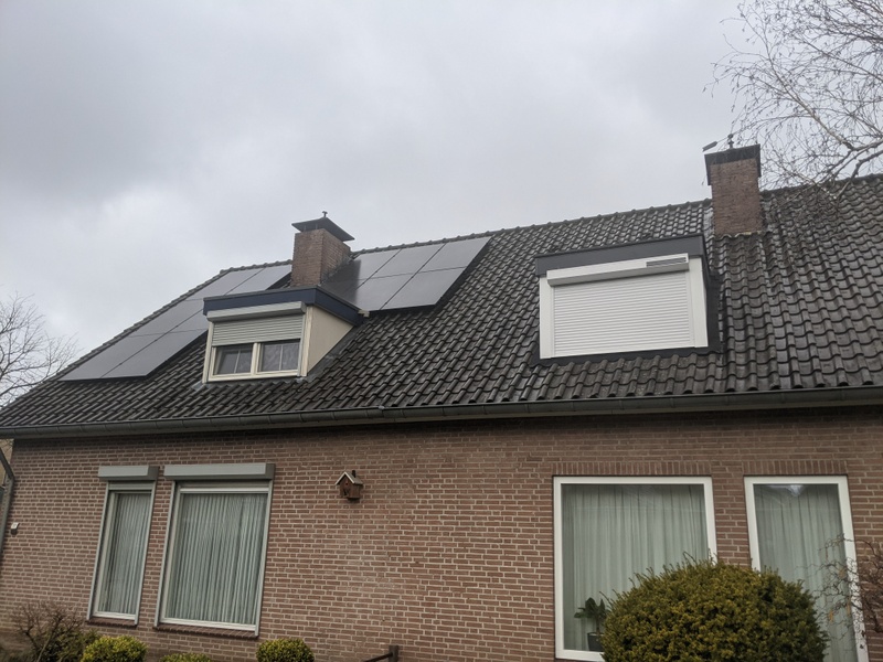

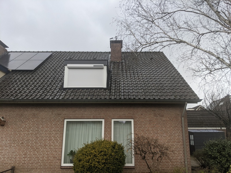

Het dak ligt op het zuidoosten. De boom gaat nog weg dus daar hebben we geen last van. De schaduw is er wel van de schoorsteen en dakkapel.
Foto van het dak.
Afbeeldingslocatie: https://tweakers.net/i/ggjxc6dgKNHgvNLTBbAB7mxyDdA=/800x/filters:strip_icc():strip_exif()/f/image/SVF7TQm7jrAiupEXyilO9aoK.jpg?f=fotoalbum_large
Foto van het dak met de situatie bij de buren.
Afbeeldingslocatie: https://tweakers.net/i/K_vXIoFqXvwqsUi8VQgq0vXtSfI=/800x/filters:strip_icc():strip_exif()/f/image/Io3EQ0ICw78SsqzeXEA5KEIn.jpg?f=fotoalbum_large
Rechts langs de schoorsteen is 3m tot aan de rand van het dak.
Links langs de dakkapel is er 1.5m ruimte tot aan de buren.
Boven de dakkapel 3.4m
(7 pannen in de breedte is 1.5m 5 pannen in de hoogte is 1.55m)

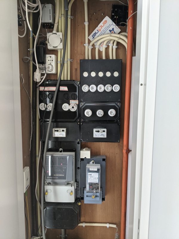

Huidige elektriciteitsaansluiting
We hebben een 3 fase aansluiting. Afgezekerd op 25A
Sommige hebben aangegeven dat de meterkast vervangen moet worden andere niet. Aangezien het een oude meterkast betreft word deze voor er panelen komen waarschijnlijk al vernieuwd.

Tip: zet de prijs per WP excl. BTW er eens bij. Dat maakt het gemakkelijker vergelijken. Verder zou ik offerte 2 overslaan. De ruimte op je dak is beperkt, dus ik zou panelen met een hogere WP doen.

Hoeveel ruimte heb je precies boven de dakkapel? Kun je het precies meten en in tekenen?
Er bestaan langere en kortere panelen, tot 330 Wp is doorgaans net iets korter dan 350 Wp en meer.

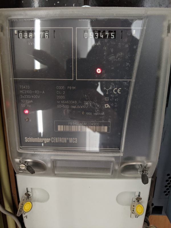

De energiemeter moet overigens vervangen worden, die heeft terugdraaiblokkering.

Mijn handjes jeuken bij het zien van de groepenkast. ;)

Op noord west is ook nog plek he?

Ik heb gemeten vanaf onder tegen de nok tot aan het dakleer heb ik 3.7m. De buurman heeft longi panelen van 350wp. Deze hebben dezelfde maten als de 365wp die ik heb gekozen dus zouden moeten passen. Dan kan ik ze hetzelfde leggen alleen met een extra panaal langs de dakkapel.
Meterkast en energiemeter worden vervangen dus dat komt goed.

Je legplan lijkt me prima.
Met 14x365 Wp zou je een 4 of 5 kW 3 fase model naar keuze kunnen kiezen. Misschien gaan voor 5 kW, dan kan het andere dak er later ook op.
