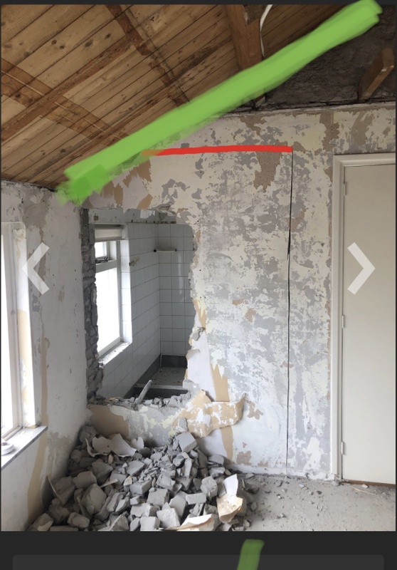

Eind februari heb ik mijn eerste huisje gekocht uit 1950.
Gezien het een echt klushuisje betreft wil ik een aantal zaken meteen goed aanpakken waaronder de badkamer. De badkamer wil ik namelijk een stukje gaan vergroten waardoor ik een stuk van de draagmuur moet weghalen. Deze draagmuur draagt één van de balken van het dak waardoor ik deze zal moeten verstevigen middels een latei.
Heeft iemand tips hierbij hoe dit slim aan te pakken?
Zelf zat ik nu te denken om de latei vast te maken aan het dak middels houten klossen.
Hieronder een foto van de situatie waarbij de rode lijn de bovenkant zal zijn van het gat wat ik wil gaan maken.
Een deel bij de muur is al weggehaald en aan de andere kant is al een gleuf geslepen.
Tijdens de verdere sloopwerkzaamheden wordt de balk versterkt met een tijdelijke stempel.
Afbeeldingslocatie: https://tweakers.net/i/9rVdMTEpRUZpyku9CRf1n7mmz5o=/x800/filters:strip_icc():strip_exif()/f/image/JiYVmRVt9DPcC7XAZTI8atVj.jpg?f=fotoalbum_large
Ja, ik zou hier dus even lekker mee naar een constructeur gaan. Je sloop even een flink deel van je hoofddraagconstructie van huis, dit is even op te lossen met een latei.
Je heb hier niet alleen te maken met de dwarskrachten maar ook spatkracht uit de kap, daar moet gewoon even een berekening tegen aan gegooid worden en waarschijnlijk een stalen portaal er in.
Beter doe je volgende keer eerst even nadenken voor je zo rigoureus begin te slopen.
Dus hup naar een constructeur.

Zo spannend is het allemaal niet. Zonder constructeur wert ik zo ook wel wat er gebeurt: Aan de rechterkant breek je de muur open en heb je dus niets om de latei op af te steunen. Trek je straks de stempel weg, dan begint de latei te kantelen, komt je dak een paar centimeter naar beneden en wordt er vervolgens een topic geopend op Tweakers over een lekkend dak.

Je mag niet zomaar draagmuur aanpassen zonder toestemming, ook al niet wat je nu gedaan hebt. Jij denkt een latei aan je dakbeschot te bevestigen.. Schakel aub een constructeur in, die je sowieso nodig hebt voor je aanvraag. Zal waarschijnlijk balk via schuine kap naar muur moeten komen.
  • D-e-n
  • Laatst online: 01:09
Als je nu een bouwinspecteur op bezoek krijgt legt hij de bouw stil. Dit is onverantwoord beunen. Het is een constructieve ingreep waar je ook een vergunning voor nodig hebt. Je moet dus een constructeur inschakelen.
En die zal met meer komen dan een latei. Hier moet een portaaltje in met een staander tegen dat stuk gevel aan. Want dat is nu ook ongesteund.
En latei ophangen aan het dak gaat natuurlijk nooit werken. Want de gordingen van het dak rusten juist op de muur waar je nu een stuk van weghaalt. "hemelankers" zouden we bij ons op kantoor roepen in dit geval :)
Wat @AtomicShockwave zegt klopt dus ook inderdaad. Stukje muur laten staan had het allemaal makkelijker gemaakt.

Zoals al gezegd, wat je wil kan niet met een rechte latei. Het HAD gekund als je 50cm draagmuur had laten staan.
Nu wordt het ingewikkeld constructiewerk met iets van een geknikte (gelaste) H-balk die de krachten over kan brengen naar de gevel.
En ik zou er ook nog een stempel bij zetten.
Succes er mee.

Is het wel zeker dat het een draagmuur is? Want het lijkt op de foto alsof er eerder een of twee gordingen zijn verwijderd, maar dat is verder niet terug te zien in de muur, daar had ik dan een (hersteld) gat verwacht. Dus het ziet er daarom een beetje uit alsof die muur later is geplaatst?

Gordingen liggen niet zo dicht hoh op elkaar. Ik heb hier HoH van 130cm van mijn gordingen. Ligt er maar net aan hoe dik die zijn.

Constructieve wijzigingen zijn vergunningsplichtig. Je hebt dus sowieso een berekening nodig om een vergunning te krijgen.

Alles is door een aannemingsbedrijfje uitgevoerd. Maar even een berichtje gedaan dat ze maandag niet hoeven te komen, eerst langs de constructeur.
De stenen zijn 6 cm breed, dus of het een draagmuur is weet ik niet. Lijkt mij alleen van wel. Overigens waren de stenen van de binnenmuur niet in de buitenmuur gelegd. Deze zitten er allemaal tegenaan geplakt.
Thanks in ieder geval!
@AtomicShockwave en @D-e-n stukje muur aan de linkerkant bedoelen jullie dan? Momenteel is de situatie niet veranderd, volgens mij kan er nu weinig gebeuren (met een flinke hoop ik erbij).

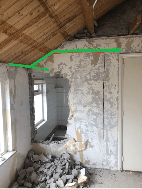

Een stalen versteviging in deze vorm is denk ik het meest haalbare op deze locatie.

Eigenlijk is dit vrij makkelijk op te lossen dmv een slaper te monteren vanaf de nokgording naar de muurplaat.
De slaper komt tussen de gording in te zitten en vangt die dan netjes op
Muurplaat kom je tegen als je het bovenste stukje metselwerk van de binnengevel weghakt

_Arthur schreef op zaterdag 27 maart 2021 @ 21:03:
Maar misschien dat @Ernemmer er iets over kan/wil zeggen.
Ik kan de rest van de ruimte niet zien dus ik weet niet hoever die gevel nog doorloopt maar ik verwacht dat je ook een kolom nodig hebt naar de vloer toe.

De gevel loopt nog 1,80m door tot het einde van het huis.

MLLL schreef op zaterdag 27 maart 2021 @ 21:05:
In dit geval zou je door alle balken heen moeten toch? Om vervolgens de balken weer op de slaper te monteren?
Bedankt voor het idee! Ziet er in mijn ogen logisch uit, alleen kan je zo makkelijk in de buitenmuur een stalenbalk erin leggen? Kan z'n balk daarnaast bij een plaatselijke lasser gemaakt worden of zijn hiervoor gespecialiseerde bedrijven voor?

MrSnoww schreef op zaterdag 27 maart 2021 @ 21:32:
Misschien heb ik het wel helemaal fout hoor.
Klopt helemaal. Het liefst met balkschoenen, Relatief een simpele ingreep
