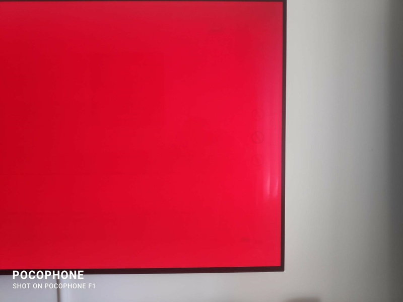

Sinds gisteravond (volgens mijn vrouw al wat langer aanwezig) zitten er aan de rechterkant van mijn tv 3 rondjes onder elkaar met door het rondje een streep. Zelfde als verbodsborden of no signal afbeeldingen
Bij felle tv kleuren zijn ze het beste te zien, en wat opvalt is dat de middelste rondje het felst is..
Ik heb geen flauw idee wat er op de achtergrond lijkt aan te staan, en herken de icoontjes ook niet als iets wat ik wel eens ben tegen gekomen op mijn tv.
Ik ben bang dat het gaat inbranden als dit er al niet ingebrand is. Heb inmiddels pixel refreshen laten lopen maar heeft helaas niets geholpen.
Er is bij ons niets los geweest aan kabels tec, wat er is zit er al maanden. Laatste wijziging was een paar maanden geleden een nieuwe Next box van Ziggo. Ook bij Netflix komt het dus het ligt echt aan mijn tv.
Wie heeft er voor mij suggestie,s want nu ik weet dat het er is ben ik bang voor inbranden.
  • EValentino
Heb je al een screen wash uitgevoerd? Heb je een foto van het inbranden?

Afbeeldingslocatie: https://tweakers.net/i/z8cT0J_A9ntD_cIRS5KZF7wJUhg=/800x/filters:strip_icc():strip_exif()/f/image/oIKDAgr6KVrct4WXzyAB8Gf8.jpg?f=fotoalbum_large
Ik hoop dat het zo lukt, screen wash ken ik zo niet.

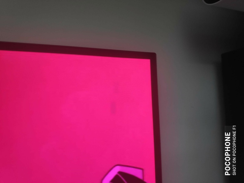

  • abe26
  • Laatst online: 28-02 09:20
Afbeeldingslocatie: https://tweakers.net/i/yuxuttfvgJRj-9FXLHePaRPX5I4=/800x/filters:strip_icc():strip_exif()/f/image/EbCddXsqZqVTbGgB4tAU6jt0.jpg?f=fotoalbum_large
En ook zitten deze vlekken er, deze zitten rechts onderin aan dezelfde kant als die drie rondjes.
Vlekken zie je alleen bij een felle kleur.

Het lijkt wel op inbranden, gelukkig nog in lichte mate. Enig idee wat voor type gebruik dit heeft veroorzaakt? Wat kijk je wat zo'n verbodsymbool toont?
Kun je even een foto maken met effen wit, rood, groen en blauw beeld, dus zoals dit:
Afbeeldingslocatie: https://tweakers.net/i/tW2_tQSrzIfCoAblm7CyKeJIDII=/800x/filters:strip_icc():strip_exif()/f/image/j5dWu0MHLQnTEi6vZldxZkIL.jpg?f=fotoalbum_large
Afbeeldingslocatie: https://tweakers.net/i/7T01Rx8SsZrV_WCW0xYB_syZKgM=/800x/filters:strip_icc():strip_exif()/f/image/Ucr54g9i6Y9Ue4s3ecoEdNWf.jpg?f=fotoalbum_large
Dit geeft ons informatie welke subpixels zijn ingebrand.

Inderdaad, de rode pixels zijn ingebrand, waarbij het mute-icoontje is ingebrand. Dit is eigenlijk voor het eerst dat ik een TV zie waarbij de eigen gebruikersinterface is ingebrand. Kennelijk heeft de TV lange tijd op mute gestaan.. Kun je nog even dubbelchecken of je bij groen en blauw iets ziet?
Het gaat hier om een lichte mate van inbranden. Als je het ingebrandde patroon vermijdt (dat betekent dus oppassen met mute), zal het in de loop der tijd minder zichtbaar worden. Je kunt er proberen een garantiekwestie van te maken, maar dat het inbranden op dit moment nog in vrij lichte mate is zal dit wel bemoeilijken.
Je kunt ook proberen een negatief plaatje te maken en op dit manier het inbranden onzichtbaar maken. Zelf zou ik er voor kiezen het ingebrandde patroon te vermijden en kijken hij hoe er over een tijdje uitziet.
Uit nieuwsgierigheid: Welke beeldmodus gebruik je, op welke waarde staat het "OLED-lampje" en op welke stand staat de "energiebesparing"?

Maar wat is die vlek rechtsonder dan, mijn foto met de roze achtergrond daar zie je twee vlekken in.
Kan dat het gele icoontje rechtsonder in de Youtube-app zijn?
