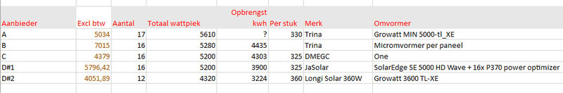

Ik heb onderstaande offertes ontvangen:
Afbeeldingslocatie: https://tweakers.net/i/DggUBpQ1gB5zlMtfdK_6UALg2N8=/800x/filters:strip_exif()/f/image/FvQRIp9J6asFyjqmjlHrNgNY.png?f=fotoalbum_large
Wat is nu het best toe te passen systeem?
- In serie; ik heb panelen aan de oostzijde, dus haal ik m.i. geen goed rendement?
- Parralel; Aanbieder D#2 zegt dat dit alleen mogelijk is als ik evenveel panelen per dakvlak pak (6+6).
Van aanbieders A en C heb ik hier geen opmerking over gehad.
Aanbieder D#1 doet het met de SolarEdge en optimizers
Aanbieder B met micro-omvormers per paneel.
Onzin, een string omvormer is prima bij oost west, wel liefst minstens 6 panelen per dakvlak, liever meer.
Nonsens
Wat is de helling?
Geen 3 fase aansluiting?
Ik zou kiezen voor een string omvormer met tussen 6 en 12 panelen per dakvlak.
Ongeveer optie A of C, maar nog iets meer panelen zodat je nog iets capaciteit over hebt voor als je verbruik stijgt.

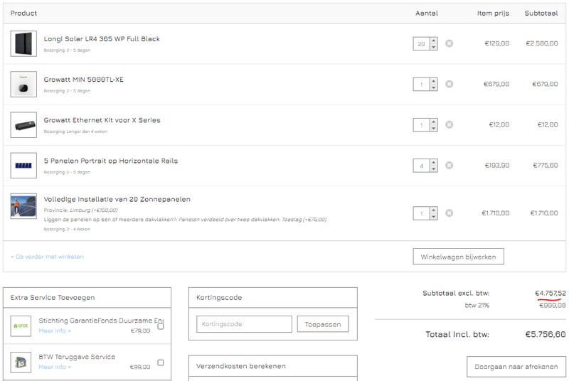

https://www.solar-bouwmarkt.nl/400-wp-full-black.html
Van deze 2x1 meter panelen passen er 12 oost. Een Chinees merk omvormer is dan niet handig omdat de maximale Voc in 1 string 646 V is. Een Fronius (Oostenrijks ipv Chinees) omvormer zou dan een logische keuze zijn.
West bijvoorbeeld 6 van die panelen ja.

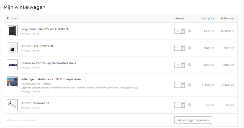

Afbeeldingslocatie: https://tweakers.net/i/7jagDiJ00vq6olVHQNmVO5gGHqM=/800x/filters:strip_exif()/f/image/JFU4djWc634y3Smo7OzeNKeT.png?f=fotoalbum_large
Solar-bouwmarkt verkoopt helaas geen Fronius.
https://www.solar-outlet.nl/fronius-primo-50-1.html
Probeer eens een winkelwagentje te vullen en deel het screenshot hier. Of als je niet te ver van Hengelo woont, kun je ook met de webshop van Winkelman aan de slag.

  • cordoso84
  • Laatst online: 06-06 09:54
busscherski schreef op zaterdag 27 maart 2021 @ 15:47:
Ik hoef niet perse het maximale er uit te halen, met die 365WP panelen ben ik tevreden.
Het zou dan het volgende worden:
Afbeeldingslocatie: https://tweakers.net/i/GSGleI1GzdcoJ5p_P-O8cfWWxsw=/800x/filters:strip_exif()/f/image/31J8PeIByGxLFnyPtbX90H63.png?f=fotoalbum_large
Ikzelf heb wel een goed gevoel bij Solarbouwmarkt (levering + installatie), maar dat is nergens op gebaseerd.
Andere aanbieders zijn bijv. Coolblue, SolarNrg, Zonneplan, lokale dealer. Wat zou jou advies zijn?

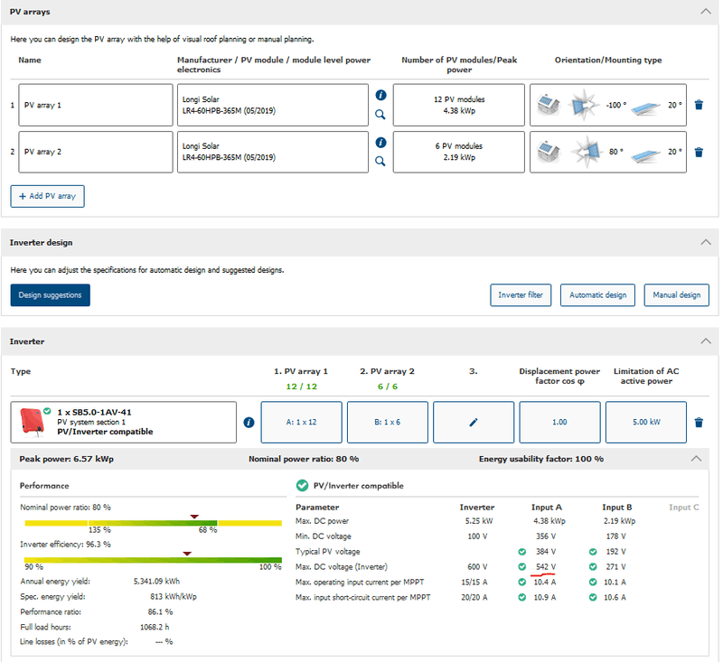

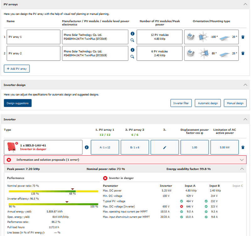

Van die Longi's kunnen er wel 12 per string op een Chinees merk omvormer. Dus dan kom je weer op 18 uit.
Heb het even voor je gecheckt, de Growatt mag tot 550 W DC, 12 Longi's komen op 542 V, dat is prima.
Afbeeldingslocatie: https://tweakers.net/i/C5bdB_-COuQQX6KxfE6smYICTe8=/800x/filters:strip_exif()/f/image/NVwHbFElj0QbmbiUAf9ZeyOl.png?f=fotoalbum_large
