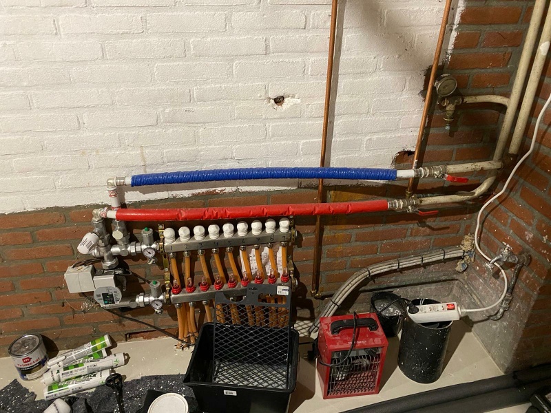

@Ed-1
Ik heb exact hetzelfde probleem bij mij thuis.
Woning in november gekocht. Vloerverwarming laten leggen, daaronder ligt vloerisolatie. Het gaat om 9 groepen en in totaal circa 84m2.
De temperatuur van de leiding vanuit de CV ketel is goed, circa 50/55 graden. Warm water komt tot bij de verdeler, maar zodra het door de verdeler gaat verliest hij zijn warmte direct. Temperatuur wordt niet warmer dan 32 graden door de verdeler. Thermostaat van de verdeler staat op 48 graden. Als ik hem lager zet, behaalt die een temperatuur van maximaal 28 graden.
Ik heb al 2x de vloerverwarming monteur en 2x de CV installateur laten komen, krijgen het niet opgelost. De vloerverwarming monteur heeft inmiddels ook al alle vervangbare onderdelen van de verdeler vervangen om een probleem hiervan uit te sluiten. De CV installateur heeft de Remeha Avanta C35 CW5 nieuw geplaatst in november.
Er is al gekeken naar verschillende pompsnelheden, retourventiel knijpen, flowmeters aanpassen, watertemperatuur CV aanpassen in de ketel (hoger gezet, staat op 80). Maar niets helpt.
Het probleem is eigenlijk hetzelfde als bij jou @Verwijderd. Als ik het goed lees. Zodra ik van de 9 groepen er 5 dichtdraai, blijven er 4 groepen openstaan. Dan komt er door die 4 groepen wel voldoende warmte door de verdeler en loopt de temperatuur op de meter van de verdeler op naar 42 graden. Wat dan juist weer iets te hoog is, maar voor te testen was dit. Ik heb een foto van de vloerverwarming verdelen in de bijlage toegevoegd. Let niet op de rotzooi eromheen, we zijn nog aan het klussen.
Heb jij het inmiddels opgelost @Ed-1 , zo ja hoe?
Alvast bedankt voor je reactie.

Hoe warm is het retour water in het bovenste deel van je verdeler?
Hoe lang zijn je groepen?
Wat is je kamertemperatuur?
Hoe is de woning geïsoleerd?
Gezien de daadwerkelijke aanvoer vanaf de ketel fors lager is dan de ingestelde aanvoertemperatuur, heb je waarschijnlijk een modulerende ketel. Eigenschap van een modulerend systeem is dat de ingestelde maximumtemperaturen alleen bij flinke kou bereikt worden (of wanneer je kunstmatig een hoge warmtevraag creëert door de kamerthermostaat op 30 graden in te stellen). En niet wanneer het buiten een graad of 10 is en de thermostaat op 20-21 graden staat.
Mijn vloerverwarming had tijdens de sneeuwstorm met -10 een aanvoertemperatuur van zo'n 35 graden en dan voelt je daadwerkelijk warmte. Maar met de temperaturen van afgelopen week, komt de aanvoer in de vloerverwarming niet boven 25 graden uit. En het huis is dan toch gewoon warm. Veel mensen hebben de gedachte dat een vloerverwarming altijd een warme vloer oplevert gedurende het stookseizoen. Maar met een beetje moderne isolatie is de warmtevraag het grootste deel van het stookseizoen zo laag, dat de vloer niet 'warm' wordt, maar hooguit een beetje 'lauw'. Een aanvoer van 32 graden en een retour die daar, nadat de vloer na een paar uur stoken op temperatuur is gekomen, 3 tot 5 graden onder ligt, is deze tijd van het jaar waarschijnlijk meer dan voldoende warm.
[ Voor 5% gewijzigd door Ivow85 op 27-03-2021 10:28 ]
