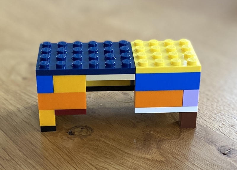

Update: omdat ik geen passende sifon kan vinden (merk docuhegoot is onbekend) heb ik er een gemaakt van lego. Werkt perfect. :)

Ik moest lachen, maar wel flink out of the box denken zeg.

Je moet wat he! 😅
Ik had wekenlang een kleine fles erin gezet omdat dan in elk geval de stank weg was. Nu dus blijvende oplossing. 👌🏻

Mooie oplossing! _/-\o_
Je zou ook nog kunnen kijken of je iets kan (laten) 3D printen mocht de LEGO na een tijdje toch niet lekker werken.

JAHRASTAFARI schreef op zaterdag 15 mei 2021 @ 13:31:
Zoiets: https://www.bol.com/nl/p/...chegoot/9200000088437454/
Hoe houdt jouw 'sifon' dan de stank tegen? Een sifon is een stankafsluiter, daarin blijft water staan zodat de lucht uit het riool niet de badkamer in kan. Waar blijft in jouw geval het water staan en hoe sluit die aan op het ronde gat in de goot?

  • JAHRASTAFARI
  • Laatst online: 11-08 21:08
Raling schreef op zondag 16 mei 2021 @ 12:13:
Onderin blijft altijd wat water staan.
Onderin blijft altijd wat water staan. Dus nu loopt het water onder dat ding door en is dat gat gedicht via het waterniveau.

  • Raling
  • Laatst online: 11:10
JAHRASTAFARI schreef op zondag 16 mei 2021 @ 12:59:
Maar lees dus net dat het nog eenvoudiger kan....! 8)7 :D
Hoe is het gat gedicht dan? Doordat het bouwsel er tegenaan staat? Volgens mij kan dat op geen enkele manier lucht- en stankdicht zijn.
Wel 10 punten voor de creativiteit!
En de dop erin lijkt inderdaad de juiste oplossing.

Raling schreef op zondag 16 mei 2021 @ 13:40:
Ja het is er tegen geklemd. Ik las eerder hier dat de sifon ontbrak, vandaar mijn poging om er 1 te maken omdat ik geen passende vond.
Als het klopt dat de sifon ingebouwd is, dan hoeft dat ronde gat alleen dicht.

JAHRASTAFARI schreef op zondag 16 mei 2021 @ 13:47:
Ja precies, echt luchtdicht afsluiten doet het dus sowieso niet.
Daar lijkt het wel op. De eerste foto laat inderdaad een soort van sleuf onder het gat zien. En het water dat blijft staan lijkt tot net boven die sleuf te komen. Dan is dat dus je sifon/stankafsluiter.
Een stuk tape over het ronde gat is dan een mooie tijdelijke oplossing tot de dop geleverd is!
