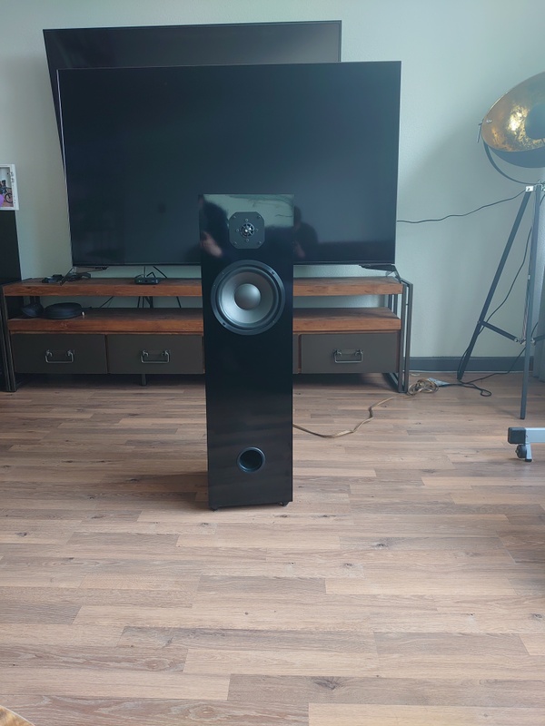

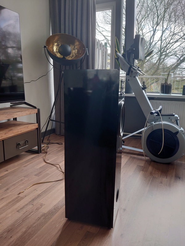

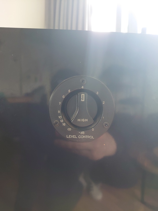

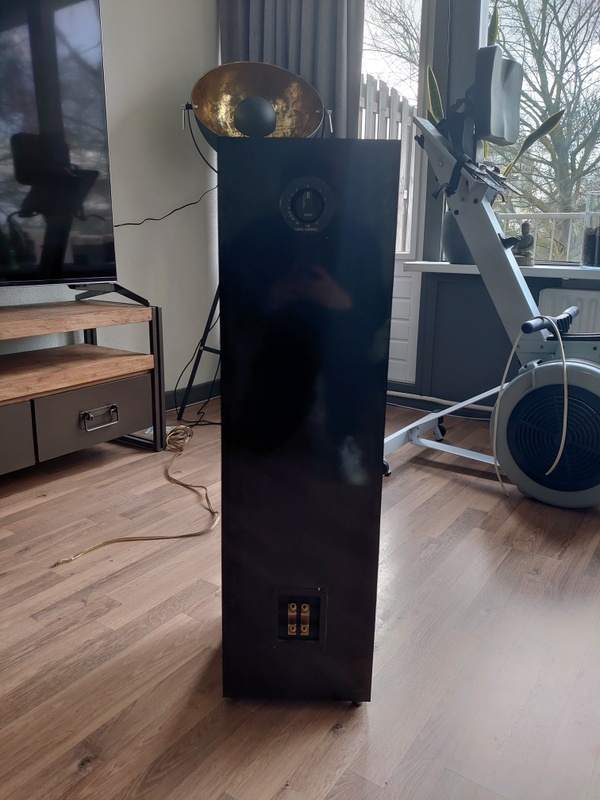

De afmetingen zijn 25cm breed 30cm diep en 90cm hoog.
Er zijn geen uiterlijke kenmerken zoals merk of type aanduidingen.
Ik heb een aantal foto's gemaakt.
De doorsnede van de speakers van boven naar beneden:
10cm
20cm
7cm
Over het loshalen van de speakers, dit vond ik best spannend om te doen....ben niet zo heel handig.
Wat mij opviel was het gewicht van de 2 speakers en de kracht van de magneten toen ik met de schroevendraaier in de buurt kwam.
Ik hoop dat jullie zo genoeg info hebben.

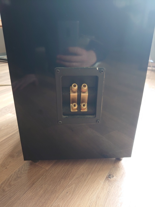

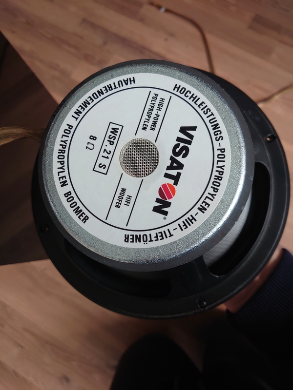

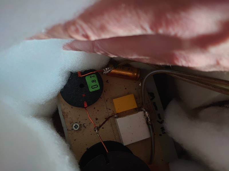

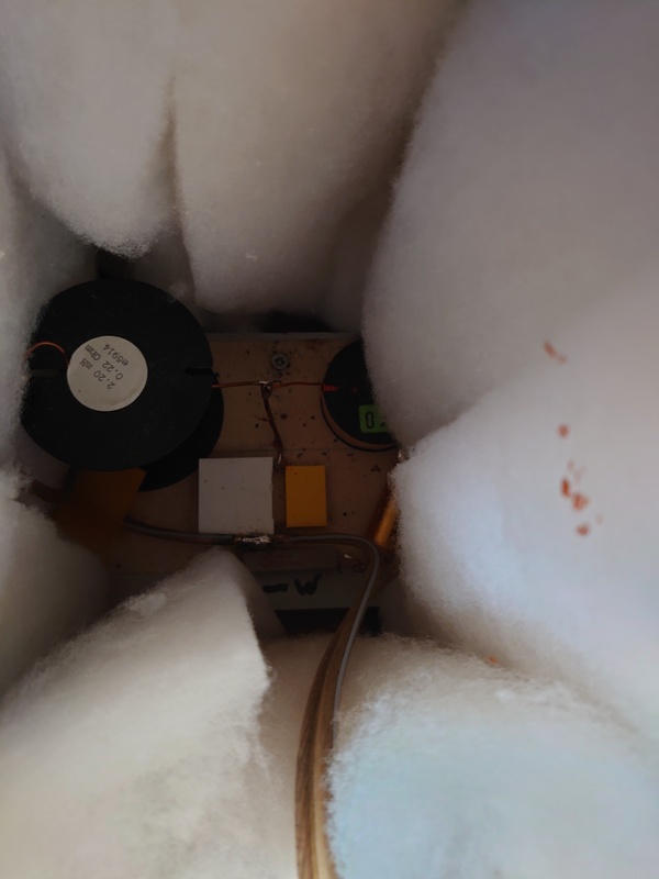

Mijn dank alvast wederom.Afbeeldingslocatie: https://tweakers.net/i/wmfsIeduME3ZIqHZciwUK8Dpmxw=/x800/filters:strip_icc():strip_exif()/f/image/f3nkOClbueOf9umYGHRCDLda.jpg?f=fotoalbum_large

KDL schreef op zaterdag 27 maart 2021 @ 11:24:
Je zou eens kunnen googlen op visaton VIB zelfbouwpakketten met jaartal en/of speaker typenummers
Het lijkt op deze.

Even de typenummers van de speakers in een zoekmachine gestopt en hier de spec's voor de tweeter en de woofer.
