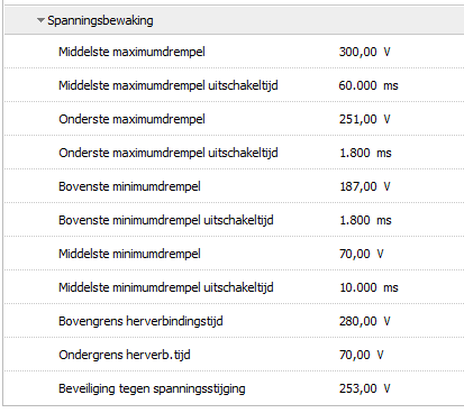

Ik heb nog wat zitten zoeken op het internet en nu is het ook goed mogelijk dat het probleem komt door verkeerde instellingen.
Dit zijn de instellingen vanuit Sunny Explorer;
Afbeeldingslocatie: https://tweakers.net/i/n15tMjMEo4tHTsNbAtr0vSHsxik=/full-fit-in/4000x4000/filters:no_upscale():fill(white):strip_exif()/f/image/VX7ijGzKzQBsnEizD0ETmEqk.png?f=user_large
Afbeeldingslocatie: https://tweakers.net/i/5VcT4eLDp1m5isJqcGYO9M7F2eY=/full-fit-in/4000x4000/filters:no_upscale():fill(white):strip_exif()/f/image/InDLpgDRfl0yzvnPkQFhds0Y.png?f=user_large
Afbeeldingslocatie: https://tweakers.net/i/8pUNoczGouschO6Ej9JsdRXOrWU=/full-fit-in/4000x4000/filters:no_upscale():fill(white):strip_exif()/f/image/qNhPwnxy7sszXVYb6ZWKnjP2.png?f=user_large
Als ik kijk op https://www.sma-benelux.c...in-sunny-explorer-nl.html bij 2.2 De netbewakingsparameters wijzigen dan staat het niet goed. Handig dat hier precies staat hoe het ingesteld moet worden voor Nederland. Simpele aanpassing dus.
Nu is voor het wijzigen van deze instelling een Grid Guard Code nodig. Die kun je aanvragen maar dat kost € 72,-. Voor de Pro die dit meermaals nodig heeft prima maar voor mij toch wel jammer om alleen even een landinstelling goed te zetten..

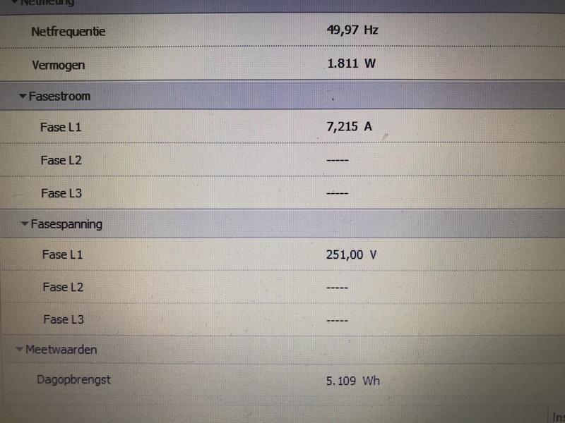

Afbeeldingslocatie: https://tweakers.net/i/RXR-r53RMBcsR_U4pcPhOQLYm28=/800x/filters:strip_exif()/f/image/qJyJGgiqV7QzCm3zRaEKzhxe.png?f=fotoalbum_large
Dat is fijn maar te zien is dat bij een opbrengst van 1.800W er op de fase 251V gemeten wordt. Dat is wel erg veel;

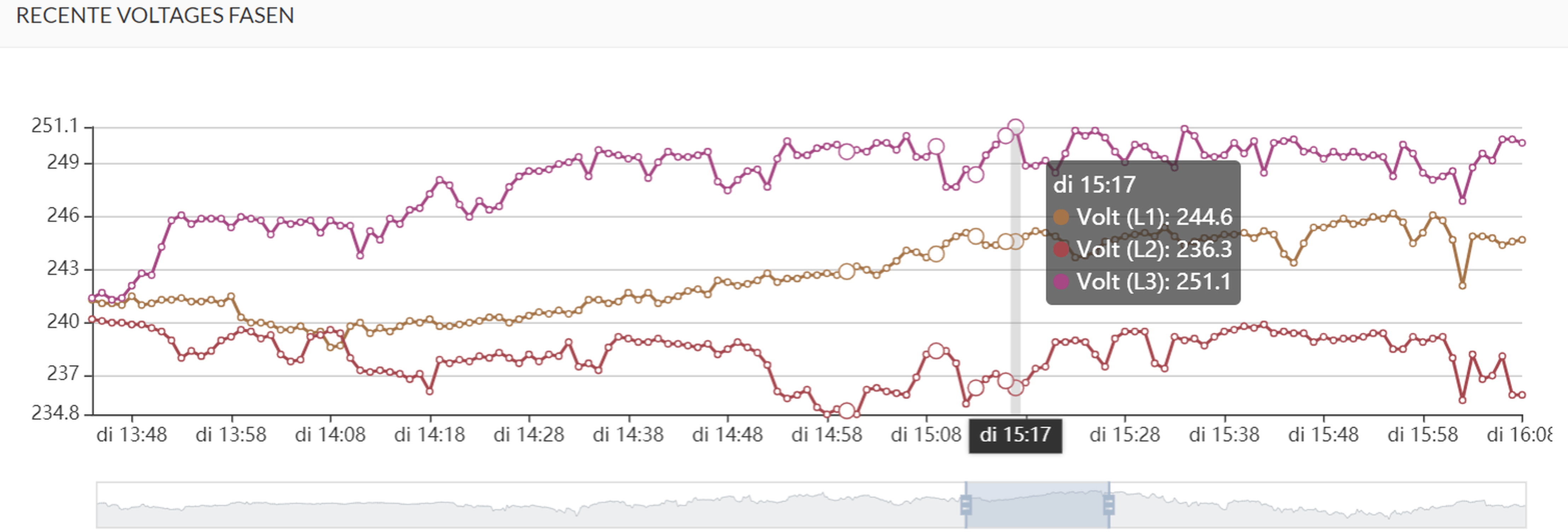

Vandaag:
Afbeeldingslocatie: https://tweakers.net/i/6-tspOAdZ7_AlO5-vKZNT1Et2cY=/full-fit-in/4000x4000/filters:no_upscale():fill(white):strip_exif()/f/image/MvZhCsbAyujycIY4OPCI0yPP.png?f=user_large

Possible schreef op dinsdag 30 maart 2021 @ 23:05:
Dan zullen die omvormers in de straat uitvallen en die van jou niet.
Vandaag:
De bovengrens staat netjes op de norm van 253V dus als ze gaan gaan ze allemaal..
Mooi overzichtje van de netspanning. Vanuit de omvormer?

vanderwolf schreef op donderdag 1 april 2021 @ 18:21:
Nee dit is van mijn slimme meter. De software is dsmr reader.

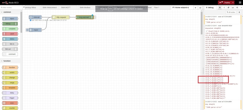

Aan het stoeien geweest met Node-Red (deed mij denken aan het oude yahoo pipes). Mijn oude HomeWizard en EnergyLink hebben blijkbaar hun beperkingen. Obv de oude API heb ik deze calls kunnen vinden https://github.com/depl0y/HCP/wiki/HomeWizard-API-Calls maar daar valt geen netspanning op de fase uit te halen. Helaas maak ik vanwege de HomeWizard (incl Heat- en EnergyLink, etc) en een laadpaal al gebruik van een P1 splitter dus de dsmr reader is geen optie omdat er dan extra hardware richting de P1 moet. Nog even verder puzzelen of ik eventueel via mijn Sunny Explorer de data kan krijgen.
  • AUijtdehaag
Heb het telegram van de HomeWizard Wi-Fi P1 Meter ontcijferd, zodat het verder gebruikt kan worden.
http://{IP address}/api/v1/telegram
Afbeeldingslocatie: https://tweakers.net/i/JpTacSiFmgTUN4XHz4eeRaU4rMA=/800x/filters:strip_icc():strip_exif()/f/image/6btDEKmAWJElyQf10PqTf4KR.jpg?f=fotoalbum_large

Kun je uitleggen hoe je dit gedaan hebt? Ik zit wat te stoeien in node red, maar het lukt mij nog niet helemaal.
Nee.
Dit is makkelijker dan uitleggen ;)
[{"id":"809d03f5.6564","type":"tab","label":"P1 Homewizard energy","disabled":false,"info":""},{"id":"bc712104.b8f81","type":"http request","z":"809d03f5.6564","name":"","method":"GET","ret":"txt","paytoqs":"ignore","url":"http://192.168.0.194/api/v1/telegram","tls":"","persist":false,"proxy":"","authType":"","x":290,"y":160,"wires":[["8d3f28e4.d9b9b8","2a95c25c.3506ce"]]},{"id":"cb5ec559.1b6098","type":"interval","z":"809d03f5.6564","name":"interval","interval":"60","onstart":false,"msg":"ping","showstatus":true,"unit":"seconds","statusformat":"YYYY-MM-D HH:mm:ss","x":90,"y":220,"wires":[["bc712104.b8f81"]]},{"id":"8ec3e146.f6514","type":"inject","z":"809d03f5.6564","name":"Inject","props":[{"p":"payload","v":"","vt":"date"},{"p":"topic","v":"","vt":"string"}],"repeat":"","crontab":"","once":false,"onceDelay":0.1,"topic":"","payload":"","payloadType":"date","x":100,"y":160,"wires":[["bc712104.b8f81"]]},{"id":"9e4ad400.468af","type":"debug","z":"809d03f5.6564","name":"","active":false,"tosidebar":true,"console":false,"tostatus":false,"complete":"false","statusVal":"","statusType":"auto","x":710,"y":140,"wires":[]},{"id":"8b924a2b.0db6a8","type":"comment","z":"809d03f5.6564","name":"Smart meter Out","info":"","x":520,"y":100,"wires":[]},{"id":"8d3f28e4.d9b9b8","type":"function","z":"809d03f5.6564","name":"countersGlobal","func":"var ts = new Date().getTime();\nvar energy = {\n                ts: ts, \n                total_power_import_t1_kwh:0,\n                total_power_import_t2_kwh:0,\n                total_power_export_t1_kwh:0,\n                total_power_export_t2_kwh:0,\n                active_power_w:0,\n                voltage_l1_v:0,\n                voltage_l2_v:0,\n                voltage_l3_v:0,\n                active_power_l1_w:0,\n                active_power_l2_w:0,\n                active_power_l3_w:0\n            };\nvar gas = {ts:ts, total_gas_m3:0};\nvar arr=msg.payload.split('\\r\\n');\n\nfor (i=0;i<arr.length;i++){\n    if(arr[i].startsWith(\"1-0:1.8.1\")) energy.total_power_import_t1_kwh += parseFloat(arr[i].substring(10,20))*1;\n    if(arr[i].startsWith(\"1-0:1.8.2\")) energy.total_power_import_t2_kwh += parseFloat(arr[i].substring(10,20))*1;\n    if(arr[i].startsWith(\"1-0:2.8.1\")) energy.total_power_export_t1_kwh += parseFloat(arr[i].substring(10,20))*1;\n    if(arr[i].startsWith(\"1-0:2.8.2\")) energy.total_power_export_t2_kwh += parseFloat(arr[i].substring(10,20))*1;\n    if(arr[i].startsWith(\"1-0:1.7.0\")) energy.active_power_w += parseFloat(arr[i].substring(10,20))*1000;\n    if(arr[i].startsWith(\"1-0:2.7.0\")) energy.active_power_w -= parseFloat(arr[i].substring(10,20))*1000;\n    if(arr[i].startsWith(\"1-0:32.7.0\")) energy.voltage_l1_v += parseFloat(arr[i].substring(11,16))*1;\n    if(arr[i].startsWith(\"1-0:52.7.0\")) energy.voltage_l2_v += parseFloat(arr[i].substring(11,16))*1;\n    if(arr[i].startsWith(\"1-0:72.7.0\")) energy.voltage_l3_v += parseFloat(arr[i].substring(11,16))*1;\n    if(arr[i].startsWith(\"1-0:22.7.0\")) energy.active_power_l1_w += parseFloat(arr[i].substring(11,17))*1000;\n    if(arr[i].startsWith(\"1-0:21.7.0\")) energy.active_power_l1_w -= parseFloat(arr[i].substring(11,17))*1000;\n    if(arr[i].startsWith(\"1-0:42.7.0\")) energy.active_power_l2_w += parseFloat(arr[i].substring(11,17))*1000;\n    if(arr[i].startsWith(\"1-0:41.7.0\")) energy.active_power_l2_w -= parseFloat(arr[i].substring(11,17))*1000;\n    if(arr[i].startsWith(\"1-0:62.7.0\")) energy.active_power_l3_w += parseFloat(arr[i].substring(11,17))*1000;\n    if(arr[i].startsWith(\"1-0:61.7.0\")) energy.active_power_l3_w -= parseFloat(arr[i].substring(11,17))*1000;\n    \n    if(arr[i].startsWith(\"0-1:24.2.1\")) {\n        gasData = arr[i].split('(');\n        gas.total_gas_m3 = parseFloat(gasData[2].substring(0, gasData[2].length - 4))*1000;\n        dateString = gasData[1].substring(0, gasData[1].length - 2);\n        d = new Date();\n        d.setFullYear(parseInt(dateString.substring(0,2))+2000);\n        d.setMonth(parseInt(dateString.substring(2,4))-1);\n        d.setDate(parseInt(dateString.substring(4,6)));\n        d.setHours(parseInt(dateString.substring(6,8)));\n        d.setMinutes(parseInt(dateString.substring(8,10)));\n        d.setSeconds(parseInt(dateString.substring(10,12)));\n        d.setMilliseconds(0);\n        gas.ts = d.valueOf();\n    }\n}\n\nglobal.set(\"energy\", energy);\nglobal.set(\"gas\", gas);\n\nreturn [{payload:{energy, gas}}];\n","outputs":1,"noerr":0,"initialize":"","finalize":"","x":520,"y":140,"wires":[["9e4ad400.468af","e052d.71ecaad38"]]},{"id":"2a95c25c.3506ce","type":"debug","z":"809d03f5.6564","name":"","active":false,"tosidebar":true,"console":false,"tostatus":false,"complete":"false","statusVal":"","statusType":"auto","x":510,"y":200,"wires":[]},{"id":"aade1dbb.0bf92","type":"mqtt out","z":"809d03f5.6564","name":"","topic":"","qos":"","retain":"","broker":"f935c11c.41462","x":1030,"y":200,"wires":[]},{"id":"3ce8aedf.6655b2","type":"join","z":"809d03f5.6564","name":"","mode":"custom","build":"merged","property":"payload","propertyType":"msg","key":"topic","joiner":"\\n","joinerType":"str","accumulate":false,"timeout":".1","count":"","reduceRight":false,"reduceExp":"","reduceInit":"","reduceInitType":"","reduceFixup":"","x":910,"y":200,"wires":[["aade1dbb.0bf92"]]},{"id":"e052d.71ecaad38","type":"change","z":"809d03f5.6564","name":"move to msg","rules":[{"t":"set","p":"topic","pt":"msg","to":"p1","tot":"str"}],"action":"","property":"","from":"","to":"","reg":false,"x":730,"y":200,"wires":[["3ce8aedf.6655b2"]]},{"id":"b01c3b99.6eb9b8","type":"mqtt in","z":"809d03f5.6564","name":"","topic":"p1","qos":"2","datatype":"json","broker":"f935c11c.41462","x":850,"y":280,"wires":[["88f9ad67.bb31c"]]},{"id":"88f9ad67.bb31c","type":"debug","z":"809d03f5.6564","name":"","active":true,"tosidebar":true,"console":false,"tostatus":false,"complete":"false","statusVal":"","statusType":"auto","x":1010,"y":280,"wires":[]},{"id":"f935c11c.41462","type":"mqtt-broker","name":"MQTT","broker":"127.0.0.1","port":"1883","clientid":"","usetls":false,"compatmode":true,"keepalive":"60","cleansession":true,"birthTopic":"","birthQos":"0","birthPayload":"","closeTopic":"","closeQos":"0","closePayload":"","willTopic":"","willQos":"0","willPayload":""}]
