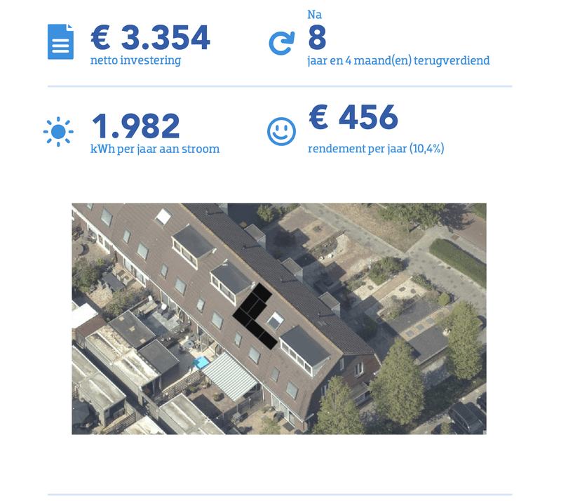

Hallo,
Wij hebben een huis gekocht en zijn van plan om op korte termijn (juni 2021) zonnepanelen te laten leggen op ons schuine dak (met dakraam) gelegen op het zuid-westen. Nou heeft het dak 2 verschillende hellingshoeken waarbij het onderste deel schat ik te schuin is voor zonnepanelen. Tevens zitten daar 2 velux ramen waardoor er sowieso weinig ruimte is. Jaarverbruik is op dit moment in ons appartementje rond de 1200 kWh per jaar, maar dat zal ik de toekomst wel flink omhoog gaan verwacht ik.
Afbeeldingslocatie: https://tweakers.net/i/niJVNHO-UvufbipWcKU_NEr51Zo=/232x232/filters:strip_exif()/f/image/fASp50aHUh1EOnnoAtnoghg6.png?f=fotoalbum_tileAfbeeldingslocatie: https://tweakers.net/i/7BEH9wntSJeXNTTIKCAzAMMlSwE=/232x232/filters:strip_exif()/f/image/csY5xLwIPZZmkg1xLfyjOKQj.png?f=fotoalbum_tile
De eerste offerte is binnen en omdat het bovenste deel van het dak ook niet heel groot is passen daar maar 6 panelen op volgens de offerte.
De offerte is als volgt:
- 6 panelen REC 360AA Black zonnepanelen.
- 1 omvormer Huawei SUN2000-2KTL-L1 omvormer, aangevuld met 1 optimizer i.v.m. schaduw van de dakkapel van de buren
Prijs inclusief montage en BTW: € 3.986.
BTW teruggave: € 692
Forfait: € 60
Netto investering: € 3.354
Afbeeldingslocatie: https://tweakers.net/i/tNkClmmudy7K2zwDgH-zxBM0dAk=/800x/filters:strip_exif()/f/image/CYWgA9U4QxPHXRWk3Ng1xSYi.png?f=fotoalbum_large
Ik vroeg mij af of dit een mooie offerte is of dat het echt veel goedkoper kan. Uiteraard willen we wel kwaliteit.
Tevens vroeg ik mij af of het voordeliger en slim is, met het oog op de toekomst, om er eventueel nu meteen nog 2 tot 4 (weet de afmetingen niet precies) extra op de schuur te laten leggen of dat dat in een later stadium ook prima kan. Is daar dan een extra omvormer voor nodig? De eerste zal natuurlijk op zolder komen.
Alvast bedankt voor jullie advies!

Zie ik het goed dat de offerte van Coolblue is? En hebben ze ook een berekening gemaakt met Trina Solar panelen en een Growatt omvormer?
  • Lelt
  • Laatst online: 07-11-2021
We hebben inderdaad ook een offerte gehad voor 6x Trina Solar panelen, maar ook dit is met de Huawei omvormer.
Prijs inclusief montage en BTW: € 3.500
BTW teruggave: € 607
Forfait: € 40
Netto investering: € 2.933
We kunnen volgens de offerte ook kiezen voor die van Growatt, SolarEdge met optimizers of Enphase micro-omvormers.

Netto investering: € 3.354 / (6 * 360 Wp) = 1.55 euro excl btw / Wp. Dat wordt best een lange terugverdientijd.
Kun je een nette tekening met de maten maken? Misschien komt een ander type paneel beter uit.
Een iets groter systeem zal relatief veel goedkoper worden.
Bijvoorbeeld 6 panelen toevoegen richting het noordoosten. De opwek per paneel is lager maar de kosten zijn ook veel lager.
https://tweakers.net/g/fo...RGEX601F18EaSx%2Ffull.jpg
Het is tijd om de schuur even goed te meten en de maatjes netjes in een luchtfoto te tekenen en hier te delen.

Dus dit is wat aan de dure kant met € 1.55 p w/p.
Ik heb het inderdaad met Coolblue gehad over panelen plaatsen aan de noord-oost kant van het dak, maar dit was volgens hun niet rendabel. Maar als ik dit dus combineer met panelen aan de zuid-west kant zou door de beperkte meerprijs als ik alles in één keer laat plaatsen de kosten per w/p een stuk lager uit moeten komen? Denk dat wij ongeveer op de 130, 140 graden uitkomen op het figuur. De hellingshoek is alleen ook lastig meten omdat we er nog niet wonen. Weet dus niet precies aan hoeveel verlies aan opbrengst ik dan moet denken.
Wat betreft de schuur is opmeten is een beetje lastig omdat we er nog niet wonen, maar als ik meet via Google Earth schat ik de schuur ongeveer 2,40 bij 4,10 meter. Dat zou dus net genoeg moeten zijn voor 4 panelen van 1721×1016 mm? Dan vraag ik me alleen af of we niet te veel last hebben van de schaduw van een paar flinke bomen langs de straat... Ben een beetje bang van wel

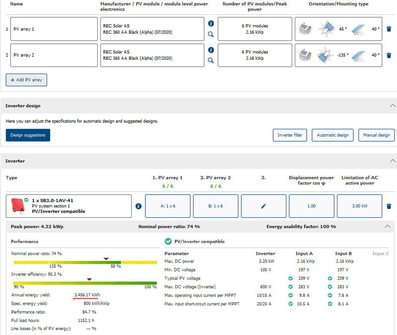

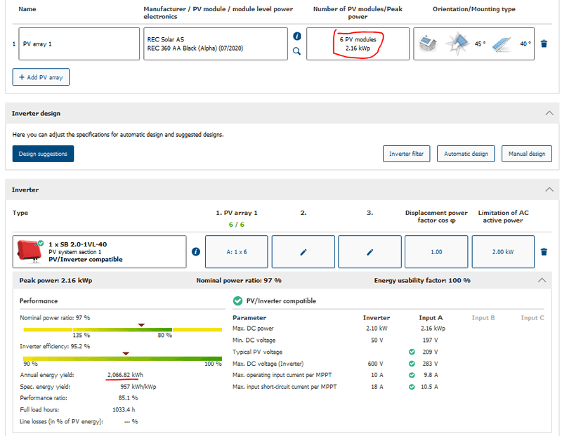

Hier even de simulaties.
6 panelen met 2 kW omvormer: 2067 kWh / jaar
Afbeeldingslocatie: https://tweakers.net/i/Cg2bfJAjBiju_FLrSrTf6DCoGaw=/800x/filters:strip_exif()/f/image/14qwb3JTfXLRifIARXbgVFlt.png?f=fotoalbum_large
12 panelen met 3 kW omvormer: 3456 kWh / jaar
Afbeeldingslocatie: https://tweakers.net/i/75qlPX0W-TtfPJjI7FNF0vg52E8=/800x/filters:strip_exif()/f/image/no7fkrdAcI53cfmXQICyScJS.png?f=fotoalbum_large
De REC panelen zijn overigens wel een fractie kleiner dan bijvoorbeeld Longi's. Ik beschouw REC meer als een premium merk als de meeste merken. Wat dat betreft is het vergelijk niet helemaal eerlijk, de REC's hebben voor het formaat een erg hoog vermogen.

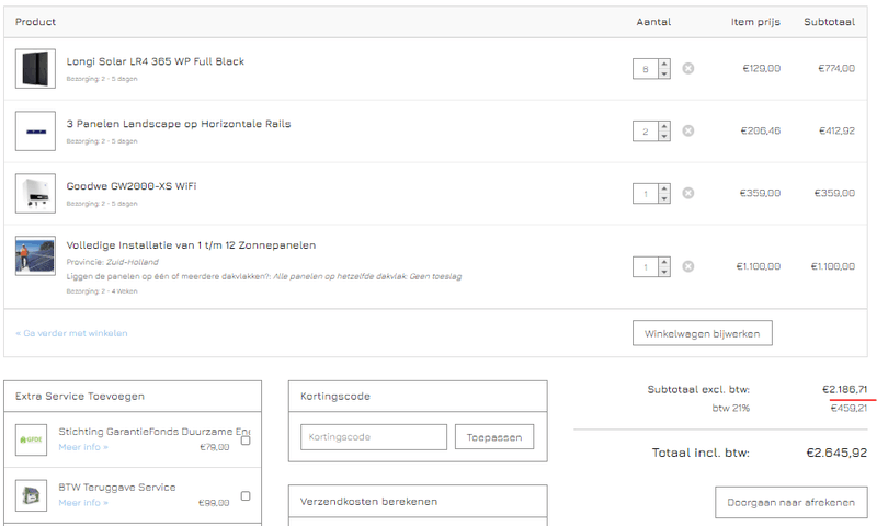

Hier even voorbeeldjes met een Chinees merk string omvormer en zonder Tigo optimiser.
6 panelen voor 2187 euro excl btw (niet precies te vergelijken met de netto kosten van Coolblue)
Bij gemiddeld 0.20 euro / kWh wordt de tvt: 2187 euro / (2067 kWh * 0.20 euro / kWh) = 5.3 jaar

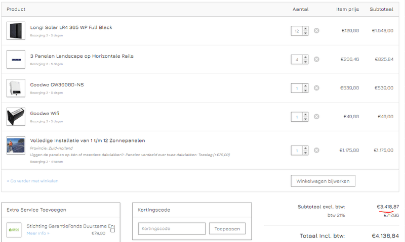

12 panelen voor 3419 euro excl btw
Bij gemiddeld 0.20 euro / kWh wordt de tvt: 3419 euro / (3456 kWh * 0.20 euro / kWh) = 4.9 jaar
Afbeeldingslocatie: https://tweakers.net/i/PTV8G-ojm2J79gH6eKYGPaJdsUA=/800x/filters:strip_exif()/f/image/soPyojwkHwpHtQ2MrsnfofpP.png?f=fotoalbum_large
Conclusie: het andere dak is wel rendabel als je het meteen vol legt. Je bespaart namelijk flink op de installatiekosten, die nemen niet veel toe.
Een groter aantal panelen maakt het nog gunstiger, een 3 kW omvormer kan op dit dak bijvoorbeeld nog wel meer panelen aan.
En misschien komt een andere maat panelen beter uit, er bestaan ook panelen die korter of langer zijn.
