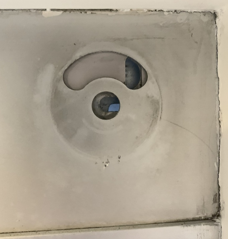

Beste Tweakers,
In mijn nieuwe koopwoning ontbreekt van het ventilatierooster in het vaste deel van een aluminium schuifpui de draaiknop van de schuifroosters. Daardoor kan ik met geen mogelijkheid de roosters dichtkrijgen.
Op internet heb ik gezocht naar een draaiknop, maar helaas heb ik nergens een passend model kunnen vinden. Weet iemand hier raad met deze situatie en wat ik hiervoor zou kunnen kopen? Hieronder heb ik een foto toegevoegd van het rooster. Aan de rechterzijde is het bedieningselement te zien, waarop dus geen draaiknop zit. Met een schroevendraaier naar links duwen om te sluiten mag niet baten (is ook niet de bedoeling en werkbaar), waarschijnlijk omdat de krachtsverdeling dan niet goed is.
Afbeeldingslocatie: https://tweakers.net/i/395FNRvvrhvzJ_nzsIl7DYMjXHE=/800x/filters:strip_icc():strip_exif()/f/image/qBPNHvbntRNukNjWSSzlO3QI.jpg?f=fotoalbum_large
Alvast bedankt voor de hulp!

Maar ik zou beginnen het rooster even open te schroeven, van binnen staat er vast ergens een merk/type.
Dat zal je zoektocht een stuk makkelijker maken. :)

Kun je in een closeup zien of er bijvoorbeeld schroefdraad zichtbaar is waarin je gewoon een knop kunt draaien?

De knop is vast afgebroken omdat het rooster vast zit. Gewoon demonteren, schoonmaken, zorgen dat het soepel kan schuiven en als het open is meteen even kijken naar een permanente oplossing: officiele knop, moer, 3d print, aardappel, etc.
wat is het toch met mensen die hires foto's maken, maar niet de moeite nemen om te zorgen dat het onderwerp in focus is zodat het ook daadwerkelijk zichtbaar is
edit2:
Als het niet gedemonteerd kan worden - vage foto laat die mogelijkheid over - dan zo goed mogelijk schoonmaken en eerst zorgen dat het rooster mm voor mm weer kan bewegen

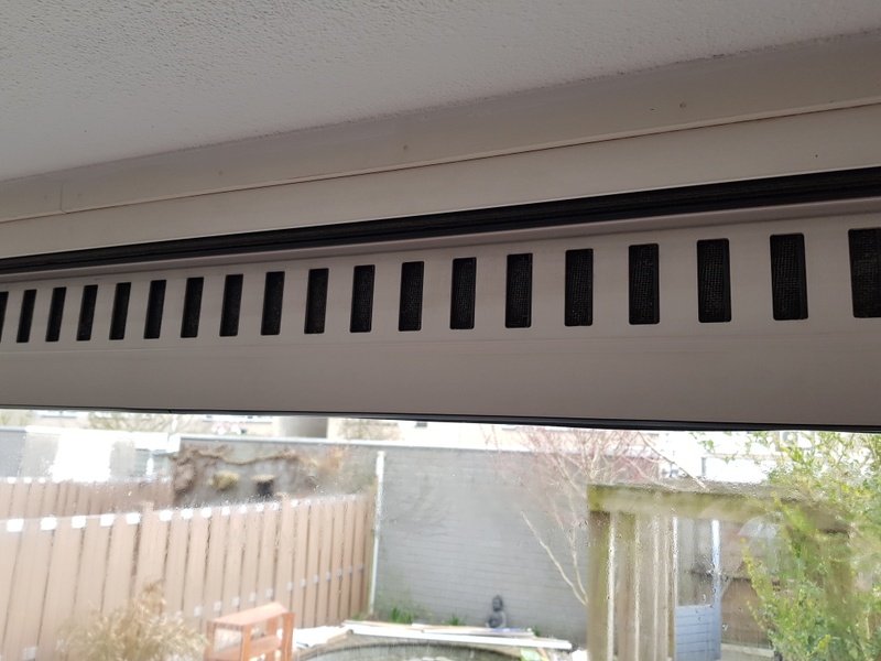

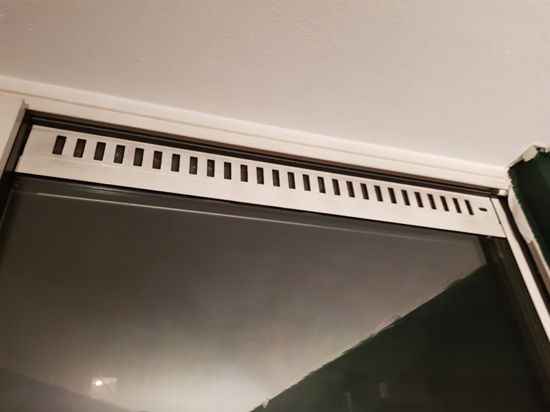

Beste allen,
Dank voor de reacties. Excuses dat ik geen betere foto beschikbaar had, dus bij deze heb ik die hieronder toegevoegd.
Het ventilatierooster lijkt inderdaad niet zo 1 2 3 te verwijderen, daardoor kom ik dus ook niet bij een merk of iets dergelijks.
De suggestie dat een knop in de weg zou zitten als de pui opent, is zeker een goede. Maar dan rest de vraag hoe dit ding dan te bedienen zou moeten zijn, er is echt geen beweging in te krijgen (het plastic raakt nog eerder beschadigd).

Daar lijkt me geen draaiknop passen, eerder een schuif. Ik zie namelijk geen ronde sleuf die je bij een draaiknop zou verwachten.
Vaak kun je aan de buitenkant de boel loshalen. Met een schroef of de kap losklikken. Dan eerst alles schoonmaken en waarschijnlijk het gaas vervangen dat het rooster doet vastlopen.
Heb je niet nog een rooster met een werkende knop/schuif erop? Buren wellicht?

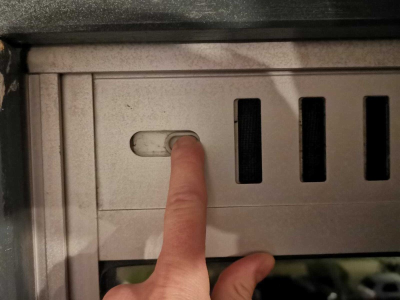

Ter vergelijking, zo zag het er bij mij uit met een gebroken draaiknop:
Afbeeldingslocatie: https://tweakers.net/i/gBPQSWYaJn6pOFgcl98pci1ihvs=/x800/filters:strip_icc():strip_exif()/f/image/7vMQlffOCLzWKXGr1xHqHcvH.jpg?f=fotoalbum_large
Heb hier zelf wat voor ontworpen en ge3Dprint, maar zie hierboven een knop staan voor 2,50 die ik beter had kunnen bestellen denk ik ;)

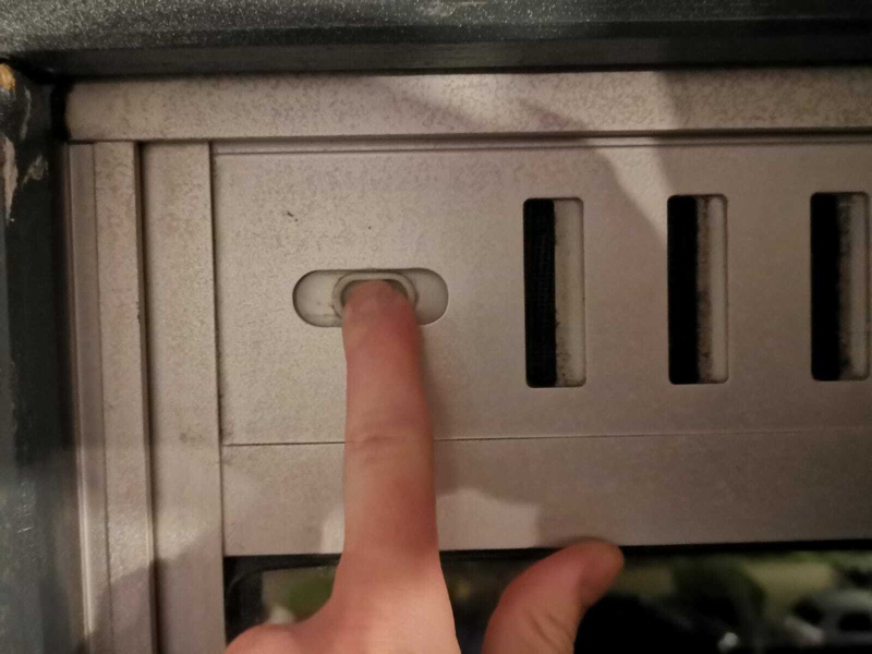

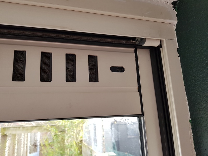

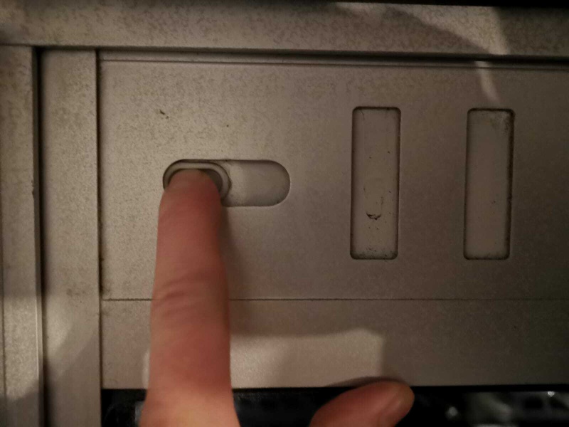

Lijkt erop dat je precies dezelfde hebt als mij en ik denk dat er wat ontbreekt bij je:
Afbeeldingslocatie: https://tweakers.net/i/quhTArcQVr6fVKApqA1o4qKFKHQ=/800x/filters:strip_icc():strip_exif()/f/image/yRqSw3vuopSxDMymaFLwVSfB.jpg?f=fotoalbum_large
Afbeeldingslocatie: https://tweakers.net/i/c_23dhpMsGWkjzyaCNVTxdBiq5A=/800x/filters:strip_icc():strip_exif()/f/image/Ye1NarAkDDzWTVbyB4wNlFOc.jpg?f=fotoalbum_large
Afbeeldingslocatie: https://tweakers.net/i/AwPbTuGnr7JpU5cbFdhmRhxbuVQ=/800x/filters:strip_icc():strip_exif()/f/image/crJDuUaiKVIpolPJhbZ7k0o4.jpg?f=fotoalbum_large
