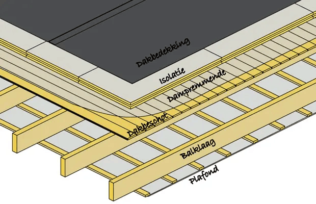

Hi all,
Wij zijn thuis de garage woon-klaar aan het maken, welke in 2016 al reeds geisoleerd opgeleverd is en voorzien van een tussendeur naar de woonkamer.
Ondertussen ligt er vloerverwarming en ben ik toegekomen aan het na-isoleren van het dak tussen de regels.
Het punt is: Het garagedak is RC6 vanuit nieuwbouw met PIR platen, dat geeft nogal wat meer geluid door dan de woonkamer zelf vanzelfsprekend.
Daarom het plan tussen de balken steenwol te plaatsen, min of meer puur voor het geluid. Een cm of 10-12 kan ik daar eenvoudig kwijt.
De vraag is echter, wat te doen met folie? Of wellicht geen folie?
De opbouw lijkt is als volgt te zijn:
Afbeeldingslocatie: https://tweakers.net/i/rVpegh0tM5LzQbMp9rJ-ijTfw6A=/full-fit-in/4000x4000/filters:no_upscale():fill(white):strip_exif()/f/image/xpAsphISICTPzEVUlcUlqmhw.png?f=user_large
Het enige wat ik kan bevestigen is dat het een doorzichtige folie is, dat is te zien in een spleet van het dakbeschot. Lijkt me dus een transparante dampremmende PE folie. De bouwer kan niet meer achterhalen welke folie gebruikt is...

Wil je puur voor geluid isoleren? Dan kun je beter metisse geluidsisolatie tussen de balken zetten. Kan eventueel ook een beetje tegen vocht (maar vermoedt dat je ventilatie in huis wel in orde is als het nieuwbouw is).

Uw isolatie nu, de pur platen is dampdicht, als je daaronder wol gaat steken kan je wel eens condens problemen gaan krijgen.
Puur geluid idd. RC6 lijkt me al ruim voldoende voor de garage. Meer kan, maar 6 is al redelijk hoog.
Ik zal eens naar het Metisse materiaal kijken, goede tip wellicht!
Ventilatie is zeker geen probleem. Vochtigheid is meestal te laag in ons huis, heb ook een bevochtiger staan.
Vandaar de vraag wat te doen :)
Onder de PIR platen zit al een dampremmende folie, en daar bovenop ligt EPDM.
Dat het damp dicht is, lijkt me een feit.
Condens krijg je bij temperatuur verschillen lijkt me, maar zou dat hier dan optreden bij een laag steenwol welke een redelijk lagere RC waarde heeft dan het originele spul?

Dit kan waarschijnlijk wel want het dauwpunt zal niet op het hout zijn maar in je pir isolatie. Maar je zal toch echt een officiële berekening moeten laten maken om 100% zeker te zijn. Maar dit zou wel moeten kunnen met de juiste voorzorgsmaatregelen.
