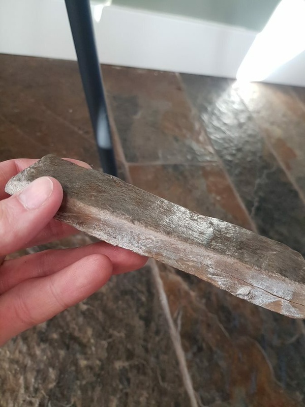

Nu komt hier (door de creatieve geest van de vrouw) weer wat nieuws bij kijken. De keuken is namelijk gelegd op een leistenen vloer die erg praktisch is maar niet iets wat we nu zelf zouden uitzoeken. Ook vertoont de vloer op meerdere plaatsen wat holle plekken, soms omdat de tegel denk ik niet meer goed hecht op de ondergrond, maar soms ook omdat leisteen bestaat uit meerdere laagjes en de steen wellicht gebarsten is in het midden. We overwegen dus om de vloer ook mee te nemen als de keuken er toch uit gaat. Hier komt dan ook de overweging vloerverwarming om de hoek kijken.
De huidige leistenen vloer ligt in het cement, de tegels zijn zo'n 1.5 cm tot 2 cm dik.

Afbeeldingslocatie: https://tweakers.net/i/vDjQAHxl3QtyHATVxx6lm9tKzrQ=/x800/filters:strip_icc():strip_exif()/f/image/vojq8xgQqkKTRrtlxbk4C8a0.jpg?f=fotoalbum_large

Inderdaad een balkjes broodjes vloer (beton). Van onder geisoleerd.
Leisteen ligt er al tientallen jaren in, vandaar enkele holle plekken.
Egaliseren zal inderdaad door de grote verschillen in de tegels niet op enkele mm zitten, dus kom echt wel wat hoger uit.
Vloer er uit zit ik inderdaad te overwegen en dan zorgen dat je met nieuwe zandcementvloer weer op dezelfde hoogte uitkomt als nu. Geen idee of de plinten dan wel kunnen blijven zitten? zitten nu "boven" de leistenen vloer, dus misschien moet dat wel kunnen?
