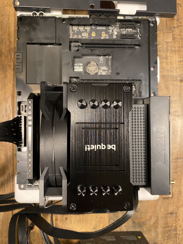

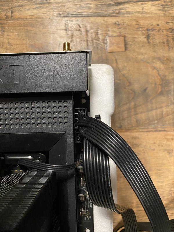

Post eventueel wat foto's hoe alles is aangesloten op het moederbord.
Moederbord pas in de behuizing monteren als het systeem boot.

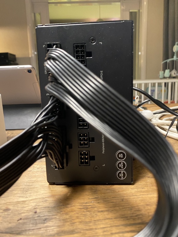

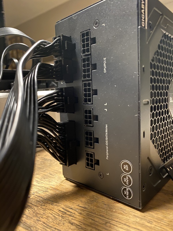

Ik heb e.e.a. getest. Na het clearen van de CMOS zag ik bij de power up de fan van de voeding heel even draaien, wat me doet twijfelen of daar het probleem zit. Topic Hangen en Opstartproblemen troubleshooter nog doorgenomen, maar geen zaken gevonden die van toepassing zijn. Ik heb foto’s van het mobo met kabels etc toegevoegd. Ik denk dat ik de voeding ga terugsturen. Als dat niets oplost dan misschien ook het mobo.
