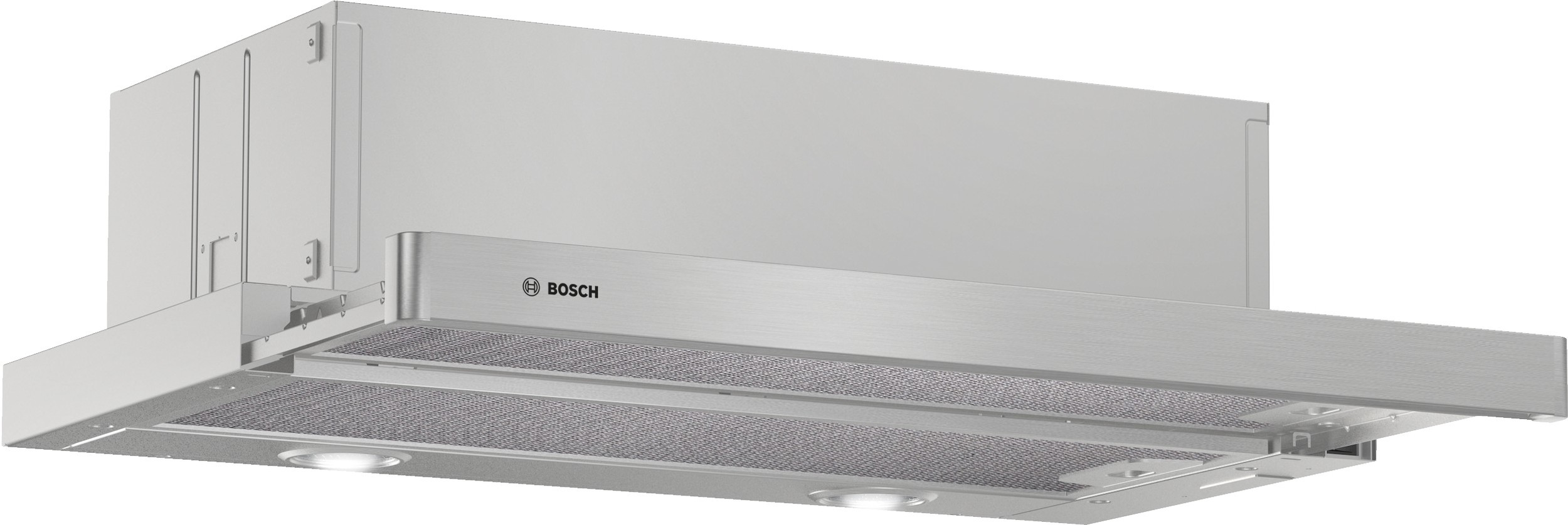

Wij hebben in onze keuken een vlakschermafzuigkap geplaatst, dit is een afzuigkap die je uit kan klappen waardoor die als je hem niet nodig hebt net zo diep wordt als de keukenkastjes.
Wij zijn er erg tevreden over. Als we hem niet gebruiken is die mooi ingeklapt en hebben we een doorlopend beeld van de keukenkastjes, en als we hem nodig hebben schuiven we hem even uit en dan werkt het net zo goed als elk gewoon model afzuigkap.
Dan krijg je zoiets:
Afbeeldingslocatie: https://www.deschouwwitgoed.nl/media/catalog/product/b/o/bosch-DFO060W50_2.jpg

Remcoder schreef op dinsdag 23 maart 2021 @ 09:15:
Zoiets hebben mijn ouders ook, als je hem uittrekt is hij ook meteen aan. Neemt inderdaad erg weinig plaats in.
Zo'n uitschuifsysteem heeft wel de neiging om na 1-2-5-10-15-20-25 jaar steeds ranziger te worden door alle hoekjes en randjes waar vet in kan achterblijven. Of je moet heel masochistisch hem regelmatig willen demonteren.

Rukapul schreef op dinsdag 23 maart 2021 @ 13:23:
Vet in hoekjes en randjes heb je bij elk type afzuigkap uiteindelijk wel in meer of mindere mate last van, het kruipt altijd wel ergens in.
Vooralsnog hebben we daar na 2,5 jaar bij deze nog geen last van. Het enige wat we doen is regelmatig (2x per jaar ofzo) de filters in de vaatwasser, maar dat moet sowieso bij elke afzuigkap. :)
