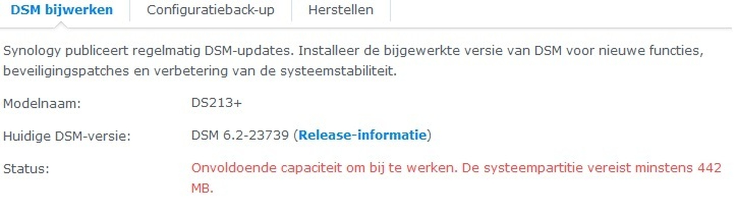

Hoi allemaal,
Ik heb al een poos een DS213+ in gebruik. Het ding werkt prima, maar is volgelopen met verborgen data.
Volgens opslagbeheer heb ik nog 46% van de 4TB vrij.
Tegelijk kan ik geen updates binnenhalen omdat " de beschikbare schijfruimte van het systeem onvoldoende" zou zijn.

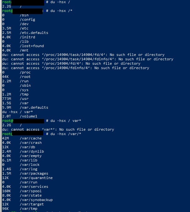

Nou, daar is de oorzaak. Het root filesystem is vol. Het truukje met du even herhalen vanaf de root.
du -hsx /
En dan dieper tot je ongeveer weet waar de ruimte heen is.

Bedankt voor je snelle reactie!
Het probleem is dat hij wél aangeeft geen ruimte te hebben, om bijvoorbeeld een DSM update binnen te halen. En dat is dan toch gek.

Wat is de foutmelding exact?
du -hsx /

Bij deze weer een screenshot.
Het lijkt te zitten in logs. Tenminste het grootste deel. Dit is goed voor 1,6GB.
Weten jullie of ik dit simpelweg kan verwijderen, en zo ja, welk command dit doet.

Verwijderd schreef op maandag 22 maart 2021 @ 22:00:
Kijk in je log map (screenshotje). De meeste logs kan je gewoon verwijderen met
rm log-bestandsnaam

Ik zou even in die /var/log folder kijken welk logbestand het is.
Kan namelijk geen normaal log bestand van DSM zijn, want als die te groot worden wordt er een nieuwe aangemaakt en de oude opgeruimd.
Hoogst waarschijnlijk van een applicatie die dit niet netjes doet en onterecht in de systeem log folder schrijft.

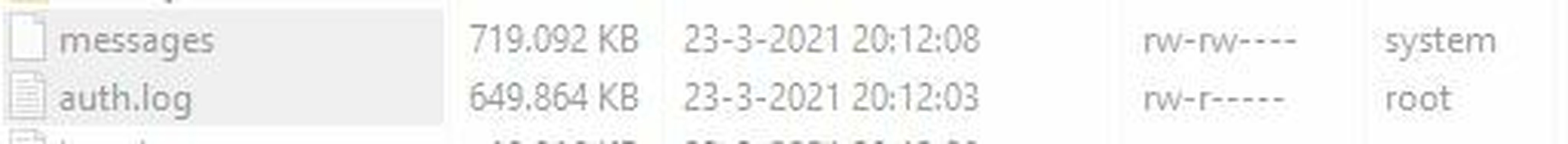

Bedankt!
Ik denk dat ik de boosdoener te pakken heb.
Afbeeldingslocatie: https://tweakers.net/i/lPs095GdSzmV_9vp6JslgUpKhzE=/full-fit-in/4920x3264/filters:max_bytes(3145728):no_upscale():strip_icc():fill(white):strip_exif()/f/image/juK4u6zR6bhhXLKYSiwwKpAh.jpg?f=user_large
Nu nog even eraf halen en kijken of het daarmee is opgelost.

Verwijderd schreef op dinsdag 23 maart 2021 @ 20:22:
Bedankt!
Wowowow, wat zegt auth.log? Heb je je NAS open staan naar internet? Dit is wel erg extreem, of heb je een relatief groot intranet en devices die hoop inloggen op die nas?
Even auth en messages een tail geven van een paar honderd en even lezen. Dit is bizar groot (je zou toch een hoop hack attempts hebben oid 8)7 ) ... en beter even een keer gechecked hebben dan gewoon weggooien en weer verder gaan.
Ik heb 'm inderdaad gecheckt, firewall e.d. nagelopen.
Heb nu ook de updates kunnen binnenhalen, fijn!
