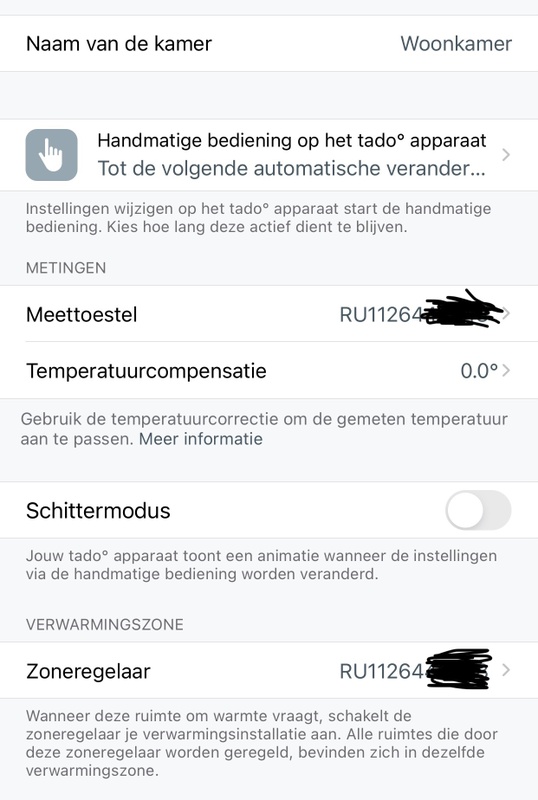

  • twieren
  • Laatst online: 21-11 20:23
Dat zou er dan ongeveer zo uitzien in de Tado App.

@twieren Ik heb tado 6 jaar geleden gehad en wat ik toen wilde, alleen een enkele kamer verwarmen was niet mogelijk en zover ik lees is dat nog steeds niet mogelijk. Je kan wel meerdere thermostaten plaatsen voor aansturing maar er zijn geen mogelijkheden om je VV aan/uit te zetten of gedeeltelijk (per zone) te regelen voor een aangepaste warmtevraag.
@twieren lijkbaar is er wel iets mogelijk met een zoneklep, maar dat is dus niet het zelfde als een zoneregelaar per VV zone.
https://support.tado.com/...ebaseerde-vloerverwarming
Met Honeywell Evo home is dat wel mogelijk per VV zone te regelen (HCE80) of ook in zijn geheel (klep).
Het systeem is niet afhankelijk van de cloud, die heb je alleen nodig om het via een app of google home te kunnen bedienen. Daar is overigens ook geen abonnement voor nodig o.i.d.

Zoals ik het begrijp uit de instellingen in de App van Tado lijkt het wel mogelijk, maar ik kan het uiteraard ook fout hebben. Misschien kan @tado toelichting geven?
