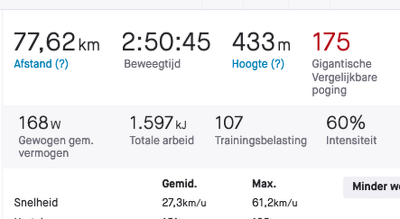

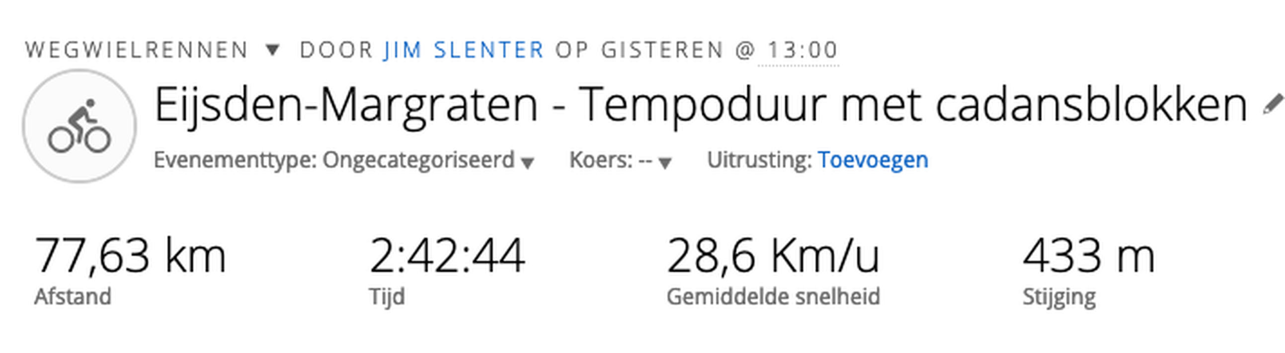

Hoi FJ Cruiser, zie bijgevoegde foto's... En dit probleem heb ik met ritten waar ik 0 keer op pauze druk, 1 keer op pauze druk of 10 keer op pauze druk...... Je ziet ook dat het gemiddelde volledig omlaag zakt, want het is pure "loze" / "stilgestane" tijd wat erbij wordt geteld, terwijl ik niet stilgestaan heb zonder pauze. Probleem doet zich dus ook voor als ik 1,5 uur fiets zonder ook maar 1 voet aan de grond te zetten...

Hi Jimsl, het bovenste plaatje is je Garmin Connect en de onderste Strava, toch?
Dus je Garmin geeft dan de juiste tijd en gemiddelde snelheid weer. Het is Strave die er iets anders van maakt op basis van je GPS data. Misschien kun je een Garmin GPS file in notepad openen en daarin kijken wat voor tijden er worden doorgegeven.
