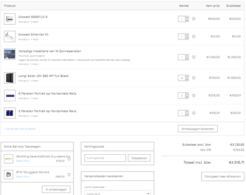

Als je in zee wilt met een webshop en kiest voor een Chinees merk omvormer kom je op zoiets uit. 3733 euro / 5110 Wp = 0.73 euro excl btw per Wp.
Lokaal moet je vaak wel even zoeken voor je iemand vind die die prijs wil evenaren, of het lukt uberhaubt niet.
Even met 2 rijen van 6 portrait en daaronder nog eens 2 portrait, dat past met veel ruimte over.
Afbeeldingslocatie: https://tweakers.net/i/5Xvn00s2-7kK0WKVW1xbJvUb3sk=/800x/filters:strip_exif()/f/image/LlHHaUCSg3Ve2B1QnTjtIiU6.png?f=fotoalbum_large
