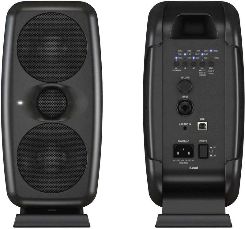

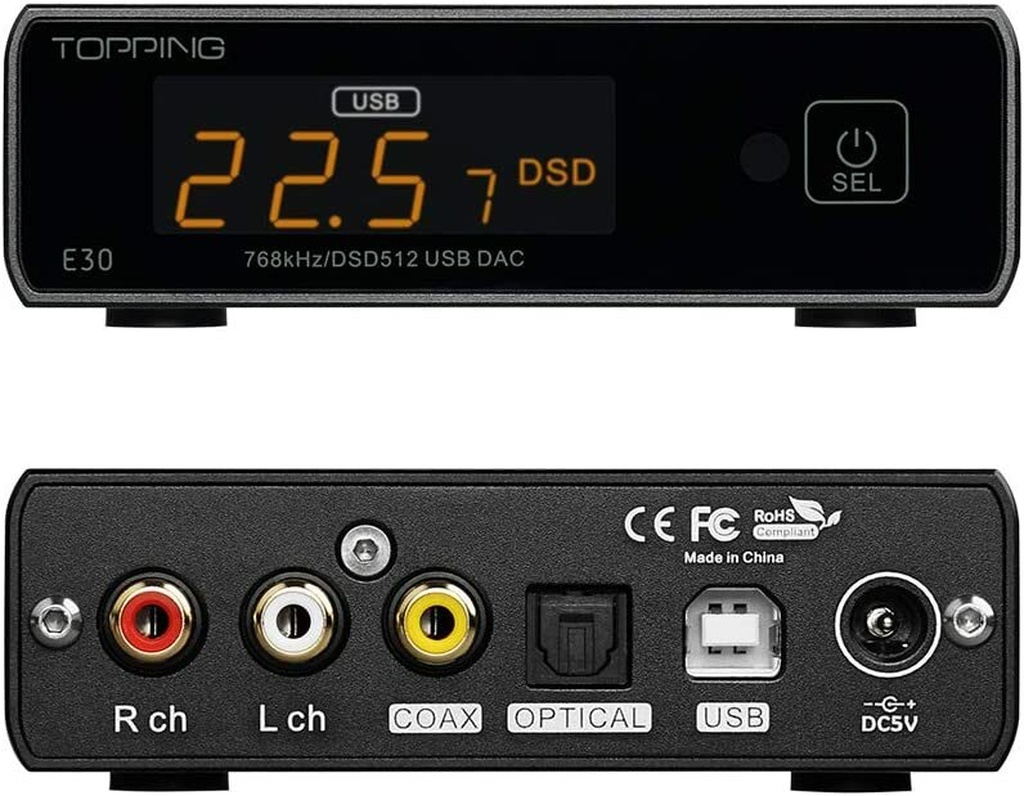

Ik heb een Topping E30 USB DAC met niet-gebalanceerde RCA uitgangen en een paar iLoud MTM actieve studio monitoren met gebalanceerde XLR en TRS ingangen. Kan ik deze met elkaar verbinden via een RCA-XLR verloopkabel, waardoor de verbinding unbalanced wordt, of is het aan te raden mijn niet-gebalanceerde USB DAC te verkopen en te zoeken naar een studio interface met gebalanceerde XLR of TRS uitgangen?
Ik wil de speakers uitsluitend gebruiken voor desktop media consumptie en heb weinig baat bij een interface met instrument- en mic ingangen. :) Ik wil echter niet inleveren op geluidskwaliteit.

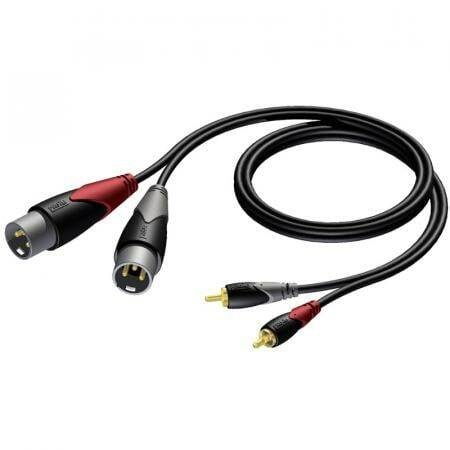

Ik zou gewoon ongebalanceerd aansluiten met een RCA naar XLR. Gebalanceerd in een setup als deze biedt geen meerwaarde. Daardoor zeker niet waard om gebalanceerde apparatuur te kopen.
  • remco_k
  • Laatst online: 19:42
remco_k
een cassettebandje was genoeg
Korte kabels, geen kans op interferentie van buitenaf? Dan is meerwaarde van gebalanceerd er niet.
Gewoon RCA naar XLR (of TR) gebruiken.

FeaR schreef op maandag 22 maart 2021 @ 13:16:
remco_k schreef op maandag 22 maart 2021 @ 13:18:
Merci! Korte kabels inderdaad (1.5m is voldoende). Ik lees reviews en berichten van mensen die opeens noise/hum krijgen als ze unbalanced van DAC naar actives gaan. De bedoeling is dat deze MTM's een upgrade worden van mijn huidige, passieve desktop speakers (Q Acoustics 3010i). Als ik vervolgens opeens noise krijg is dat natuurlijk jammer. :)

Procab RCA naar XLR gekocht van 1.5 meter. Als het niet klinkt geef ik jullie de schuld. :p Ik zal het topic even updaten als ik alles aangesloten heb.

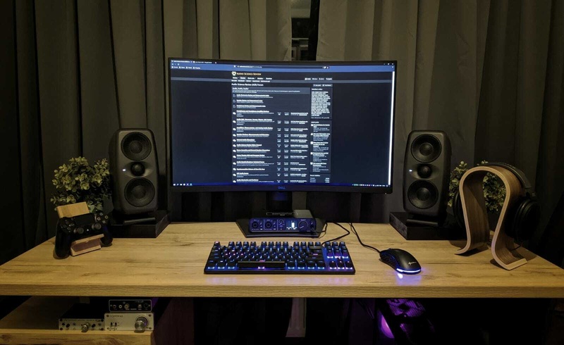

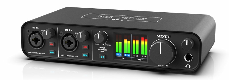

Ik heb de bestelde, ongebalanceerde RCA-XLR kabels gebruikt om mijn iLoud MTM's te verbinden met de Topping e30 USB dac. Via USB kreeg ik vervolgens digitale ruis ("chirping"), vooral hoorbaar zodra mijn videokaart meer stroom begon te trekken tijdens het gamen. Ik sloot de e30 aan via de optische uitgang en toen verdween dit storende geluid. Er was zo namelijk geen koperen verbinding meer tussen de DAC en de PC. Echter, de monitoren maakten nog steeds een zacht, zoemend geluid. Dit was waarschijnlijk de gevreesde Ground Loop; een nadeel van het ongebalanceerd aansluiten van gevoelige, actieve monitoren.
Ik heb uiteindelijk de ongebalanceerde Topping e30 USB dac toch maar helemaal vervangen door een gebalanceerde Motu M4 USB interface en de MTM's via gebalanceerde TRS-XLR kabels (Neutrik) aangesloten op de MTM's. Nu zijn mijn monitoren dood stil en is het geluid perfect. Kost wat, maar dan heb je ook wat. :P Bijkomend voordeel is dat de hoofdtelefoon versterker in de M4 onverwacht goed is, en een eigen volume pot heeft. Ik kan dus zonder ompluggen van speakers naar hoofdtelefoon gaan. Grote blij! O+

Negakinu schreef op dinsdag 18 mei 2021 @ 15:32:
IIk heb uiteindelijk de ongebalanceerde Topping e30 USB dac toch maar helemaal vervangen door een gebalanceerde Motu M4 USB interface en de MTM's via gebalanceerde TRS-XLR kabels (Neutrik) aangesloten op de MTM's. Nu zijn mijn monitoren dood stil en is het geluid perfect. Kost wat, maar dan heb je ook wat. :P Bijkomend voordeel is dat de hoofdtelefoon versterker in de M4 onverwacht goed is, en een eigen volume pot heeft. Ik kan dus zonder ompluggen van speakers naar hoofdtelefoon gaan. Grote blij! O+
Blij te horen dat je issue opgelost is geraakt.
En inderdaad de hoofdtelefoon versterker van de Moto is best goed.
Dat kan ik ook voor mijn Moto M2 beamen.
En ook het switchen tussen speakers en hoofdtelefoon alsook volumeregeling microfoon headset werkt vlotjes.
