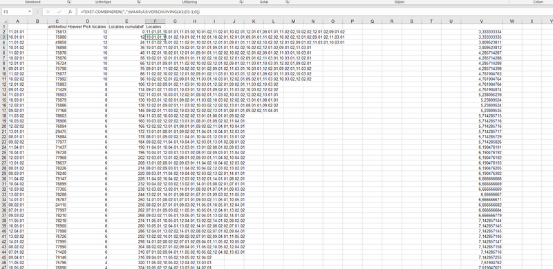

Afbeeldingslocatie: https://tweakers.net/i/TjPB3BHCOvzkKnY80rAgP3Q5E0E=/full-fit-in/4000x4000/filters:no_upscale():fill(white):strip_exif()/f/image/PGWYWVZg4IhGTq7pJ7pMw50G.png?f=user_large

Ondertussen eens toegepast op de data en wonder boven wonder, het werkt..
Toch op de eerste locatie.
Moet ergens toch iets fout gedaan hebben, de 2de locatie start steed gwn 1tje lager, ipv die 12 lager.
Afbeeldingslocatie: https://tweakers.net/i/5pGpmH3rOphD7GGoCgXuU3V7Fww=/800x/filters:strip_exif()/f/image/fcMzjSBvfWP5RNaV00bVOsN9.png?f=fotoalbum_large

Nock372 schreef op woensdag 24 maart 2021 @ 17:36:
Klakkeloos overnemen werkt niet, want zoals ik al zei moet je de formule nog aanpassen zodat het ook werkt voor de producten die volgen na de eerste. :)
