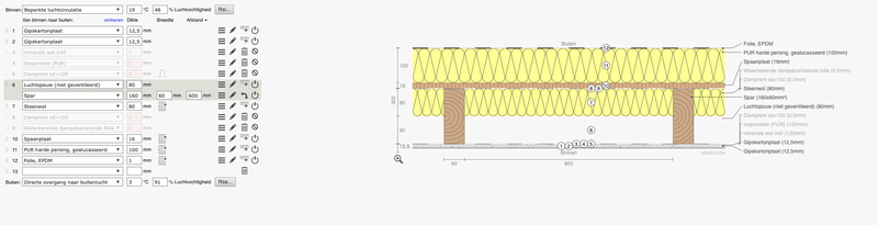

Het is wel onder hele specifieke omstandigheden wanneer je het platte dak aan de binnenzijde niet kunt isoleren bij een warmdak (isolatie ook aan de buitenzijde). Maar goed elke situatie is weer anders. Ik heb voor mijn eigen dak een berekening gemaakt op https://www.ubakus.de/nl/rc-waarde-calculator/
Ik heb de maatgevende temperaturen en vochtpercentages toegevoegd en er ontstaat geen condensatie.
Afbeeldingslocatie: https://tweakers.net/i/cRUL4hr9B9RIjckQSlRqCm5Ka2w=/800x/filters:strip_exif()/f/image/nYJxahiBPCQu0CwXRPUMev3g.png?f=fotoalbum_large
