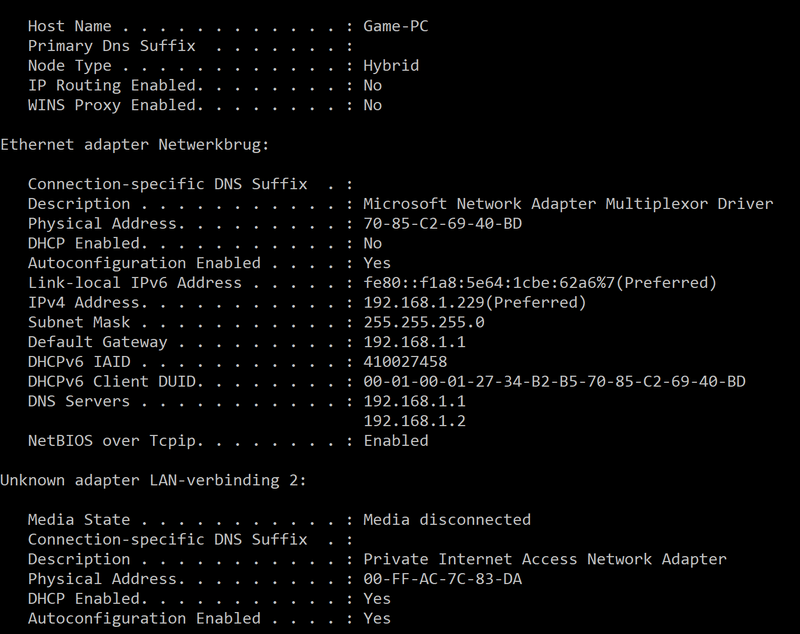

Ik wil een 2Gbps verbinding wil creëren tussen mijn pc en Synology Nas DS720.
Op mijn nas heb ik 2 LAN-verbinding tot 1 bont gemaakt. Dat ging gemakkelijk en zonder problemen. Hij geeft aan 2Gbps verbinding.
Waar het fout gaat is op mijn pc. Zodra ik daar van 2 LAN-verbindingen 1netwerkbrug maak kan ik met de Synology Assistant of web tool mij nas opeens niet meer vinden en lukt het me niet meer om netwerkverbinding/schijf op te zetten zodat ik een bepaalde map van mij NAS als Hardenschijf kan zien op mijn desktop.
Het gekke is dat als ik in Edge het ip-nummer in type kom ik direct op mijn Nas terecht.
Als ik de verbindingsbrug uit zet en ik zet mijn wifi op m'n desktop pc aan, kan ik mijn nas weer wel vinden middels die Synology Assistant. Ook als ik de verbindingsbrug verwijderd vind hij m'n nas direct.
Het probleem ligt dus echt aan die verbindingsbrug.

ipconfig all settinges zodra netwerkbrug geactiveerd is:
Afbeeldingslocatie: https://tweakers.net/i/Y3My65p1ETA02vUhIUniqSGx3dA=/800x/filters:strip_exif()/f/image/15rwtY7l6v74LKth96uF4Ujg.png?f=fotoalbum_large

Nic teaming is bij mijn weten nog steeds niet beschikbaar in Windows 10, enkel in Windows Server.
En zou ook niet heel erg nuttig zijn, het enige wat je dan krijgt is failover, maar twee nic's gelijktijdig gebruiken om ze 2Gbps te krijgen wordt ook door je Nas niet ondersteund.
Daarvoor zou SAMBA (de smb server van Linux) eerst smb multichannel moeten ondersteunen en dat is er nog niet.
Wat je maximaal kunt doen is een managed switch aanschaffen die LACP ondersteund, dan kun je van 2 netwerkpoorten gelijktijdig gebruik maken maar niet vanaf een device
En een lan bridge is heel wat anders.

Gaat niet werken in Windows 10, tenzij je een NIC hebt die het er custom in stopt.
Dat de synology eindgebruikerstool niet meer werkt komt door dat die er niet van uit gaat dat jij iets spannends probeert in te stellen ;)

Wat jij wilt is 2Gbps snelheid in plaats van 1Gbps tussen je PC en je Nas.
Dat gaat met de huidige software niet lukken, wat voor hardware je er ook voor inzet.
Enkel als je een Nas met 2,5GBps(of 10GBps) netwerk heb en een Switch en een PC met zulke kaarten gaat dat werken.
