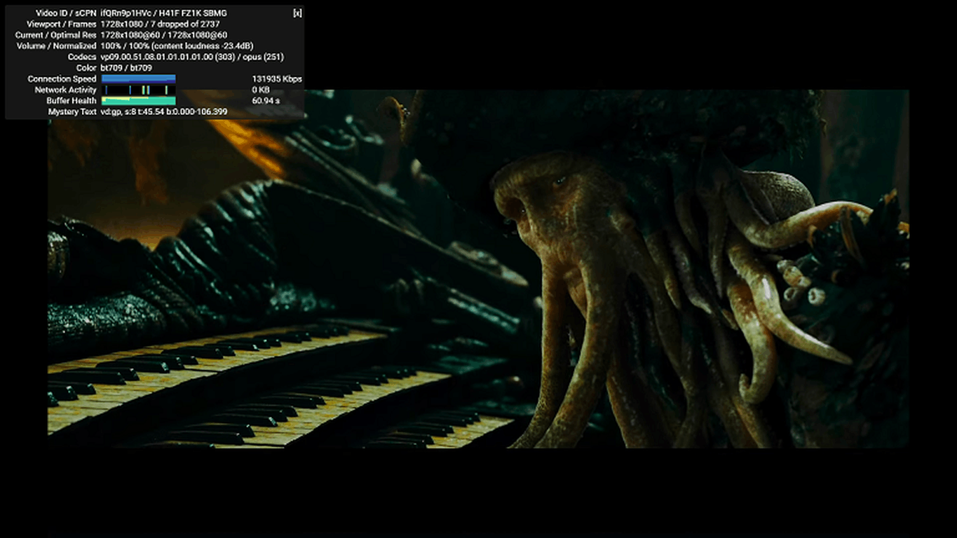

  • jadjong
Overscan.
Afbeeldingslocatie: https://tweakers.net/i/jPlwo48DJtEE2kuRaImQV9Qev1A=/full-fit-in/4000x4000/filters:no_upscale():fill(white):strip_exif()/f/image/EYUiPBFqVevwPYWEl20G8y3H.png?f=user_large
Zo ziet jouw video er uit op 1920*1080 fullscreen.

  • jadjong
Er gaan meerdere dingen fout;
  • Jouw filmpje is 2048x1280 16:10
  • De content die je gebruikt is waarschijnlijk 1920*820 21:9
  • Je hebt die content niet uitgerekt zodat deze 2048 breed wordt
  • Je rendert hierdoor een filmpje met zowel boven/onder als zijkanten zwarte balken
  • Jouw Mac detecteert dit en doet een stretch totdat een van de zijdes tegen de rand komt; ergo zwarte balken aan de onderzijde en bovenzijde
  • Jouw iPhone detecteert dit en doet een stretch totdat een van de zijdes tegen de rand komt; ergo zwarte balken aan de zijkanten
  • Mijn Windows laptop detecteert niets en speelt gewoon jouw filmpje af met alle zwarte balken die er bij horen
  1. Zorg dat alle content in jouw project full screen staat.
  2. Kies een aspect ratio dat veel gebruikt wordt zoals 16:9
  3. Accepteer dat je ergens een keer zwarte balken hebt bij een andere aspect ratio.

  • jadjong
RazorMaron schreef op zaterdag 20 maart 2021 @ 21:49:
Dat is dus het probleem waar ik tegen aan loop en ook iets wat @jadjong waarschijnlijk bedoelde; het levert zwarte balken op aan de zijkant, in plaats van de kleine stripjes zoals bij de Tupac video.
Dit zie ik als ik mijn project nu overzet naar 16:9, niet helemaal zoals de Tupac video is in 16:9. De video heeft uit zichzelf al grote horizontale bars, maar de verticale moeten er uit.
Het zwarte frame is jouw video-project, de content die je er in plaatst is kleiner dan dat, daarom zwarte balken aan de zijkant. Stretch je content naar sequence/timeline resolutie!
