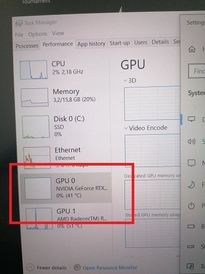

Het viel mij al een tijdje op dat ik in chrome de tabs moeilijk kon onderscheiden.
Ik dacht eerst dat het wellicht een Chrome probleem was, maar ik begon het ook op andere plekken te zien.
Hier een voorbeeld wat ik dus zie:
Afbeeldingslocatie: https://tweakers.net/i/2qxHafenYIbx9OlpUO_LT-JfOFI=/800x/filters:strip_icc():strip_exif()/f/image/ouOqSjjCYWvfLi04m4EWYIZx.jpg?f=fotoalbum_large
ASUS TUF Gaming A15 laptop
Nvidia rtx2060
AMD Ryzen 7 3750H
W10 Home
Ik merk dat op het moment ik Display settings open, het beeld opeens goed komt te staan (zonder verder iets aan te passen):
Afbeeldingslocatie: https://tweakers.net/i/5M2r0MVi1kmMfrNu1QNPbgUsWWA=/full-fit-in/4000x4000/filters:no_upscale():fill(white):strip_exif()/f/image/mGvhmNdc9MX0UUWxxZ0owucO.png?f=user_large
Afbeeldingslocatie: https://tweakers.net/i/Q915kle8Dl73srR2Riz73wayOTs=/800x/filters:strip_icc():strip_exif()/f/image/oe3wQVlNLiH9ze4BeQc8LJzX.jpg?f=fotoalbum_large
Heeft iemand een idee waar dit aan kan liggen?
Er zit een nvidia 2060 in de laptop, maar die wordt volgens mij alleen gebruikt voor 3d/games.
Dus hij zal nu gebruik maken van de AMD Vega 10 gpu.
Is het verstandig om daar ook de drivers van te installeren? Ik heb mn best gedaan om dit online op te zoeken, maar eigenlijk is het antwoord overal om niet de Nvidia en AMD software tegelijk te draaien.
Het is geen groot probleem, maar het irriteert me ondertussen wel steeds meer :)
Kleine aanvulling:
Ik heb ook een extern scherm aangesloten, en daar werkt het wel gewoon goed.
Daar zie ik de tabs duidelijk. Sleep ik ze naar mijn laptop beeldscherm zijn ze weer moeilijk te onderscheiden. Tot ik dus de display settings open. Dat werkt dan tot ik de laptop weer restart.

Ik heb het idd met een screenshot geprobeerd. Maar die laat gewoon de juiste weergave zien (als ik hem naar het andere scherm sleep, of de settings pagina open). Daarom heb ik het ook met een foto moeten doen :P
Ik kan me niet voorstellen dat het aan het scherm ligt. Dit is een software ding. Alleen is het een Windows of een Nvidia/AMD issue?
Als ik de settings pagina open springt het beeld opeens naar "normaal". Maar waarom?

Eigenlijk zit ik met 2 vragen. Een oplossing voor dit specifieke probleem, en of het verstandig is om NVidia en AMD Radeon drivers naast elkaar te draaien....

Je zal wel moeten. De videokaarten werken niet onafhankelijk. Je beeldscherm zit direct aan de AMD chip die in de processor zit, de Nvidia kaart wordt via dat doorgeefluik aangestuurd. Beide apparaten moeten actief zijn en voorzien van drivers.

Het punt is dus dat overal afgeraden wordt om dat te doen. Ook alle topics over gebruikers die overstappen van een Radeon naar Nvidia (of andersom) raden aan om de oude drivers goed te verwijderen (via DDU bijvoorbeeld).
Ik heb mn best gedaan om dit op te zoeken, maar blijkbaar is de AMD/Nvidia combinatie niet gangbaar genoeg om daar wat recente informatie over te vinden. Alle informatie die ik daar over vind zegt dat ik het niet moet doen.
Ik ga wel een poging wagen met de Radeon software. Alleen geen zin om m'n windows installatie hiermee te verklooien. M'n herinstallatie dagen liggen al een tijd achter me :P

Dat is het dus niet. Zoals ik al zei is het opgelost door simpel de instellingen te openen. Zonder iets daarin aan te passen gaat het opeens goed. Dat is te zien op de 2e foto.
Het is dus geen heel groot probleem, maar wel eentje waar ik een oplossing voor hoop te vinden :)

Dat komt omdat ik een foto met mn telefoon gemaakt heb.
Het scherm geeft verder gewoon goed beeld. Stuk mooier dan m'n 8 jaar oude 24" scherm dat ik ernaast heb staan. Maar die is alleen voor werk bedoelt :)
Ik merkte pas dat het geen Chrome probleem was toen ik via Citrix zag dat m'n werkomgeving er anders uit zag. Ik mistte grijze vlakken in mn werkomgeving.Toen ben ik pas gaan experimenteren.
In games merk ik overigens geen verschil. Dus ik ga (ondanks alle adviezen om het niet te doen) kijken of de Radeon drivers een verschil maken.

Ik heb die optie aangezet, maar gaf geen verschil. Daarnaast zag ik ook geen extra activiteit op de nvidia kaart. Denk dat ie dan de hardware acc van de Vega alsnog blijft gebruiken.
Ik heb ook nog de Radeon software geprobeerd, maar dat gaf ook geen verschil.
Nvidia drivers opnieuw geïnstalleerd (schone installatie), maar ook dat werkte niet.
Op m'n externe scherm werkt het overigens wel gewoon goed.
Dus ik ben bang dat ik er maar mee moet leren leven, tenzij iemand anders nog een wonderlijk idee heeft :)

Als ik de laptop opstart staat ie in eerste instantie goed, maar iets verder zie ik het scherm opeens een stuk lichter springen (ik vermoed met het inladen van de Nvidia drivers/software).
Iemand verder een idee hoe ik dit het beste kan troubleshooten? GPU in de hardware manager uitschakelen?

Ik heb de oorzaak eindelijk gevonden. Wellicht heeft iemand anders ook wat aan deze info mochten ze er tegenaan lopen.
In de bijgeleverde Armoury Crate software zit een tabje GameVisual. Die veroorzaakte dus de vreemde contrast instelling. Deze op Default gezet, en alles start weer normaal op.
Afbeeldingslocatie: https://tweakers.net/i/68KVBSTnj2kt8slyP6IvJ3_6mBg=/800x/filters:strip_exif()/f/image/yqd3sayxQpb7luyg8VPAkZZV.png?f=fotoalbum_large
